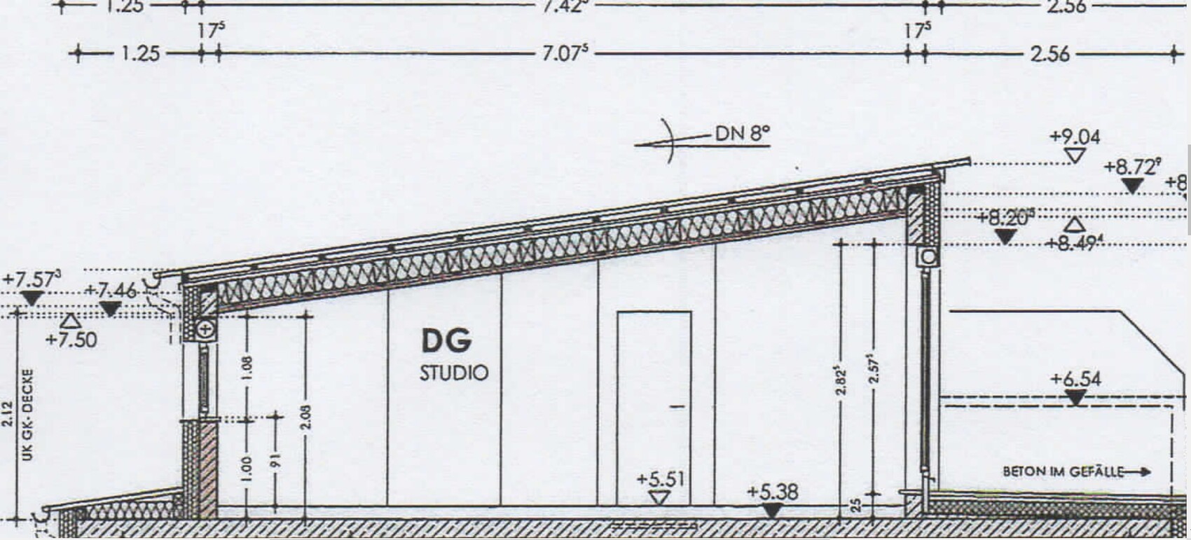

Bei einem Trapezblech bohrt man nicht in die Dachunterkonstruktion, sondern mittels Verschraubung direkt in das Trapezblech hinein, Genauer in die Hochsicke (wo sich kein Wasser sammeln kann!) und man nimmt Spenglersschrauben, die mittels eines Gummirings direkt unterhalb des Schraubenkopfs das Bohrloch abdichten.

Wir haben ein Pultdach mit Trapezblech (mit Antikondensvlies an der Unterseite), das ist weder zu laut noch zu warm unter dem Dach. Ich habe dir mal den Plan hochgeladen:
Querschnitt eines DG Studio mit geneigtem Dach, Dämmung, Wänden, Boden und Höhenangaben.

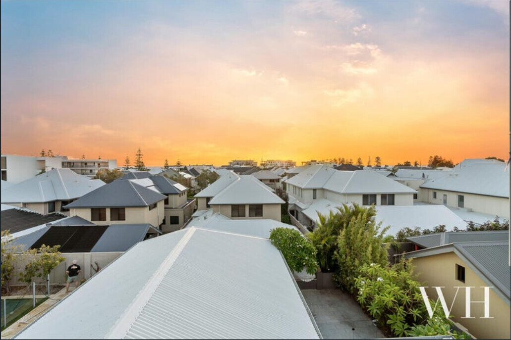

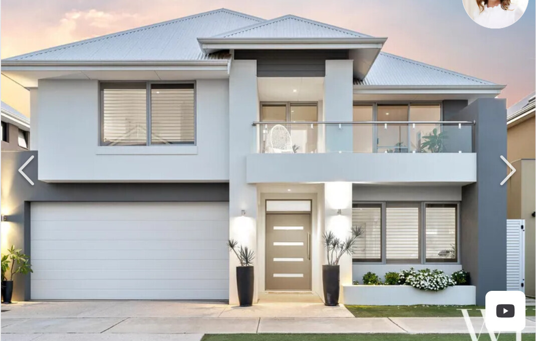

ich würde sagen, dass keines der neueren Häuser, 2 Stockwerke, bei uns noch Ziegel drauf hat, sieht viel moderner aus, ist schneller montiert, geht nicht kaputt. Bei uns heißt es Colourbond Roofing. Gewöhnlich ist der Dachstuhl auch aus Stahl. Man läuft drauf, wie normal auch.
Sonnenuntergang über einer Wohnsiedlung mit weißen Metalldächern und Reihenhäusern.
Modernes zweistöckiges Haus mit Garage, Eingangstür und Balkon mit Glasgeländer.
