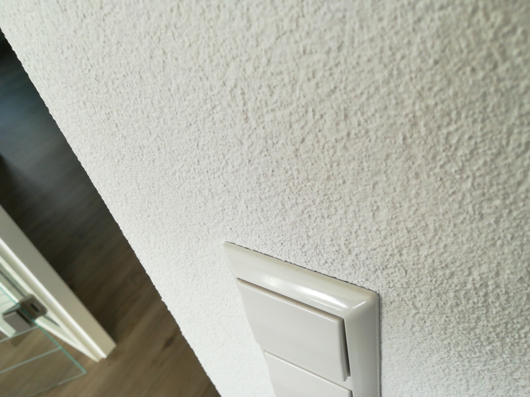

Wir haben im ganzen Haus Kalkputz genommen und sind sehr froh, dass wir das so gemacht haben. Die Luftqualität ist wirklich gut im Haus und nicht wie in der Wohnung vorher, wo Gipsputz verarbeitet war.
Unser Putzer hatte allerdings auch direkt gesagt: bei Gipsputz müsst Ihr Euch nen anderen suchen, den Mist mache ich nicht.
Unser Architekt baut auch immer sehr ökologisch und achtet auf Baustoffe und der hätte bei Gips auch seine Probleme gehabt.
Ist allerdings natürlich auch eine Preisfrage.
Wir haben die Wände übrigens nach dem Aufbringen des Putzes nicht gestrichen. Der Putz trocknet dann in einem sehr angenehmen weissen Farbton. Die Oberfläche sandet dann etwas aber wir wollten die schöne Struktur behalten.
Mal sehen wie lange wir damit glücklich sind, aber bisher haben wir es nicht bereut!

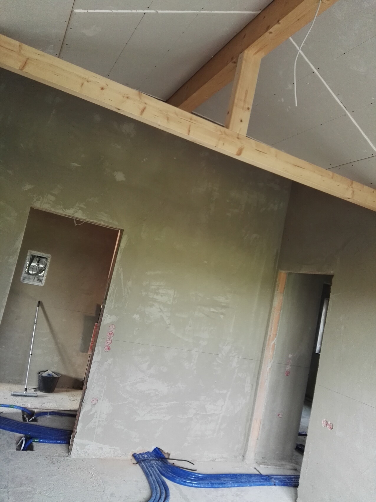

Wir haben gerade ganz frisch Kalk-Zement Putz bekommen - im ganzen Haus.
Ich bin überrascht wie unterschiedlich die allgemeinen Aussagen zum Innenputz sind. In der Angebotsphase wurde uns für Gipsputz regelmäßig ein Mehrpreis genannt. Wir haben uns bewusst für Kalk-Zement und gegen Gips entschieden und nehmen damit eben auch die Vor- und Nachteile in Kauf.
Freitag war es schon dunkle, gestern hab ich es gar nicht geschafft aber nachher geh ich dann mal in ruhe und im Tageslicht durch und schaue mir an wie das Endergebnis geworden ist.
