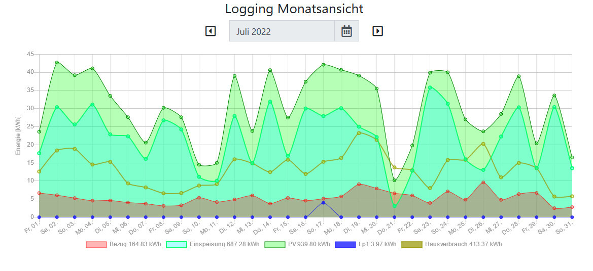

26.08.22 08:33
Monatsverlauf der Energiewerte: Bezug, Einspeisung, PV-Erzeugung und Hausverbrauch, Januar 2022
Das ist unser Hausverbrauch im "kältesten" Monat der letzten Heizperiode. NRW, 6,82 kWp Photovoltaikanlage nach Süden, Sole-Wasser-Wärmepumpe. Kein Speicher vorhanden.
Man beachte die durch Photovoltaik erzeugte Energie und die Menge der Einspeisung.
Mein Bedarf nach Photovoltaik-Speichern ist nach wie vor sehr gering.

Verständnisfrage: Heizt ihr mit Strom oder wieso betonst due Heizperiode so? Kannst du zum Vergleich die Grafik für Juli auch posten?
Wir heizen per Sole-Wärmepumpe. Ich betone die Heizperiode, weil das die Zeit im Jahr ist, wo ein solcher Haushalt signifikant, rund um die Uhr, höheren Strombedarf hat. Also eigentlich Hochsaison für einen Speicher ist.
Hier Juli 22 - ein recht ertragreicher Monat. Juli 21 hab ich leider im Log nicht drin, letztes Jahr war schlechter.
Man sieht natürlich einen deutlichen Überschuss. Aber: Man beachte in rot den Bezug. Das ist das maximale Potential, das ein Speicher hätte abdecken können.
Monatsdiagramm Solarenergie: Bezug, Einspeisung, PV-Ertrag und Hausverbrauch Juli 2022.
