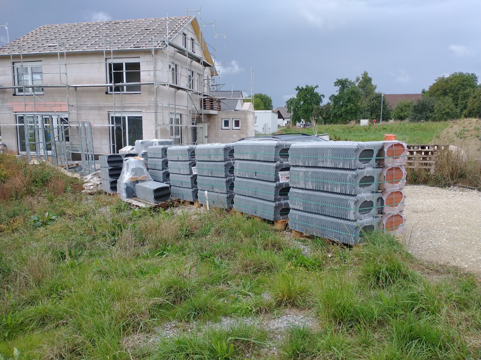

WilderSueden
27.08.22 19:48
Meine Dachziegel sind guten 5 Monaten endlich da. Also die ganzen Paletten rechts. Die links sind von meinem Gartenhaus und kamen eine Woche nach Bestellung
Baustelle: Rohbau mit Gerüst; davor gestapelte Betonbauteile auf Paletten.
