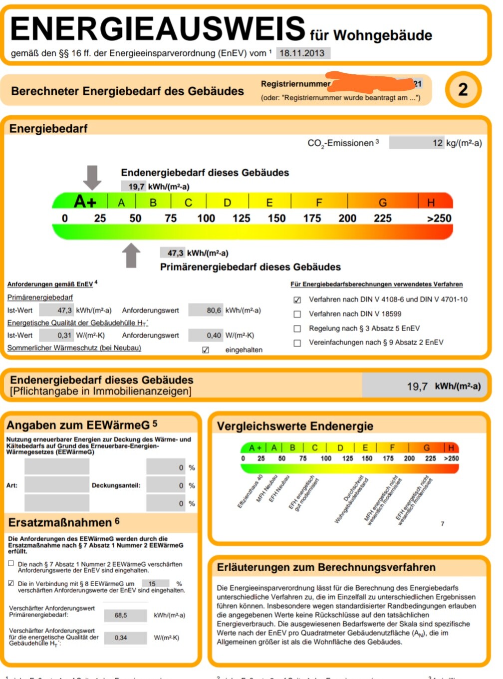

energetische qualität der gebäudehülle ht
Welche Werte haben da eure Häuser?
Und wie gut oder schlecht ist:
2014 KfW 70 ähnliche Werte. Eine bauliche Verbesserung der Werte, bringt dir beim sparen vielleicht 10-20€ Euro im Monat.
Wir waren mit Warmwasser bei 60euro im Monat, ab 1.1.23 120€ für 250m2
Energieausweis für Wohngebäude mit Skala A+ bis H und Endenergiebedarf 19,7 kWh/m²a

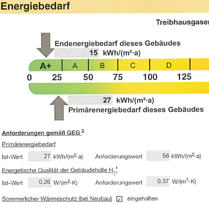

In unserem vom Baujahr 2021 und KfW 55 sieht es so aus ...
Gebäude-Energieausweis: Endenergiebedarf 15, Primärenergiebedarf 27 kWh/(m²·a).
