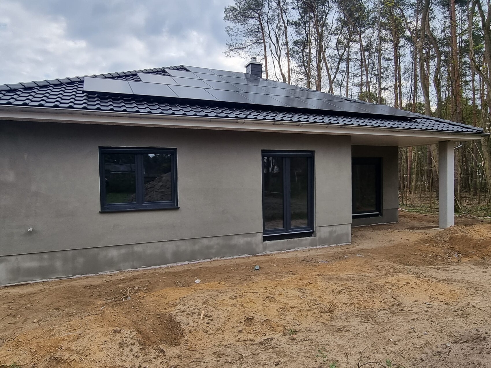

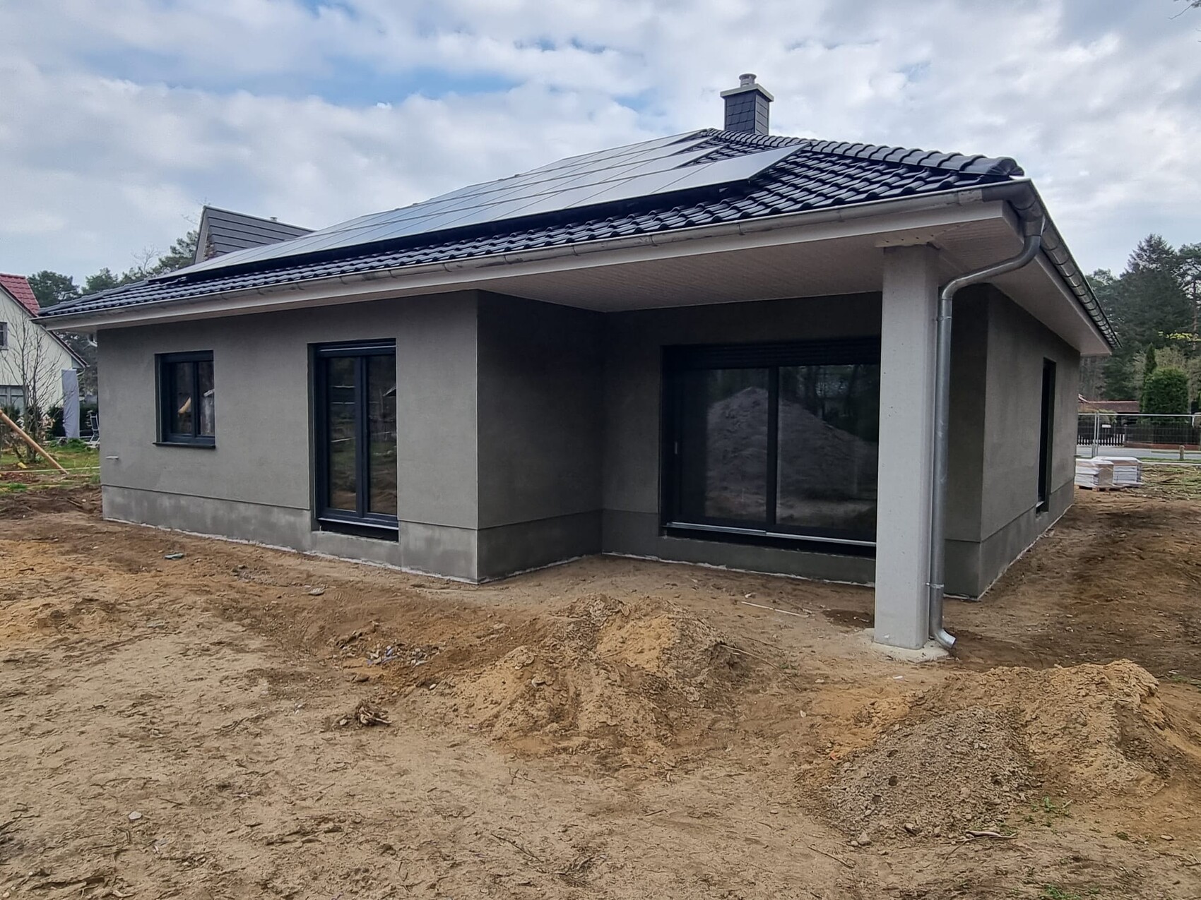

Neubau202229.04.22 18:50
Snowy36 schrieb:
Also ich habe keine 40K rumliegen und ein Elektroauto mit nur 30kwh und das wird wird auch so bleiben .
Habe mir 9kwp bestellt mit 1400 €/kwp und dazu nen Speicher 7,7 für 530€ / kWh ( alles Netto )
Garage ist danach eh komplett voll u ich mag das Ding nicht auf meinem Schlafzimmer installiert haben gefühlt … vielleicht Frauen Sache (-:
wir helfen aber noch dazu , dann geht bei der Montage noch was weg am Ende
Ich finde die Module ehrlich gesagt nicht hässlich. Wir haben 13,26 kwp und es werden denke ich mit der Zeit mehr, da nur zwei Dachseiten voll sind.
