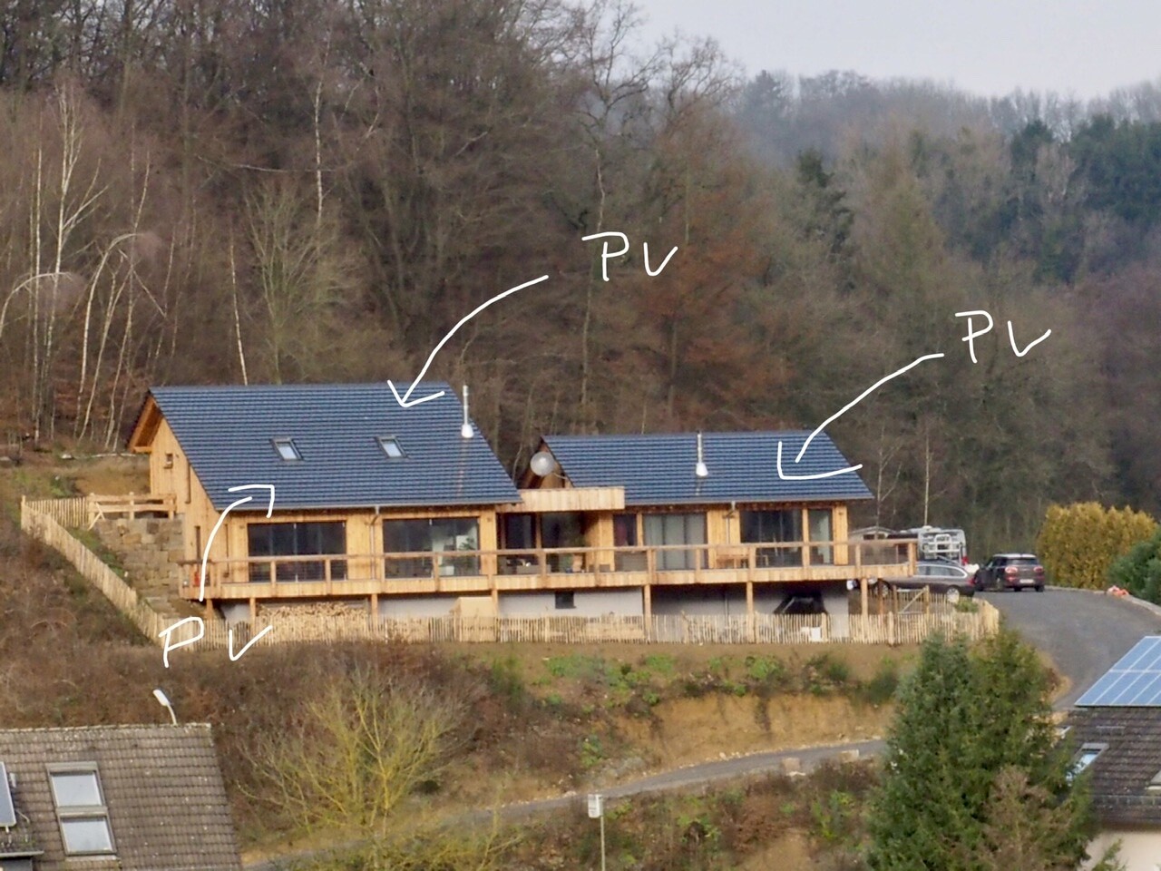

Meine Anlage amortisiert sich etwas später als Eure hat dafür keine Probleme mit Schatten - wären sowieso nur die beiden schlanken Kamine. Die Module selbst sind in sich parallel mit 2Bus Zellen aufgebaut Die Photovoltaik Ziegel sind alle parallel angeschlossen. Vielleicht ist das ein Grund für einen vergleichsweise guten Ertrag. Die Dächer stehen Süd mit vielleicht 15 Grad Richtung Ost.
Das linke Dach hat 2 Streifen Photovoltaik Ziegel, das rechte Dach eine größere Fläche.Die Pfeile helfen erkennen
