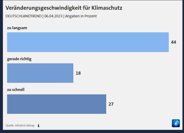

Und zu Demokratische Entscheidungen nur eins. Das Gebäudeenergiegesetz lehnt ein großer Teil der Deutschen ab (76%).
Ja klar. Solange es abstrakt um "mehr Klimaschutz" geht, sind alle dafür. Sobald es den eigenen Geldbeutel betrifft, sind alle der Meinung, es sollte doch jemand anders bezahlen. Kognitive Dissonanz und St.-Florians-Prinzip eben. Ist bei jeder bisher konkret vorgeschlagenen Maßnahme übrigens so. Egal ob Windparks oder Stromleitungen in der Nähe, weniger Autofahren oder Fliegen, sparsamere Autos fahren, Häuser dämmen,...
Nur bei der Photovoltaik auf dem eigenen Dach scheint es Zustimmung zu geben. Zumindest, solange die Rechnung für die Einspeisevergütung nicht als Erneuerbare-Energien-Gesetz-Umlage gesondert ausgewiesen wird.
Klimaschutz-Veraenderungsgeschwindigkeit: zu langsam 44%, gerade richtig 18%, zu schnell 27%.
