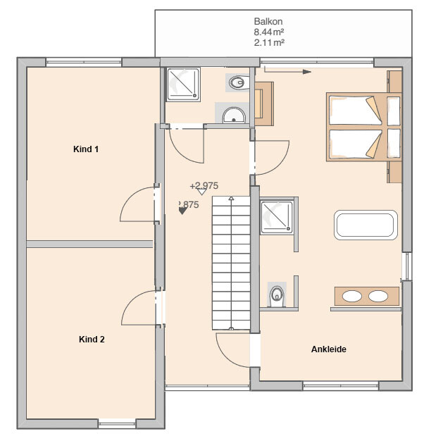

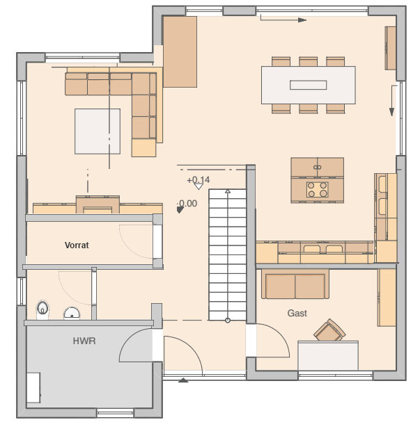

Anbei ein Plan (ca. 160qm).
Ich habe ein Haus mit einem
Grundriss genommen der uns gefällt, und mit
Photoshop etwas abgeändert. Es kann auch
einfach ein Würfel sein, der Grundriss muss
nicht versetzt sein. Bitte nicht so
auf die Details achten, dass muss noch reifen.
Aber die Aufteilung der Räume soll in etwa
so sein. Gästezimmer=Fitnessraum.
Den Balkon brauchen wir nicht.

Grundriss des Obergeschosses: zwei Kinderzimmer, Ankleide, Bad, Flur, Balkon.
Grundriss eines Wohnhauses: Wohnzimmer, Küche, Essbereich, Gastzimmer, Vorrat, HWR, Treppe.
