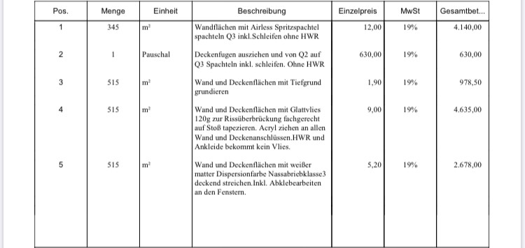

jau für den Preis bekommt man das normalerweise nichtmal für 'grau'
Leider steht nix zur Material-/Qualitätsstufe drin und ob gut deckend nun auch deckend bedeutet.
Will dir das Angebot nicht madig machen nur fehlen mir die Detailangaben.
habe ein konkretes vorliegen und wollte Einschätzung zur Konkurrenz haben. (Region Richtung Frankfurt/Oder) Anhang anzeigen 73858
Dein Angebot ist nicht günstig, aber weit entfernt von teuer.
Hauptsache die Qualität passt.
Macht es Sinn erst Q3 zu machen und dann Glattvlies drauf zu packen? Da dürfte doch Q2 lassen, spachteln und Malervlies viel günstiger sein und vom Ergebnis ähnlich bis gleich???
Stephan—
Zitat Anbietender:“ GU Bauherren lassen des Geldes wegen oft Q2 und Vliesen und wundern sich dann über das Ergebnis, wobei Q3 mit schwererem Vlies definitiv die bessere Grundlage für streichen ist“. Er war aber auch ein guter Vertreter seines Fachs und konnte „verkaufen“. :)
Bin selbst Laie was das Thema angeht und daher etwas auf dem Schlauch. Familiärer Bauingenieur hat mir auch zur Q3 plus Vlies geraten.
Neubau2022
Dito. Wir waren auch sehr skeptisch was Malervlies angeht. Sowas kennt man in unserem Ursprunglang (Polen) nicht. Da wird meistens mit Glatt- bzw. Feinputz gearbeitet, so das man die Wände danach so streichen kann. Wollten wir auch ursprünglich. Leider hatte der Bekannte keine Termine frei. Aber als wir dann beim Malern waren und das Ergebnis sahen (Q2+Malervlies) waren wir überzeugt.
