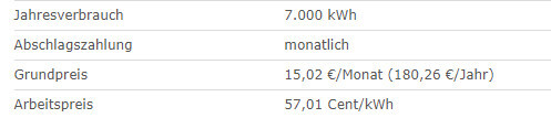

Ihr gebt das wirklich alle für eine Photovoltaikanlage aus???
Bei mir war die Rechnung ganz einfach:
25k€ für Photovoltaik 10kWp, Speicher 12kWp und WR + Installation
17k€ VW e-UP
10000 kWh/a
4000 kWh (Haus durch Photovoltaik) (6000kWh Zukauf) = 10.000kWh
1500kWh (Auto durch Photovoltaik) (500kWh Zukauf) = 2000kWh
Gespart:
Haus:
4000kWh * 0,30 € = 1200€
4500kWh * 0,10€ = 450€
Einmalig Steuerrückerstattung: ~4000€ (19%MwSt)
Förderung: 1000€
Gesamt : 1650€/a
Auto:
1500kWh ~ 750l Diesel * 2,00€ = 1500€
Steuerfrei: 300€/a
THG Bonus: 300€/a
Investiert:
Photovoltaik + Speicher (2020):
20k€ / 1650€/a = 12,1a
Auto lass ich außen vor.
Photovoltaik + Speicher (2022)
32k€ - 5000€ (MwSt) = 27k€
27k€ / 1650€/a = 16,4a
Blick auf Check24: kostet die kWh 0,5€
Tabelle mit Jahresverbrauch, Abschlagszahlung, Grundpreis und Arbeitspreis für Energie.
4000 kWh * 0,5 = 2000€
27k€ / 2450€/a = 11a
Über den Sommer wäre der 12kWh Speicher immer zwischen 90%-100%.
Mit dem e-Auto ziehe ich 5 Tage die Woche nochmal 60% aus dem Speicher und erhöhe so meinen Eigenverbrauch.
Im Winter kaufe ich zu (daher die 500kWh).
