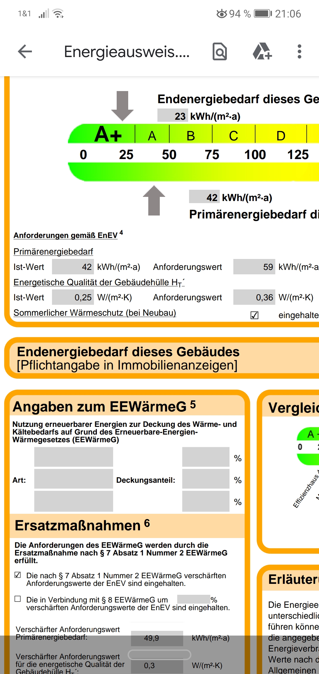

Der H'T stellt lediglich den Transmissionwärmeverlust der Hülle dar oder umgekehrt die Güte (besser Schlechte) der Dämmung.
Man kann mit eingerechneter Photovoltaik die Energiebedarfe drücken. Also sprich mit ausreichend großer Photovoltaik könntest du nen Primärenergiebedarf von 0 haben, obwohl dein H'Tgerade gut genug für Energieeinsparverordnung ist (0,400). Endenergie geht nur bis zur Größe des Strombedarfs aber mit Wärmepumpe kannst du alles mit Strom decken...
Meine Werte nach Berechnung (H'T 0,344, PE 41,65, EE 23,14)
