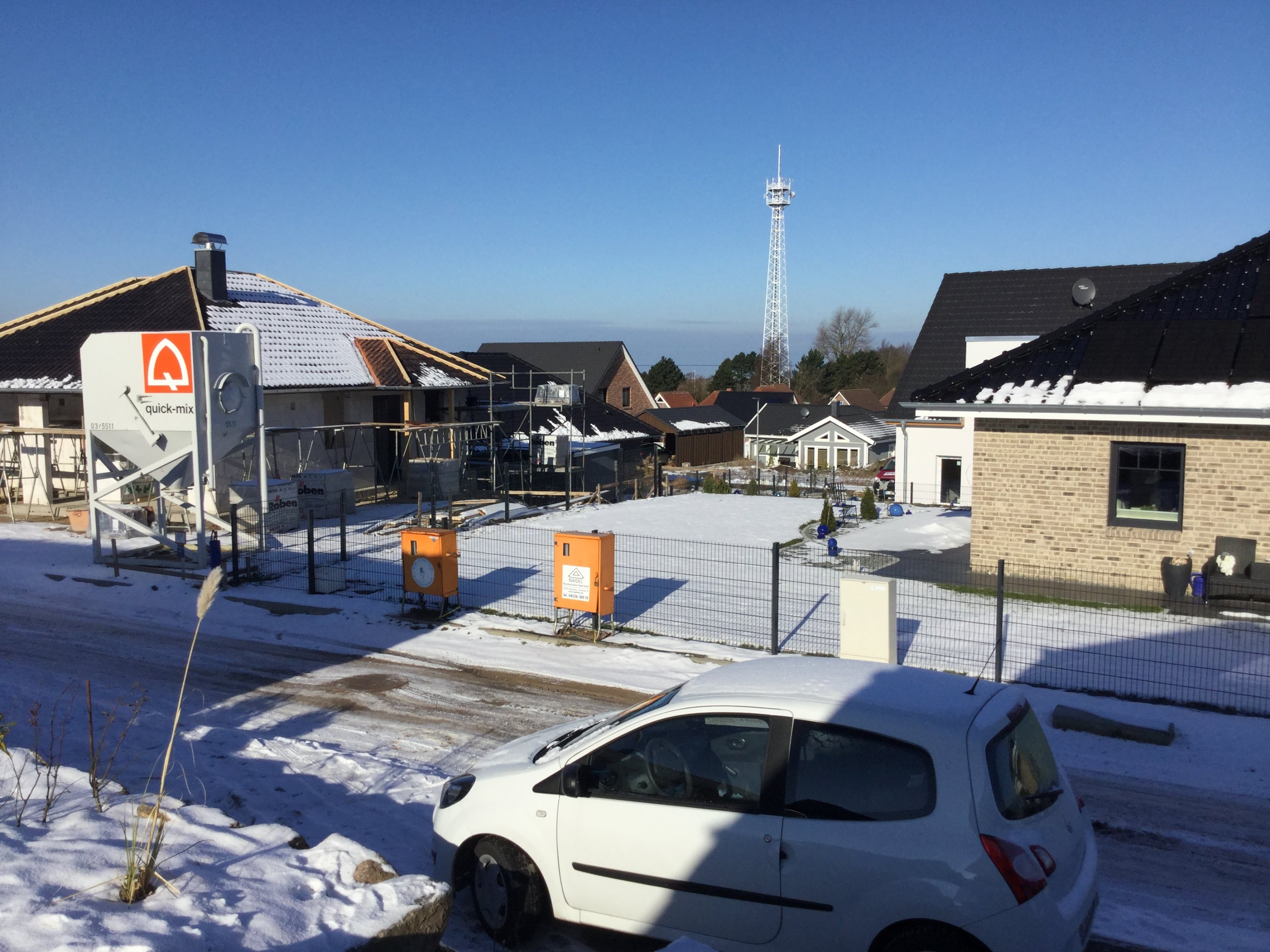

Winter mild?
Der war streng.Wir hatten Frost Frost Frost. Zwei Leute, 110qm, Fußbodenheizung.
Baustelle mit eingerüsteten Häusern, Schnee, Zaun, Baugeräten und einem weißen Auto im Vordergrund
Heizperiode, na 1.9. bis 31.8.
