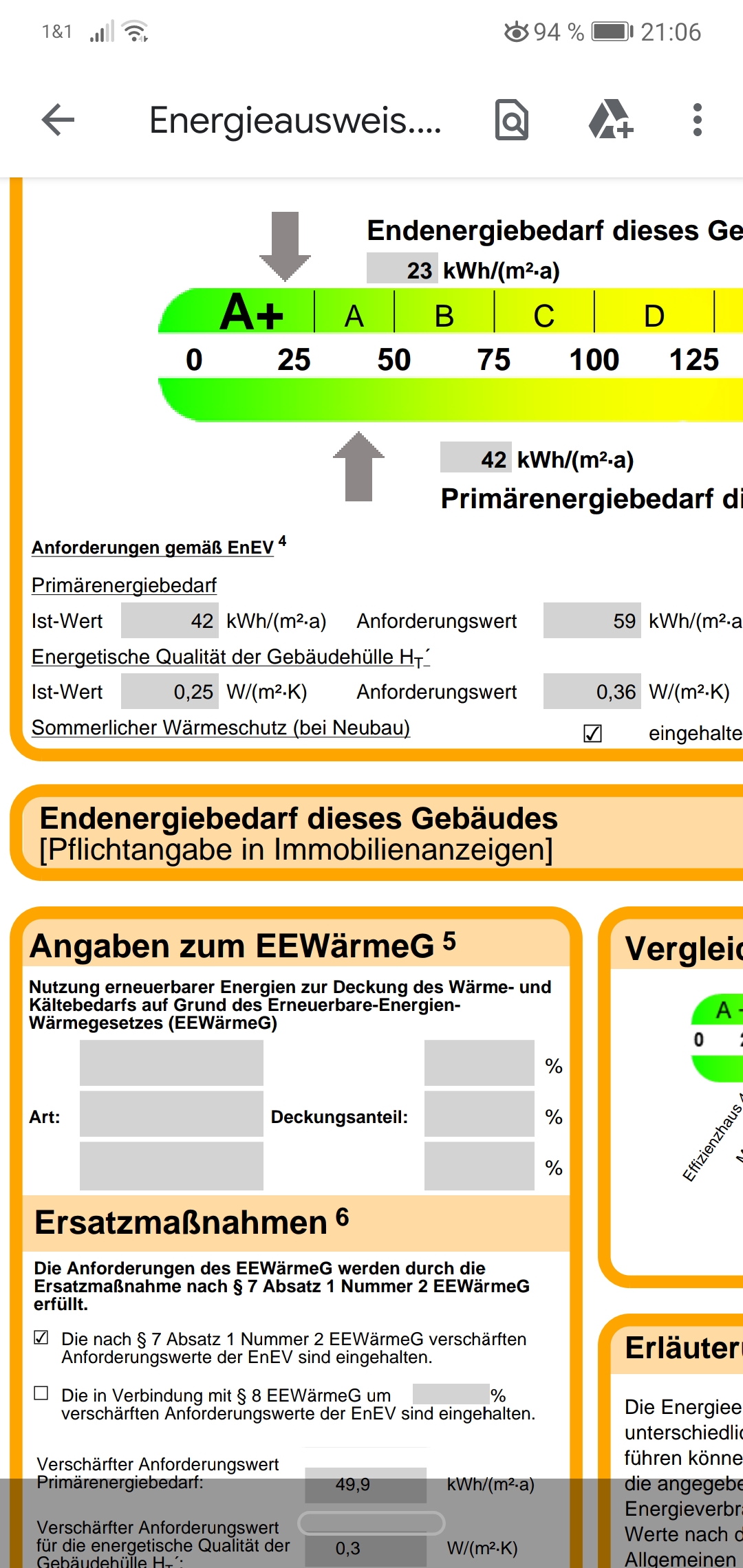

Wir haben 48 kWh/m²/a.
36,5er Thermstandard von Ytong, über der Bodenplatte "nur" 8,5cm Polystyrol WLG035 und zum Dach hin 20cm Mineralwolle WLG035, Fenster Ug 0,7.
Nix besonderes also. Eine Aufwertung auf 42cm Thermstandard oder den besseren Dämmstein Thermsuper in 36,5 hätte uns auf 43 kWh/m²/a gebracht...
Da liegst du. Ist aber von KfW55 oder KfW40(+) noch ein gutes Stück entfernt.
