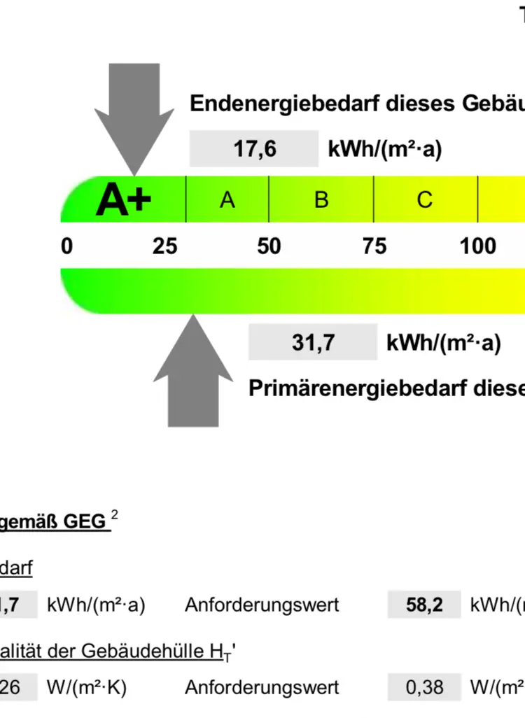

Stephan—
Energieeffizienz-Skala A+ bis C, Werte 17,6 kWh/m²a, Primärenergiebedarf 31,7 kWh/m²a
heute frisch eingetroffen.
KS24er + 160er WDVS (Wolle)/160er Perimeter
Dach 200er Wolle
Geothermie
Bei der Berechnung ist die Kontrollierte-Wohnraumlüftung mit Wärmerückgewinnung nicht inkl., da ich mich später entschieden habe sie in EL einzubauen. Würde aber ggf. auch nochmal den Pfeil etwas nach links schieben.
Anforderung war KFW55
