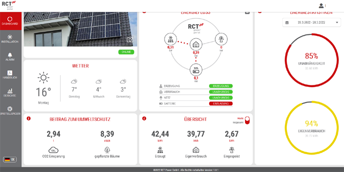

i_b_n_a_n
ich kann nur ein kleines bisschen aus meiner persönlichen Erfahrung erzählen. Mein Auto (Firmenwagen, ich habe kein anderes) hat nur eine kleine Batterie (35.5KWh). Das habe ich bewusst so gewählt da ich zu 98% Kurzstrecken fahre und ja noch andere Fahrzeuge zur Auswahl stehen wenn es denn längere Strecken werden. Das war bisher noch ein Touran (Diesel). Der wurde nun gegen ein Model Y getauscht. Mit einer größeren Autobatterie hätte ich mehr Optionen beim laden, z.B. könnte ich die 77KWh Batterie des Teslas am Wochenende voll machen (zu Hause an der eigenen Photovoltaik, die so verbrauchten KWh der FA in Rechnung stellen) und käme dann wohl die Woche damit aus. Das geht nun beim meinem Fahrzeug leider nicht. Hatte ich halt so nicht bedacht :-( Also in 2.5 Jahren wird "meiner" ausgetauscht gegen einen mit größerer Batterie. Auch ist der Tesla deutlich effizienter in der Ausnutzung der Batterie (fährt im Schnitt mit ca. 2 KWh weniger pro 100km als der Mazda). Die Batterie des Hauses zum Laden des Fahrzeuges zu nehmen macht wie bereits oben erwähnt gar keinen Sinn. Eine 10KWh Hausbatterie wäre, wenn sie 3-phasig ausliefern kann, in 1h leergesaugt. Die soll aber den Nachtstrombedarf überbrücken. Dein Haus wird sicherlich bei dem o.g. Jahresverbrauch ca. 0.5 KWh je h benötigen. Für die Zeit in der nichts erzeugt wird, passt vermutlich eine ca. 10KWh Batterie ganz gut. Auch wenn die Argumente von @Deliverer mEA zum Grossteil richtig sind, fühlen sich hohe Werte für Autarkie und Eigenverbrauch "irgendwie richtig" an. Zudem es Studien zur Ökonomie von Batterien gibt die auch von o.g. abweichen. Verkäufer wollen sowieso immer eine mit verkaufen da da ein paar "K" extra drin sitzen ;) ohne massiv mehr Aufwand zu betreiben. Insgesamt aber muss jeder seine eigene Rechnung aufmachen da ja auch die Rahmenbedingungen extremst voneinander abweichen.
i_b_n_a_n
i_b_n_a_n
so mal als Beispiel wie gut sich das anfühlt fast allen Strom selbst zu nutzen ;)
Dashboard-Anzeige zu Energie: Solaranlage am Dach, Wetter, CO2-Einsparung und Verbrauch
Jetzt gerade, seit ca. 15 Minuten kommt nicht mehr genug vom Dach und meine kleine 3.8KWh Batterie wird entladen. Die reicht aber nicht aus bis morgen gegen 8:00. Ist also zu klein:rolleyes:
