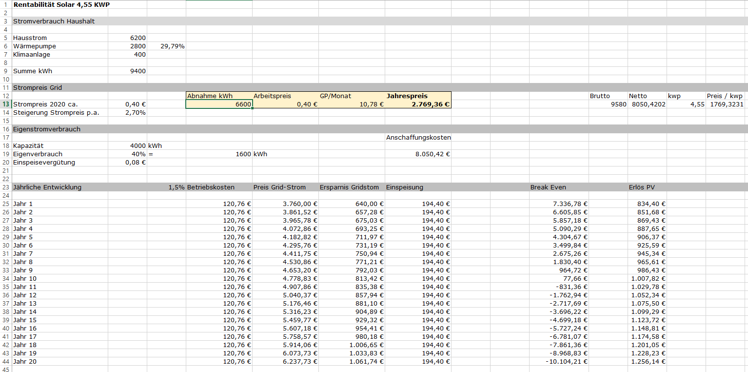

Weil's schwieriger ist, reelle Zahlen zu trollen, hier mal meine Berechnung der Rentabilität unserer Photovoltaik aus 2020, nur schnell angepasst auf Strompreise die für 2022 mehr Sinn machen. Gelben Kasten könnt ihr ignorieren, das war irgend eine andere Berechnung für den Stromtarif. :)
Der Preis der Photovoltaik ist noch der originale aus 2020. Ich weiß nicht wo Anlagen mittlerweile liegen, aber wir haben unsere mit 1770 netto / kwp damals eigentlich schon zu teuer bezahlt.
Die Eigenverbrauchsquote von 40% etwa ist eher für den normalen Arbeitnehmer gedacht, die ist auch erreichbar wenn man sich minimal Mühe gibt. Mein Mann und ich sind beide im HomeOffice und wir lagen in den ersten 2 Jahren mit der Anlage eher bei 60-70%.
Bei 65% Eigenverbrauch läge der BreakEven bereits in Jahr 8.
Ich denke also nicht, dass man sagen kann, dass sich eine solche Anlage nicht rechnet. Vielmehr hat sie sich nach 8-10 Jahren bezahlt gemacht und der Rest ist Gewinn.
Die Argumentation mit dem fehlenden Strom vom Dach wenn die Wärmepumpe diesen im Winter am drigendsten braucht ist so alt, die war schon 3 mal in Pirmasens in der Bartwickelmaschine. Neben Winter , der natürlich die geringste Sonnenausbeute bietet, gibt es ja noch Herbst und Frühling. Beides sind hierzulande ebenfalls heizperioden und wir hatten hervorragende Synergien zwischen Photovoltaik und Wärmepumpe.
Excel-Tabelle: Rentabilität einer 4,55 kWp PV-Anlage mit Kosten, Einsparungen, Break-even
