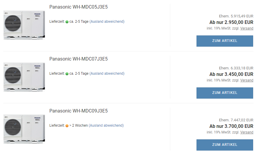

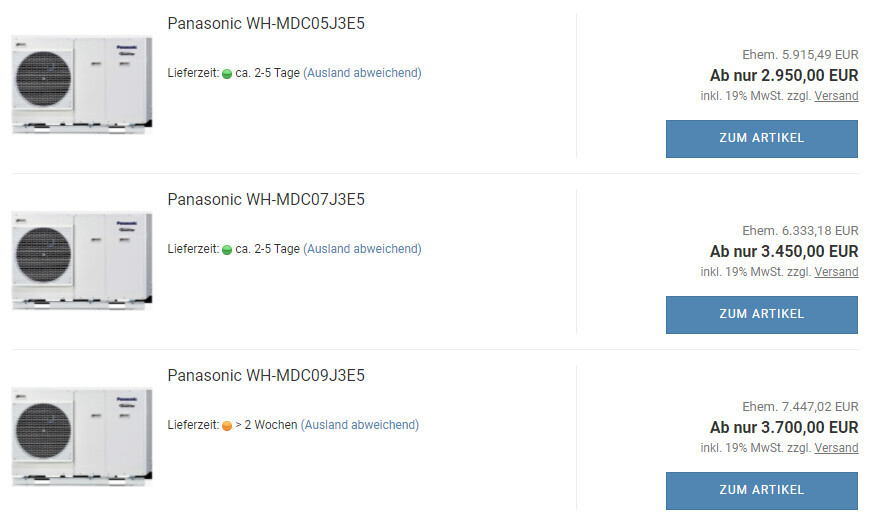

Danke für den Tipp, habe ich mir angesehen, aber die "preiswerten" Teile liegen alle im niedrigen 5kW Bereich, mit dem ich bei 120m² nicht über die Runden komme.
Außengerät einer Panasonic Klimaanlage WH-MDC05J3E5 mit Lüftungsgitter
Und das wird mit China Ware von Aliexpress günstiger und vor allem besser? Träum weiter.
