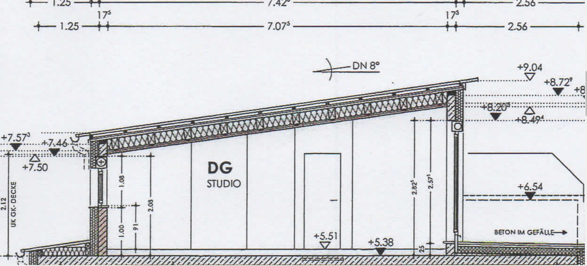

Wir haben ein Pultdach mit Trapezblech (mit Antikondensvlies an der Unterseite), das ist weder zu laut noch zu warm unter dem Dach. Ich habe dir mal den Plan hochgeladen:
Querschnitt eines DG Studio mit geneigtem Dach, Dämmung, Wänden, Boden und Höhenangaben.

Du hast ja im Dach oder bei einem Kaltdach zum Wohnraum Dämmung. Die verhindert ausreichend die Erwärmung des Wohraums und auch die Geräusche.
Wir hatten solche Bleche auf dem alten Haus. Das war ein Satteldach, aber nur mit wenig Neigung. Da war Dämmung auf der Geschossdecke, ich denke mal, so viel wie wir jetzt auch beim Bungalow haben. Das wurde weder zu heiss noch hat man den Regen gehört. Letzteres nur, wenn mal bei Regen das Fenster auf war, dann war es lauter.
Wir haben letztes Jahr beim Abriss die Bleche abgebaut. Die sahen nach knapp 20 Jahren noch aus wie neu. Obwohl die Lebensdauer mit 30 Jahren angegeben war, hätten die sicher noch viel länger gehalten bzw. werden das auf dem Schuppendach bei meinem Sohn auch tun.

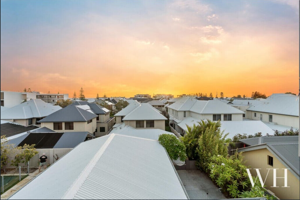

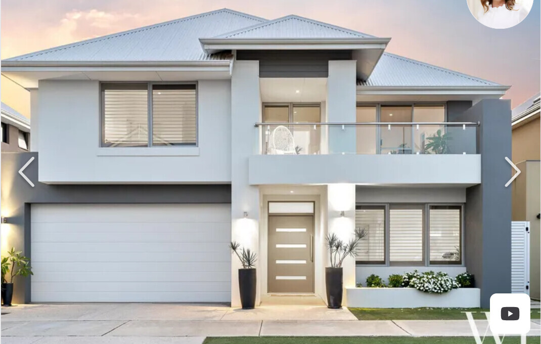

ich würde sagen, dass keines der neueren Häuser, 2 Stockwerke, bei uns noch Ziegel drauf hat, sieht viel moderner aus, ist schneller montiert, geht nicht kaputt. Bei uns heißt es Colourbond Roofing. Gewöhnlich ist der Dachstuhl auch aus Stahl. Man läuft drauf, wie normal auch.
Sonnenuntergang über einer Wohnsiedlung mit weißen Metalldächern und Reihenhäusern.
Modernes zweistöckiges Haus mit Garage, Eingangstür und Balkon mit Glasgeländer.
