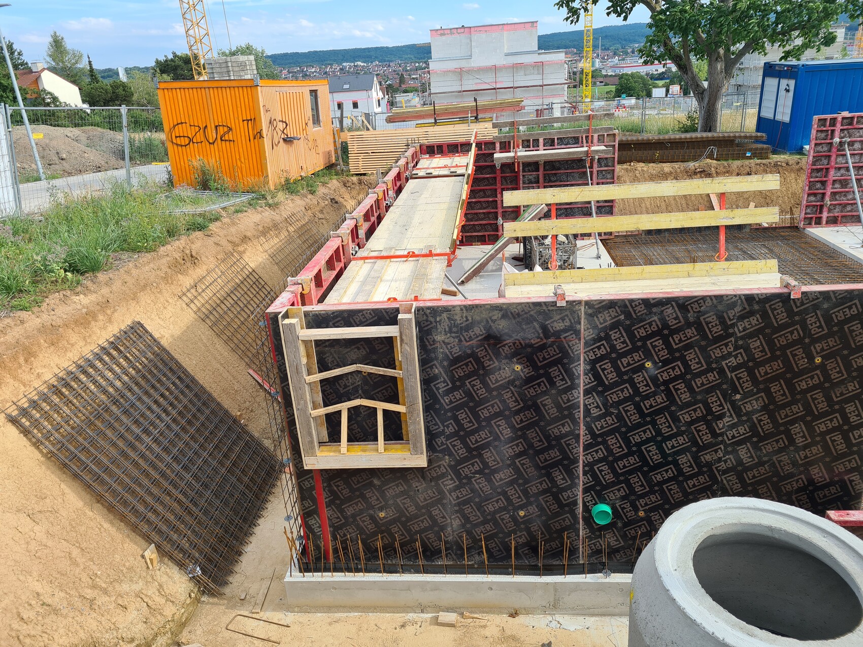

Bei uns läuft der Rohbau, schön ortansässiges Rohbauunternehmen mit ordentlicher Peri Schalung
Baugrube mit Schalung, Bewehrung und Holzplanken auf Baustelle.
