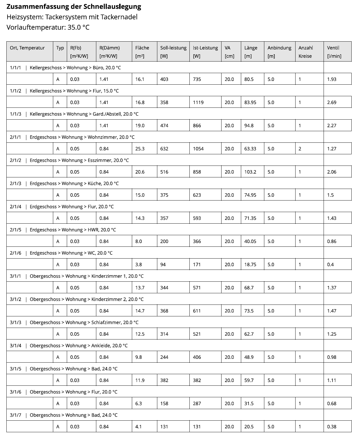

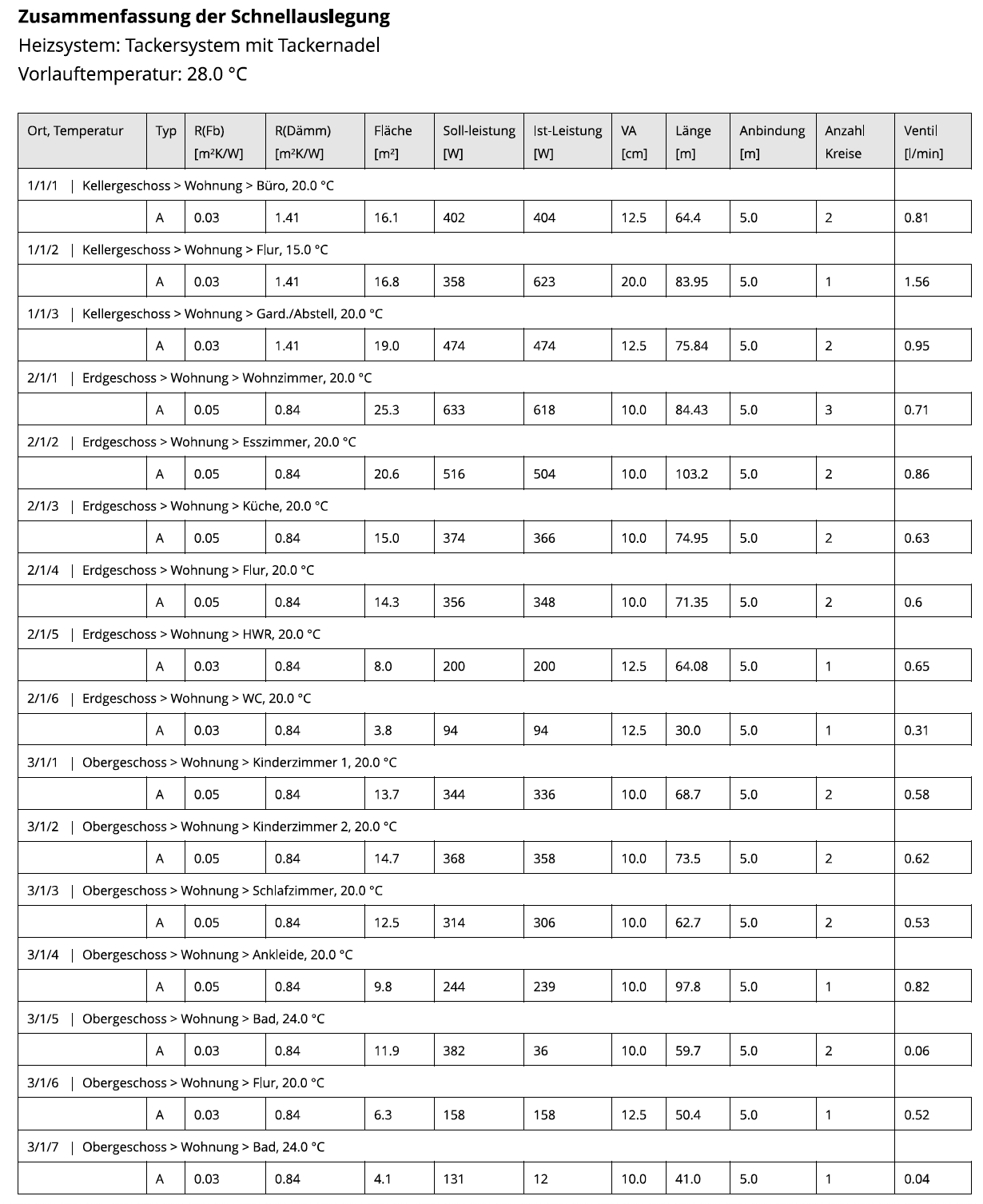

@fromthisplace in der neuen Variante sticht vor allem das Bad raus. Da bleibt es kalt...
Die Pläne werfen einige fragen auf. Wenn du da tiefer ensteigen willst mach am Besten einen eigenen Thread auf.

ach ja: Die Variante mit 28°C Vorlauftemperatur soll 3.980 Euro mehr kosten.

Mir reicht erstmal eine Grobeinschätzung: Sind die 3.980 Euro gerechtfertigt?

Wenn du mit 28°C statt 35°C Vorlauf, sagen wir 15% effizienter heizt, verbrauchst du statt (150m²*35kWh/m²/a) 5.250 kWh nur noch 4.462 kWh pro Jahr.
Was natürlich gelogen ist, weil ein wesentlicher Teil der Wärme in Niedrigenergiehäusern fürs Warmwasser draufgeht, aber egal. In kWh Strom also eine Ersparnis von 197 kWh (788 kWh Wärmeersparnis bei einer Jahresarbeitszahl von 4). Bei 40 Cent/kWh Heizstrom also knappe 80 EUR Ersparnis pro Jahr.
Kann man sich ausrechnen, wann sich die 4.000 EUR Aufpreis amortisieren. Du wirst ziemlich alt werden müssen ;)
