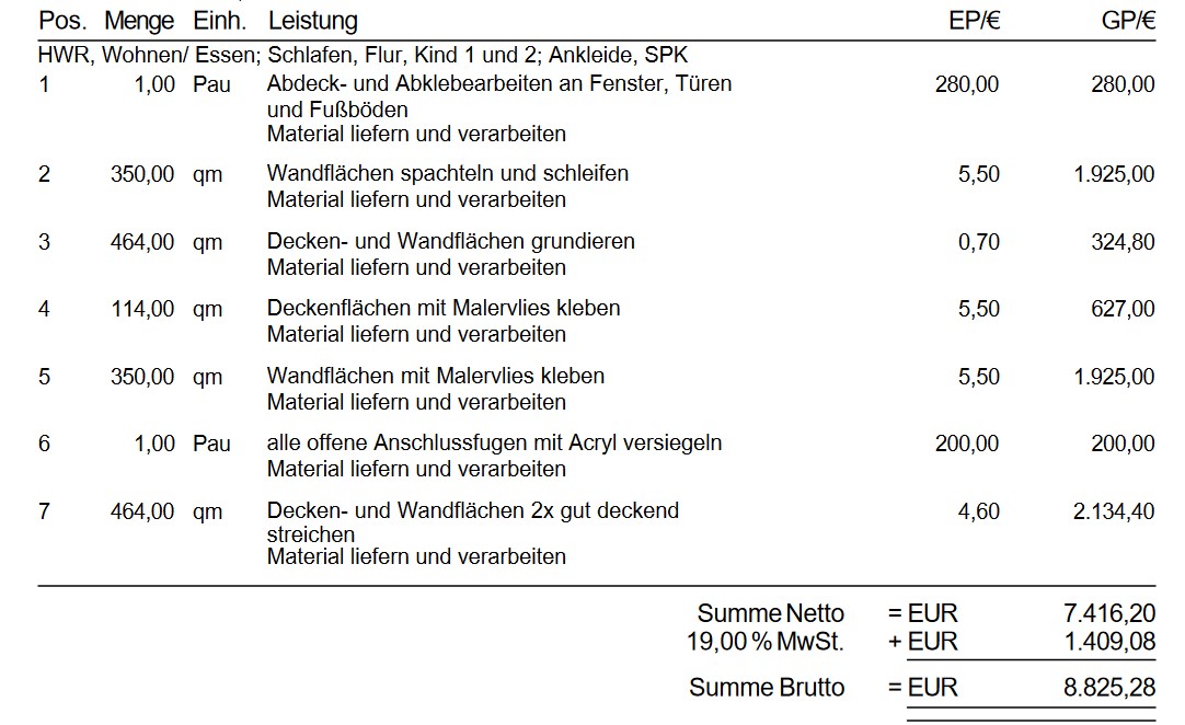

Neubau2022, bist mit eurem Maler zufrieden? Die Angabe 9k für 138qm Grundfläche ist schwer zu skalieren, hast ggf. auch die Wand-/Deckenfläche parat und wieviel g/qm Vlies und Nassabriebsklasse wären noch gut.
Oder Alternativ Kommentare zu meinem Angebot, Post weiter oben. ;-)

Das kann ich Dir erst Ende August/Anfang September sagen, da die dann erst mit der Arbeit beginnen. Finde es aber sehr gut, da der Maler uns:
a) zu sich eingeladen hat und gezeigt hat wie Malervlies 2x gemalt aussieht (hat kurz vorher sein Haus gestrichen)
b) auch Vorort uns mehrere Möglichkeiten anbietet und auch zeigt wie es aussieht wenn man auf der Q2 bis Q3 Wand einfach nur streicht.
c) immer greifbar ist und fragen sofort beantwortet.
Hier nochmal das Angebot:
Beleg: Bauleistungs-/Kostenliste mit Positionen, Mengen, Preisen und Gesamtsummen.
Wow Hammer-Angebot! SInd die 4,60 inkl. Farbe? In welcher Region?

Leider steht nix zur Material-/Qualitätsstufe drin und ob gut deckend nun auch deckend bedeutet.
Will dir das Angebot nicht madig machen nur fehlen mir die Detailangaben.
habe ein konkretes vorliegen und wollte Einschätzung zur Konkurrenz haben. (Region Richtung Frankfurt/Oder)
Tabelle mit Posten zu Spachtelarbeiten an Wand- und Deckenflächen, Mengen und Preisen.
