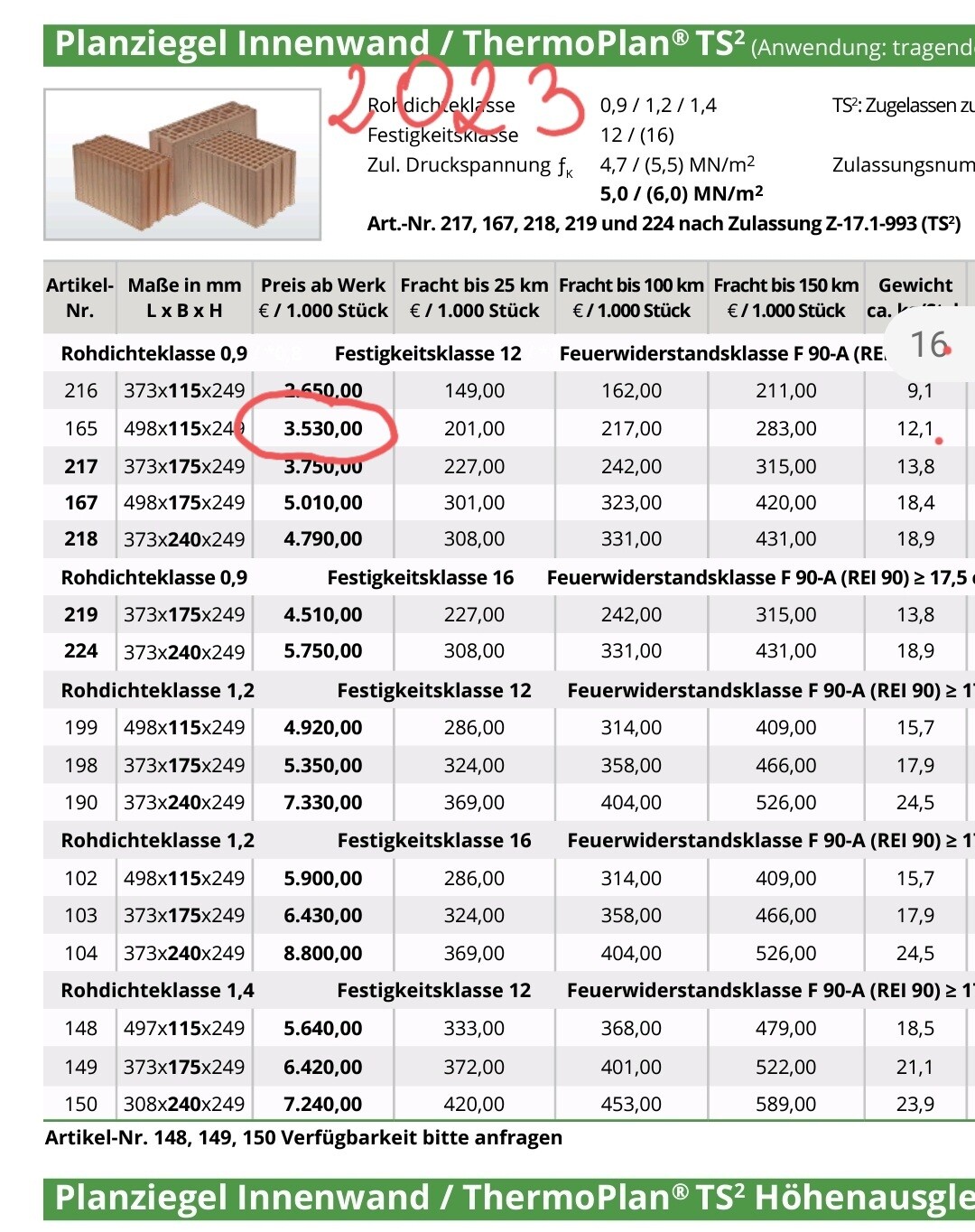

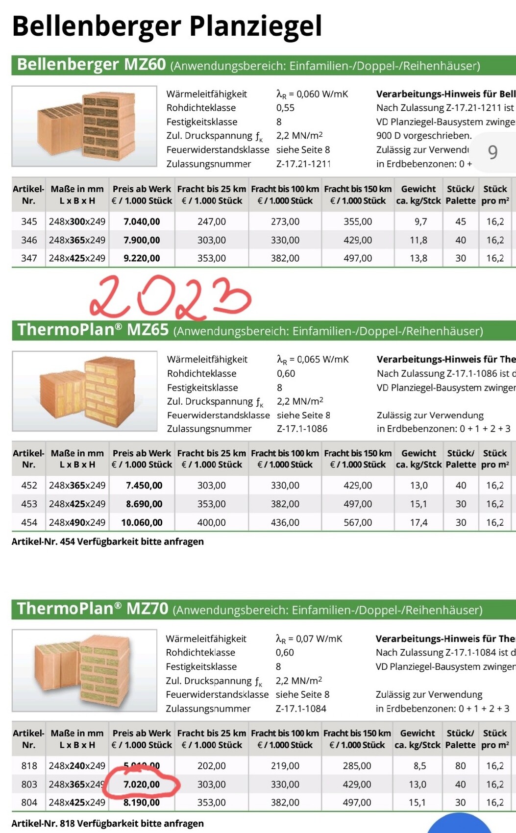

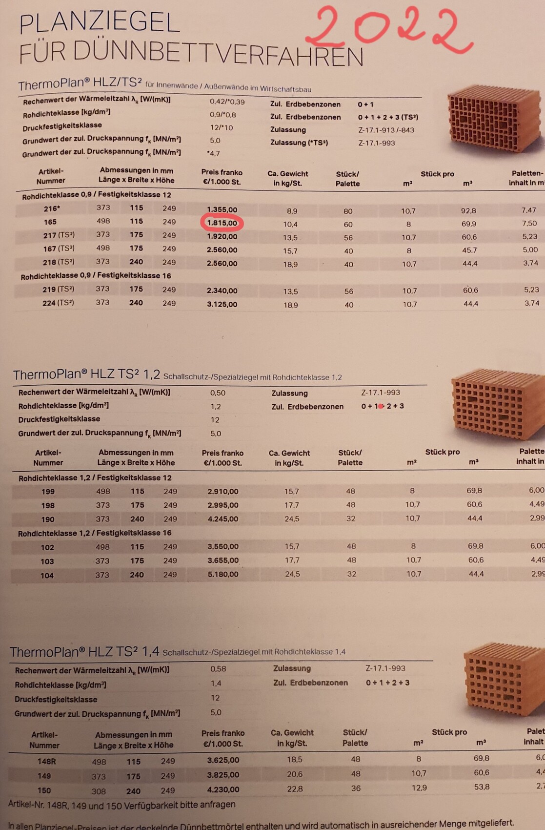

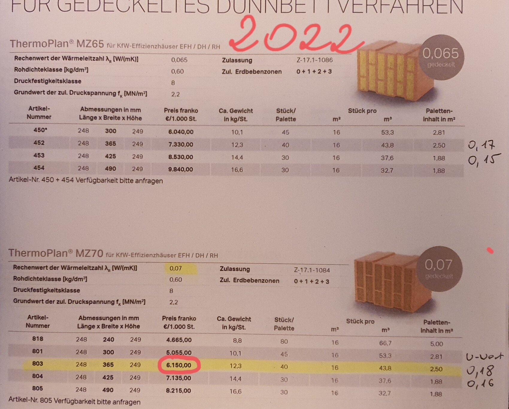

Noch ein paar Worte zu Preissteigerungen...
Xella hebt ab 1.1.22 um ca. 20% die Preise an.
Ziegelwerke ebenfalls. Hier ein paar Auszüge aus den Preiskatalogen (offiziell auf der Homepage veröffentlicht): 2022 und 2023. Preise teilweise um 80% gestiegen - vor allem Hochlochziegel für den Innenausbau...:eek:
Mit rot habe ich Ziegel markiert, mit denen wir gebaut haben. Natürlich sind nicht alle Innenwände mit 11er Ziegeln hochgezogen. Für Tragende Wände haben wir die 24er TS 1,2 verwendet, für die Garage 17er TS 1,2.
Bin gespannt was uns der Rohbau im 2023 kosten würde?
