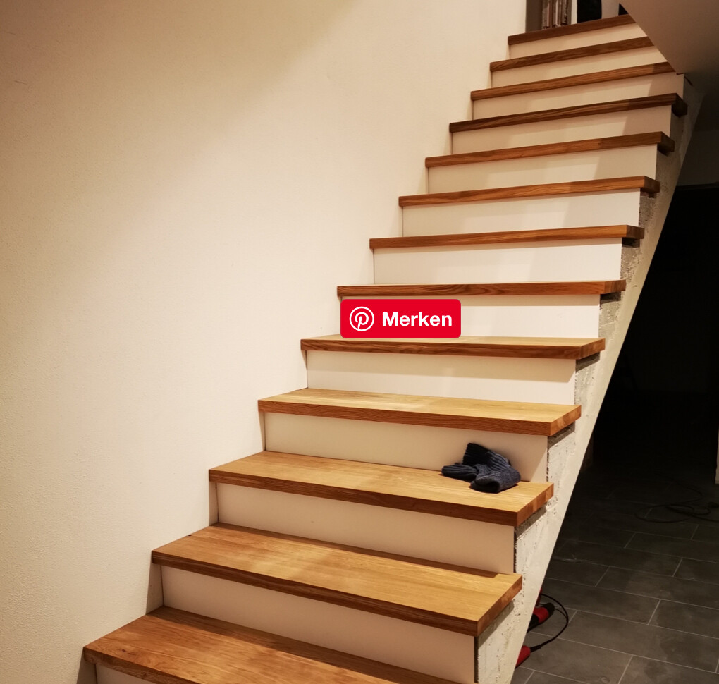

Da mal wieder Fotos von unserer Baustelle gefordert hat
Alles kommt wieder solche Treppe hatten wir im Reihenhaus von 1978. Ich mag sie immer noch, haben jetzt aber eine andere.

face26 schrieb:
Wie sind denn die Stufenmaße der Rohbautreppe und wie die der Trittstufen? Wie viel "stehen die über"?
die Stufe ist 29cm tief und steht ca 2,2cm über wobei davon ja noch was eingeputzt wird. Rohbautreppe keine Ahnung, da die vor Ort geschalt wurde und nicht ausm Werk kommt.
Danke! Was habt ihr dann jetzt darauf? Fliesen?
face2617.01.20 07:29
super! Ganz herzlichen Dank!
Hab jetzt erst gesehen, dass ihr als Setzstufe irgend eine dünne „Blende“ habt. Dachte erst das wäre die verputzte oder gestrichene Treppe.
Grantlhaua17.01.20 07:44
das ist keine "dünne" Blende sondern ne beschichtete Mutliplexplatte. Ist das selbe Material wie ne Küchenarbeitsplatte, damit es den Belastungen Stand hält. Ich kann Nachmittag noch mal n Foto von der Setzstufe machen. Da gilt meiner Meinung nach das selbe wie bei Werkzeug und co. Wer billig kauft, kauft 2x und v.a. im Haus sollte alles vernünftig gemacht sein.
