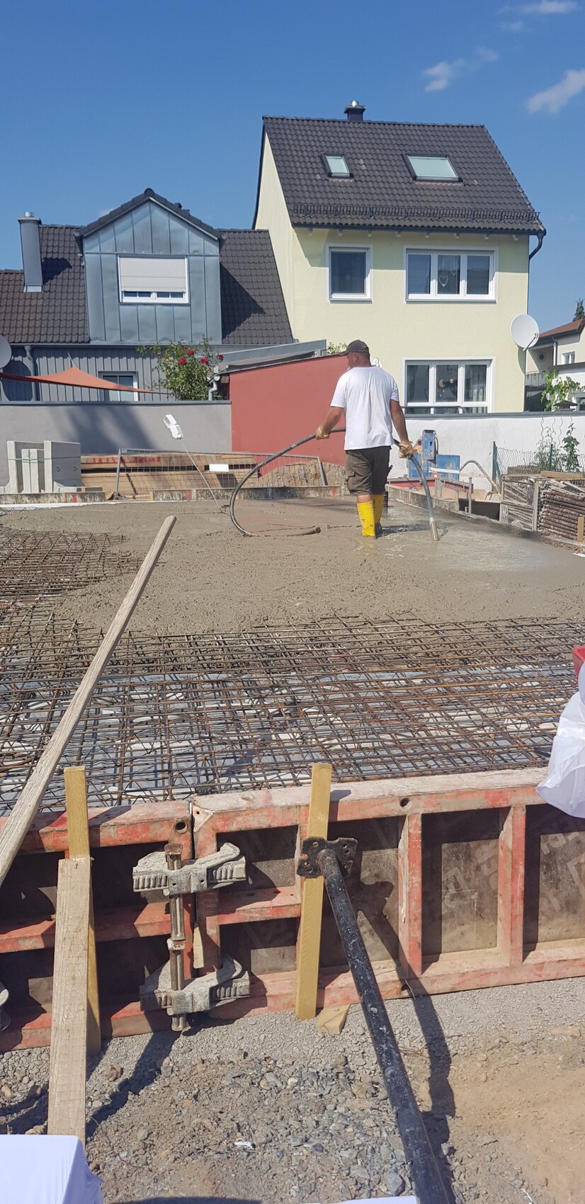

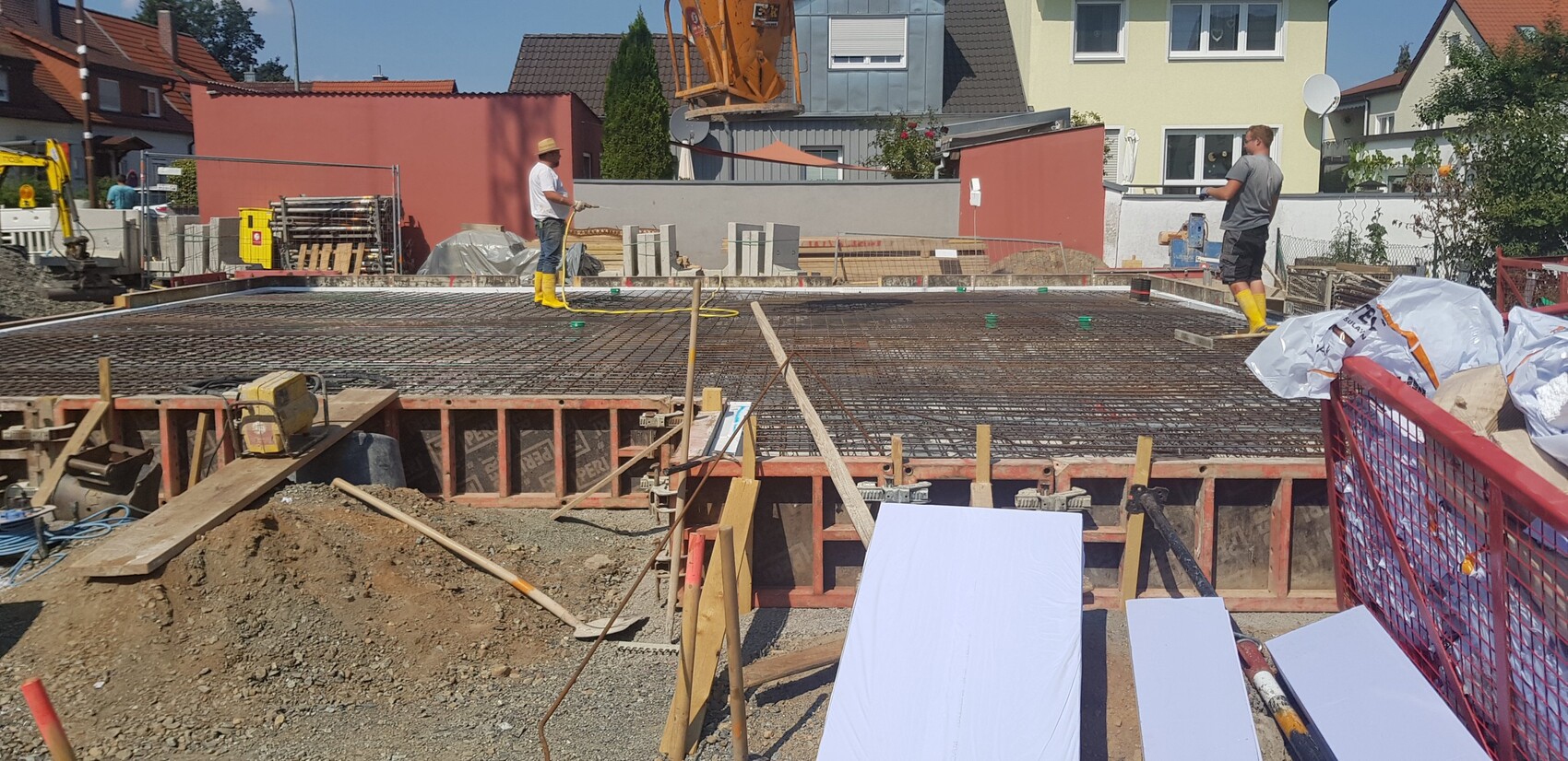

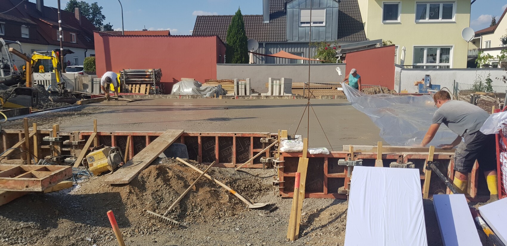

Wie bereits angekündigt, wurde heute unsere Bodenplatte gegossen. Nach den schier unendlich andauernden Erdarbeiten, zum ersten mal etwas wirklich sichtbares.
Baustelle: Arbeiter mit gelben Stiefeln stehen auf Bewehrung eines Fundaments; Häuser im Hintergrund.
Baustellenarbeiter in gelben Gummistiefeln steht in frischem Beton über Stahlbewehrung.
Baustelle mit Fundamentarbeiten: Betonplatte wird gegossen, Bauarbeiter arbeiten an Holzformen
Wie dick ist denn eure Bodenplatte? Das sieht wie n halber Meter aus.
Unsere soll „nur“ 20 cm dick werden. Dachte das wäre normal.

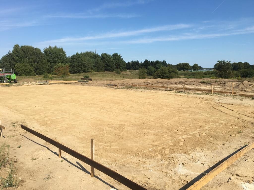

Bei uns gehts übrigens auch endlich los. Donnerstag soll die Bodenplatte gegossen werden - bei 30 Grad. Muss man da eig wässern oder so?
Baustelle mit vorbereitetem Fundament, Sandboden und Holzrahmen am Rand
Gutes Auge . Unsere Bodenplatte ist etwa 25cm dick, der Rest ist Dämmung, Frostschutz und Splitt. Grundsätzlich liegt die Stärke der Bodenplatte - meines Wissens nach unteranderem am KfW Standard.
Dazu kommt, dass unsere Platte etwas höher gesetzt werden musste, da unser Grundstück zum Teil 70 cm unterhalb des Straßenniveaus lag.
Bei uns wurde nur der Frostschutz zum verdichten bewässert, der Grund selbst nicht.
