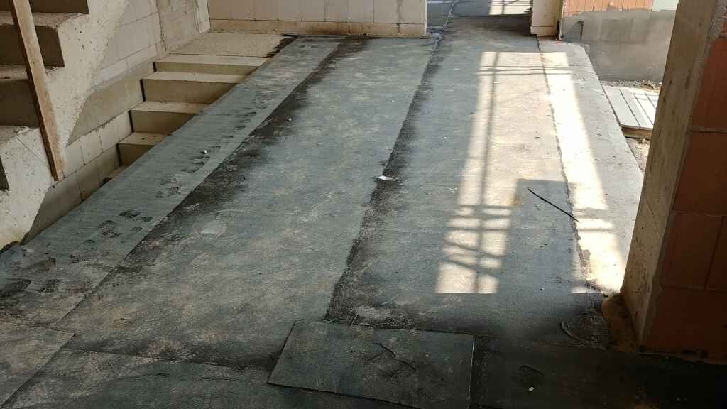

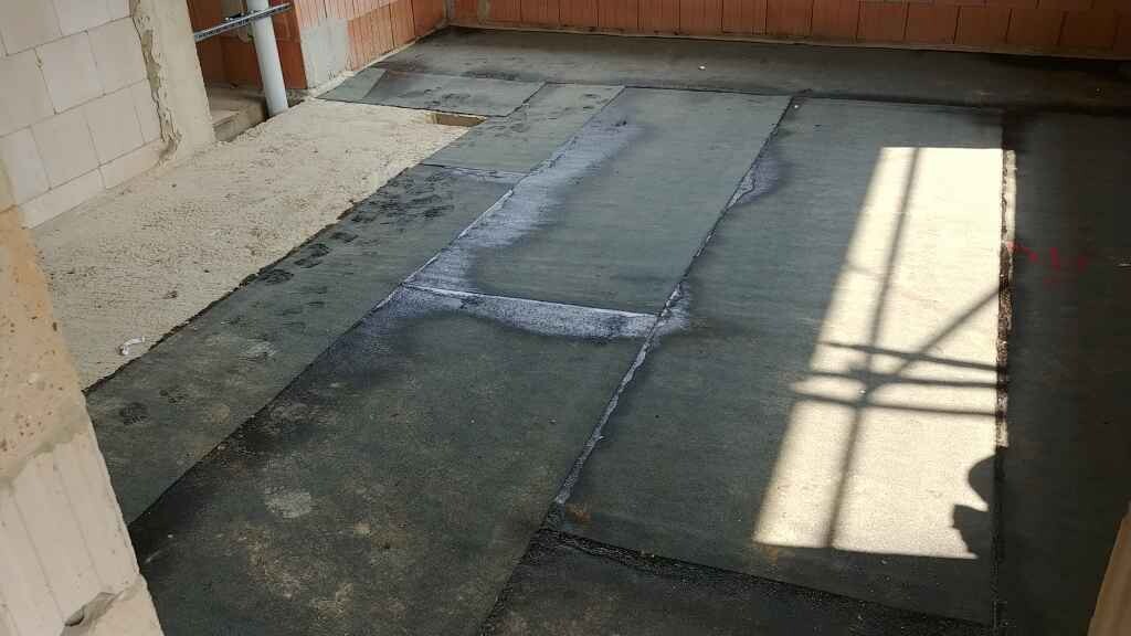

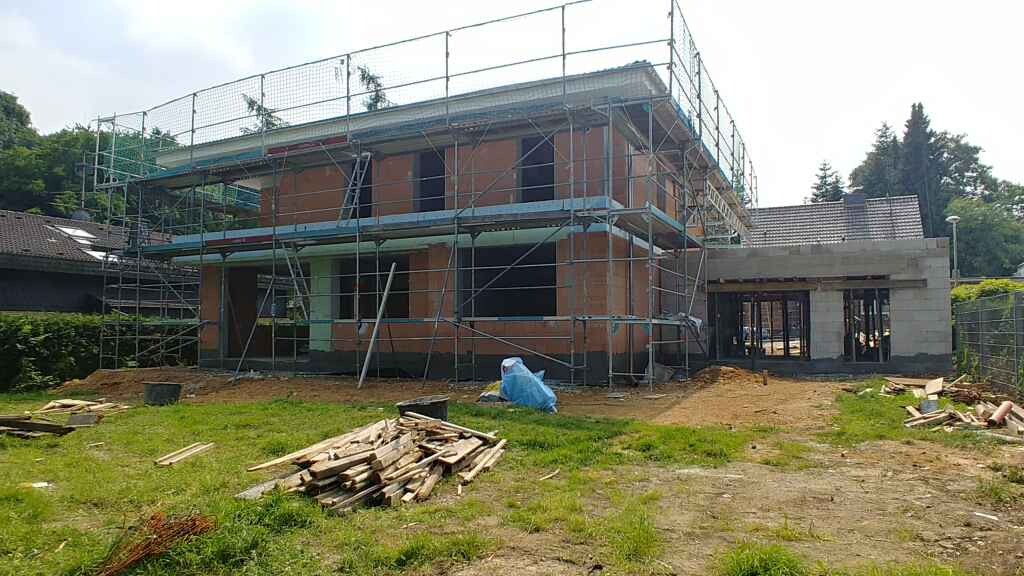

Fotos von heute. Montag kommt der Gutachter zur Zwischenabnahme des Rohbaus.

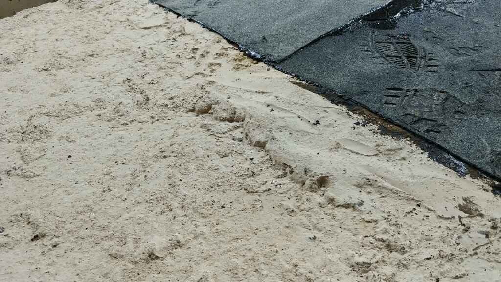

Ist es normal, dass zu so einer Zwischenabnahme bereits Bitumenbahnen verlegt sind wie hier zu sehen? Ich hatte den Bauleiter darauf angesprochen, dass ich mal gespannt bin, ob die Unebenheiten im Betonfußboden sich im Rahmen der festgelegten Toleranzen bewegt und prompt war jetzt einen Tag später die Bitumenbahn darauf..... oder ist das Zufall?

Zweistöckiges Haus im Rohbau mit Gerüst, Bauholzstapel vor der Fassade.
Ein Haus mit Gerüst, orange Backsteinfront, grüne Netze; Baustelle und Bäume dahinter.
Zweistöckiger Rohbau mit Gerüst und Bauholz auf einer Baustelle.
11ant09.06.18 17:38
Und nach Deinen Worten hatte ich mir schiefe Ebenen oder Schüsseln vorgestellt, aber immerhin leidlich oberflächenglatt.
Das sieht hier ja wie Narbengewebe aus, also als habe der Betonpudding ziemlich geklumpt :-(
R.Hotzenplotz09.06.18 18:05
Ja, das sieht übel aus. Unter den Bitumenbahnen sieht es z. T. noch übler aus.
Wenn ich Pech habe, dann machen die morgen vor dem Gutachtertermin die noch offenen Bereiche auch noch zu.
Bin gespannt, wie der Gutachter darauf reagiert und ob es dann einen Baustopp gibt.
Tom160709.06.18 18:34
die frage die ich mir stelle ist warum die überhaupt eine Schweißbahn machen. die kommt normalerweise nur bei erdberührten bauteilen rein (in der regel im Keller und falls kein Keller im eg) aber du hast ja nen Keller drunter also müßte da gar keine Schweißbahn rein....
im übrigen schaut für mich das nicht sonderlich dramatisch aus. ist halt der abhebepunkt der kartätsche vom abziehen. sieht man öfter sowas find ich jetzt nicht sonderlich dramatisch. bin ja mal gespannt was der Gutachter sagt.
R.Hotzenplotz09.06.18 18:40
Dort, wo die Bitumenbahnen aktuell liegen, befindet sich der nicht unterkellerte Bereich. Wir haben nur einen Teilkeller.

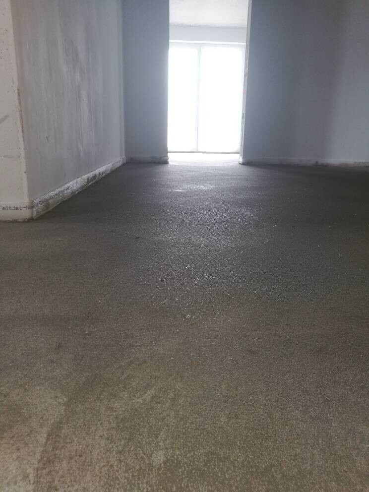

Bei uns ist seit gestern der Estrich im Haus. Morgen dürfen wir zum ersten Mal rein und dann hast es lüften. Einen kleinen Blick konnte ich schon durch das Loch in der Tür erhaschen.
Uns so ist jetzt genug Zeit schon einmal den Spielbereich für die Kinder zu erstellen.
