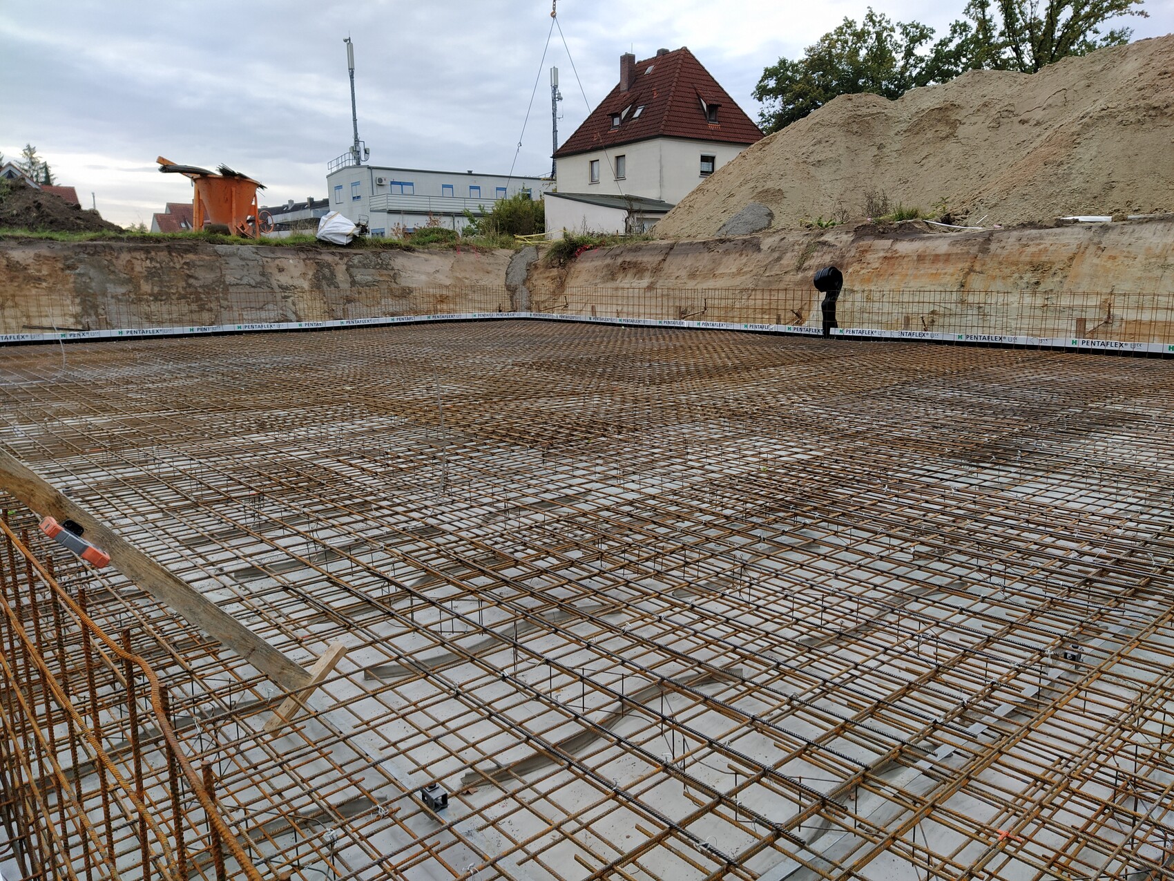

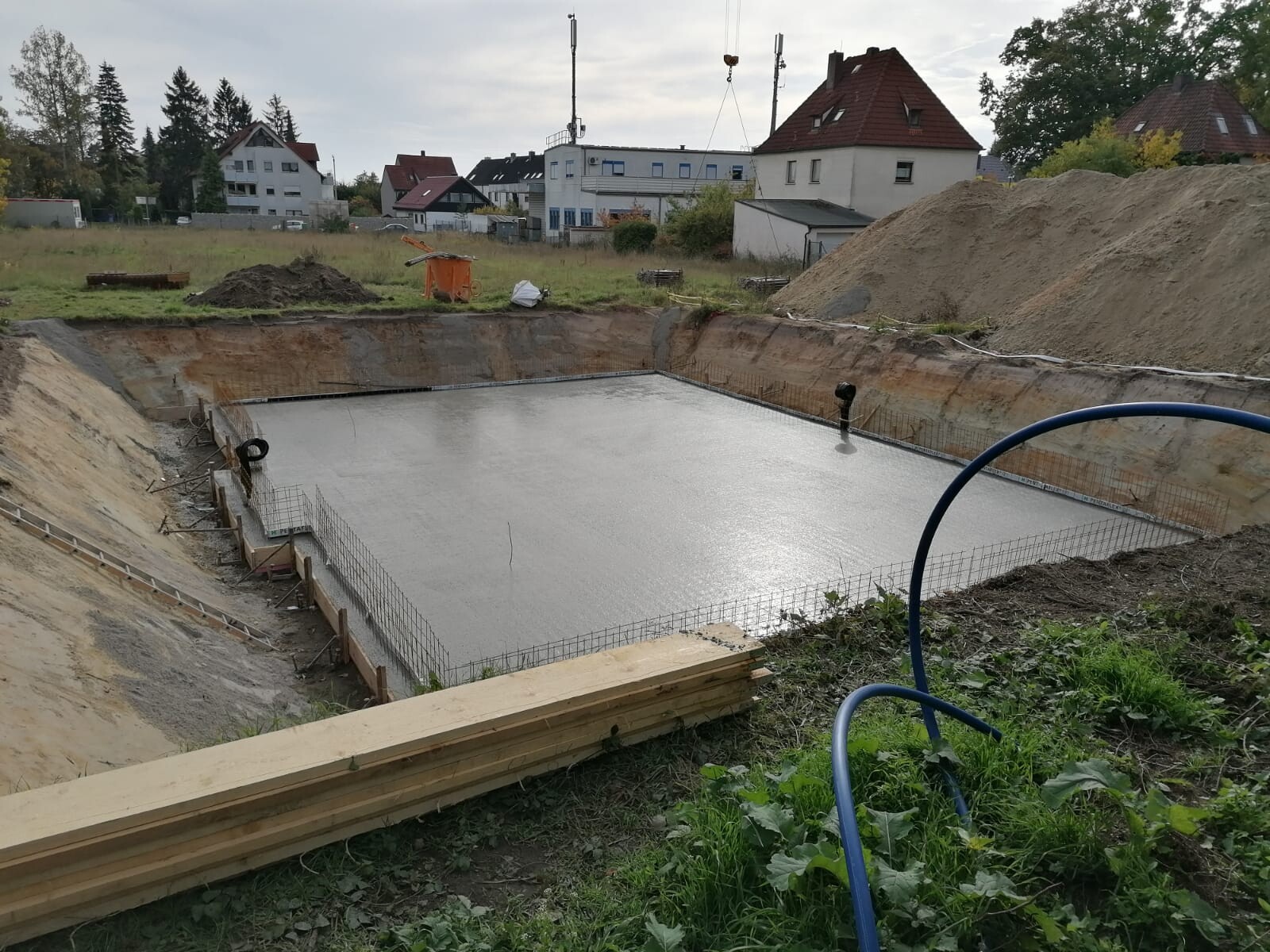

Gestern war die Abnahme von der Bewehrung und des Ringerders durch den Bausparvertrag. Nachdem keinerlei Mängel festzustellen waren, kam direkt danach der Beton drauf, der nun vor sich hin trocknet.
Wie man an dem aufgewickelten schwarzen Dichtband sieht, wird das Haus ein Doppelhaus
Bewehrungsstahlgitter ueber Fundament, Baustelle, Arbeiter am Rand, Erdwall dahinter.
Baugrube mit neu gegossenem Betonboden, Stahlbewehrung, Balken und umliegende Häuser im Hintergrund

Gemeinsame Bodenplatte für 2 Häuser? Hoffentlich überträgt sich der Schall nicht zu stark.

Ich wäre nichtmals auf die Idee gekommen, die Bodenplatte wegen Schallschutz zu trennen. Worauf man alles achten kann/muss
Ich sehe es eher unkritisch. Alle Kellerräume sind Nutzräume und keine Wohnräume, gleiches auch bei den Nachbarn.

In unserem Baugebiet werden alle Reihenhäuser etc mit eigenen Bodenplatten gebaut. Ca. 6 cm Abstand.

Nutzkeller oder nicht ist völlig egal. Hast du eine Bodenplatte, überträgt sich der Schall mittels Körperschall von den Wänden der einen Hälfte in die Bodenplatte und dann wieder in die Wände der anderen Hälfte. Um das zu verhindern, braucht es entweder eine Trennung oder eine gut absorbierende Schicht zwischen Bodenplatte und den auf Ihr ruhenden Wänden.
