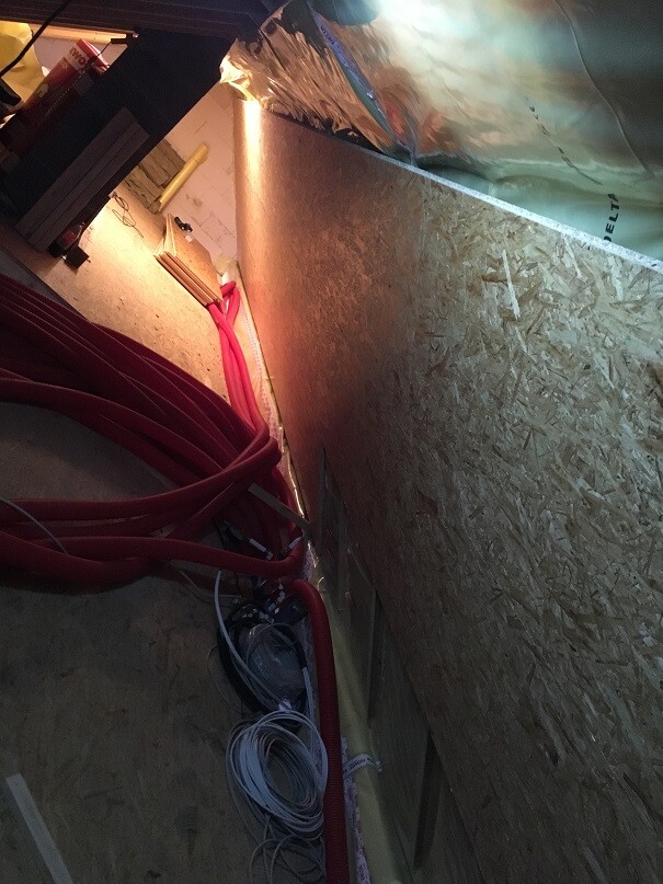

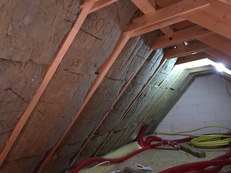

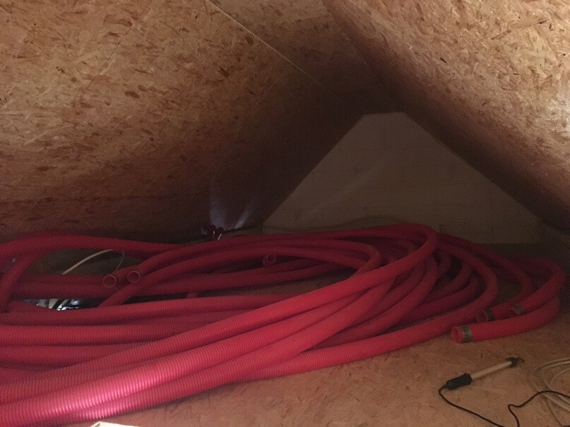

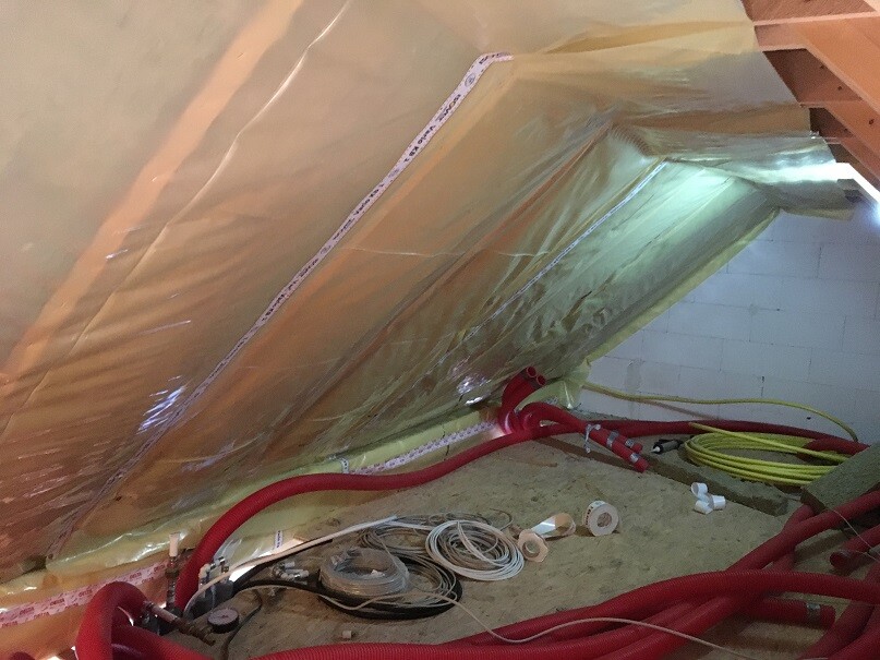

Heute ging es wie schon angekündigt an die Dämmung des Spitzbodens. Eine Schräge ist fast geschafft - zwei Platten fehlen noch.
Erstmal 200mm Steinwolle mit einem elektrischen Fuchsschwanz passend zugeschnitten, dann zwischen die Sparren geklemmt, die Dampfsperre an der Mittelpfette an die schon vorhandene Bahn angeschlossen und hochgezogen und überall die Übergänge bei der Folie und von der Folie zur Wand verklebt, dann eine Lattung unter die Sparren geschraubt und 22mm OSB Platten druntergepackt.
Wie man an dem Leitungschaos erkennt finden Gastherme, Warmwasserspeicher und die Haupteinheit der Kontrollierte-Wohnraumlüftung auf dem Spitzboden ihren Platz, was wiederum mehr Platz im Keller bedeutet.
In den Schrägen im OG kann weiterhin Luftaustausch stattfinden (Putz und Estrich trocknen ja noch), Ende der zweiten Januarwoche wollen Installateur und Elektriker so weit sein, dass wir die Heizung anschmeißen können.

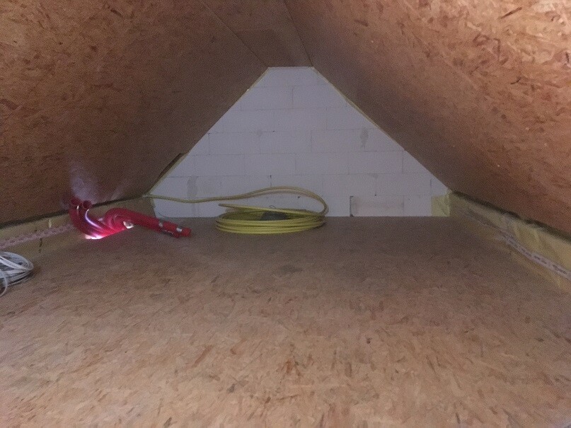

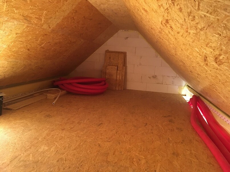

Das Endergebnis von letzten Donnerstag sah dann so aus. Jetzt muss allerdings noch eine Wand etwa unter dem First eingezogen werden, an der die Therme aufgehangen werden kann. Und die Lüftungsleitungen nerven.

02.01.17 10:18
@sirhc
wie hoch ist der First? 1,80?
Ich stell mir gerade den Sanilöter vor, wie er dort an der Heizung arbeiten soll...
