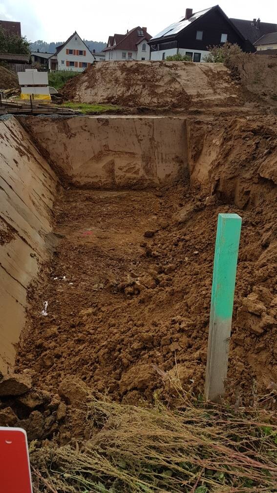

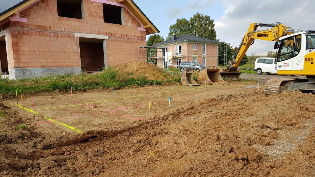

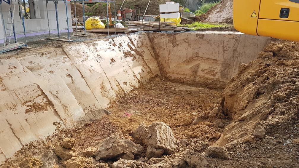

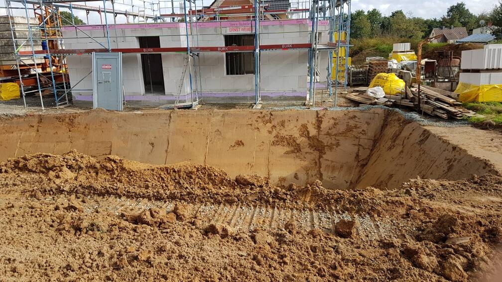

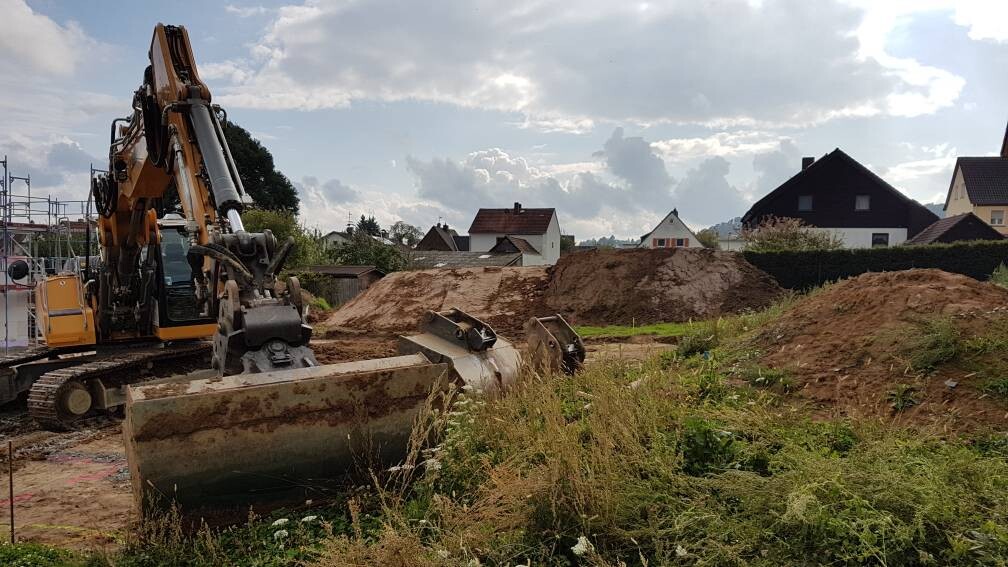

So wir hatten nun heute den ersten Spatenstich [emoji173]
