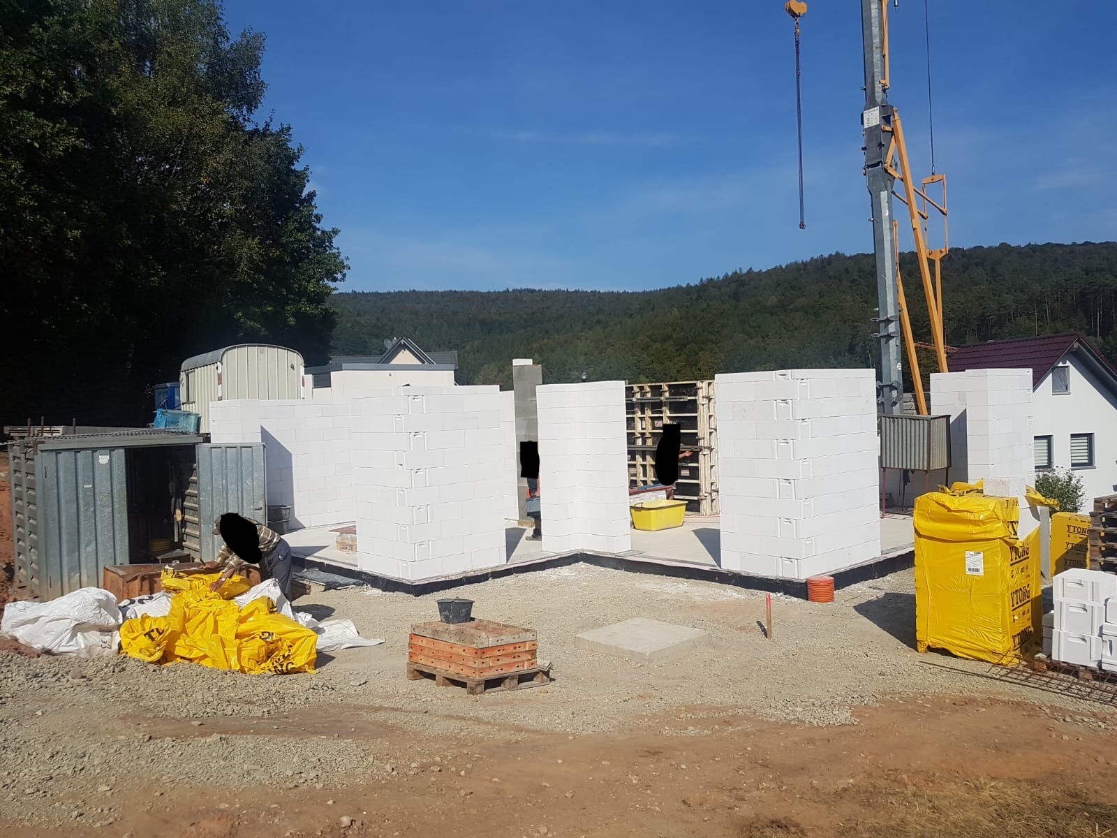

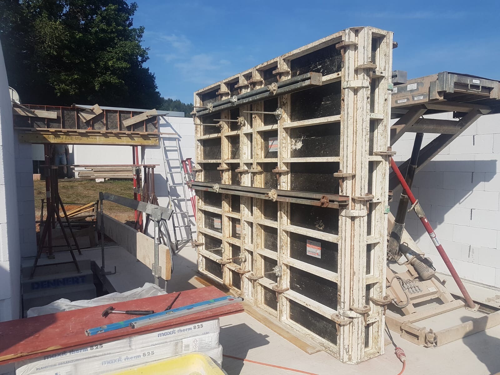

Heute wurde die Sichtbetonwand geschalt. Donnerstag kommt die Decke EG, dann darf ich wieder an meine Leerrohre Gut das es dieses mal aufs Wochenende fällt.
Baustelle mit weißen Betonblöcken als Wände, Kran rechts und gelbe Säcke mit Paletten davor.
Große Holz-Schalung für Betonform, Baustelle mit Leiter und Gerüst.

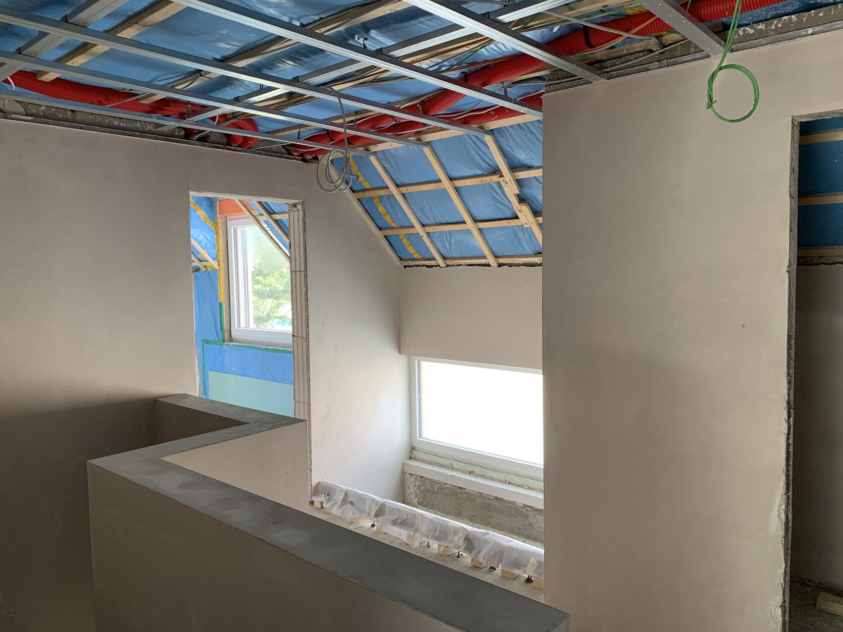

letztes Wochenende der Innenputz:
Toll die Fortschritte zu sehen - schönes Haus! Auf den Fotos erscheint es so, also wären die Außenwände nur bis zu den Metallprofilen der abgehängten Decke verputzt. Ist dem wirklich so? Ich frage im Hinblick auf die Luftdichtheit der Außenwände.
Gibt es einen Grund, warum im DG eine Mischung aus Holz- und Metallunterkonstruktion für den Trockenbau verwendet wurde?

Ganz ehrlich, ich kann es dir „technisch“ nicht beantworten. Was ich sagen kann, die innen unverputzten Außenwände machen ca. 15cm aus. Die Decke EG zu OG ist eine vor Ort gegossene Betonplatte, die auf den Außenmauern aufliegt.
Unsere Architektin macht das schon immer so. Ich vertraue ihr da.
Was das OG/DG angeht, die Holzkonstruktion gehört zum Dachstuhl. Das Dach ist zwischen und über den Sparren gedämmt. Das Metall ist nur für die abgegangene Decke.
