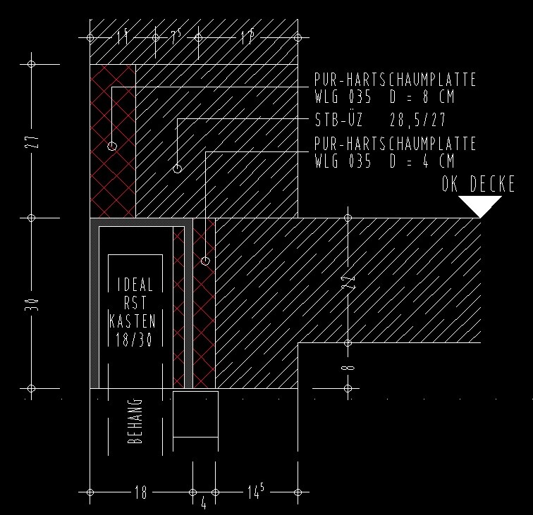

AOLNCM
13.06.17 10:00
@matte1987 Wenn ich das richtig sehe, verbaust du einen 36,5er Mauerwerk ohne Dämmung.
Sind die drei gegossenen Betonsturze nach außen nicht gedämmt worden?
matte
13.06.17 10:41
Welche Betonstürze meinst du?
Die Über den Raffstorekästen? Da kam schon ne Dämmplatte hin, hab ich auch überprüft.
Sonst wüsste ich nicht, was du meinen könntest...

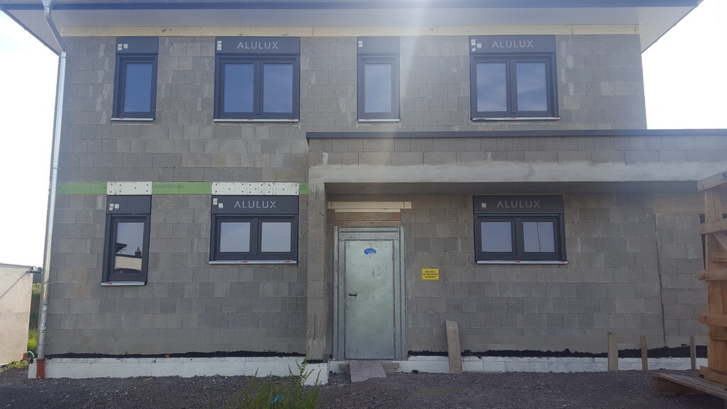

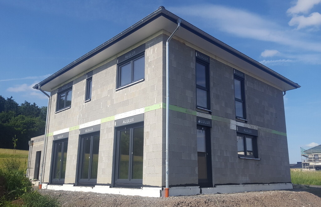

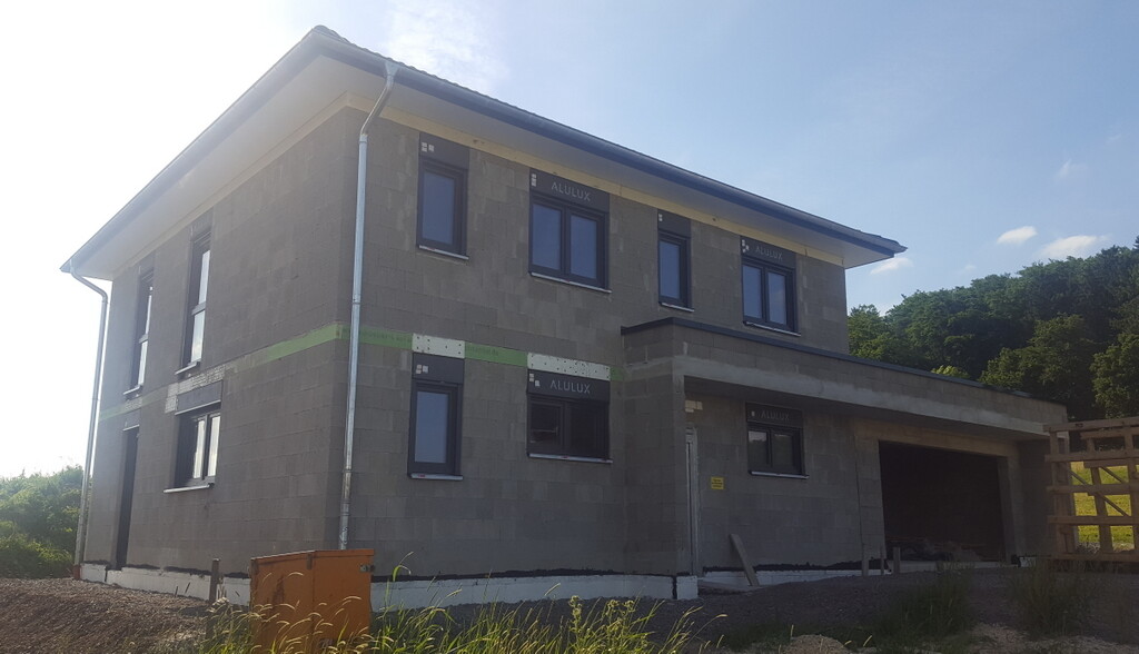

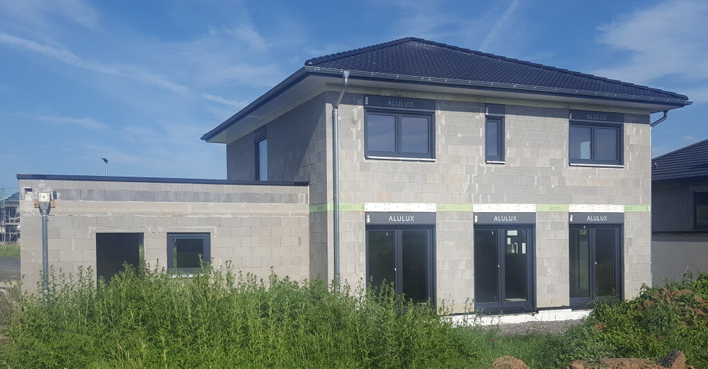

Lanini
18.06.17 15:59
Bei uns wurden letzte Woche die Fenster eingesetzt . So wirkt das Haus gleich ganz anders.
