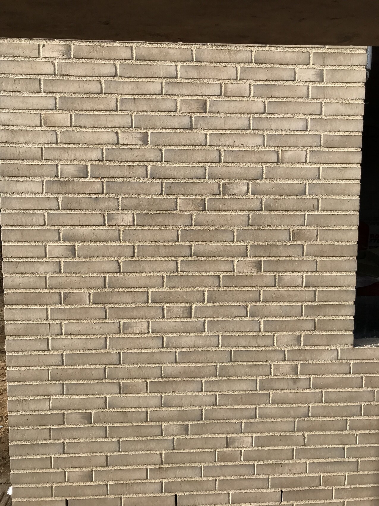

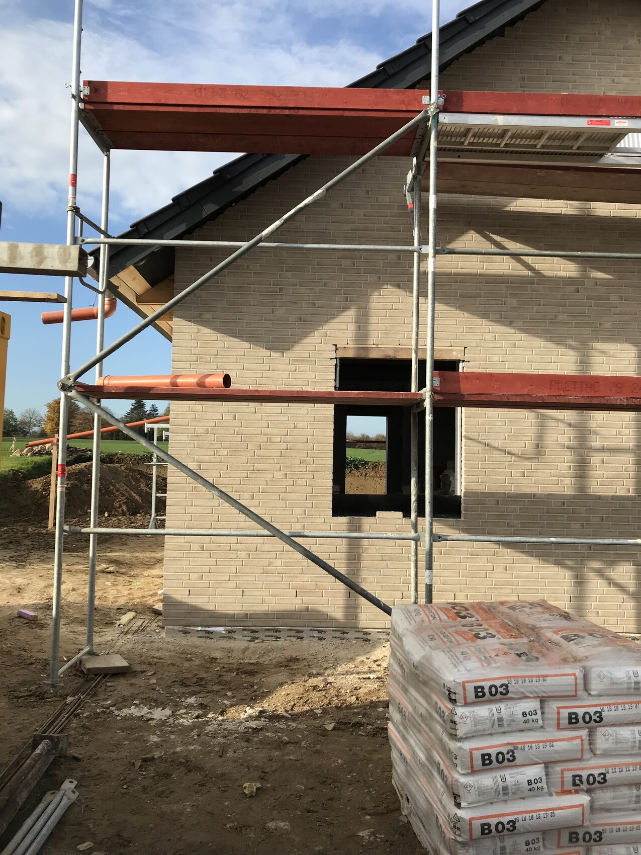

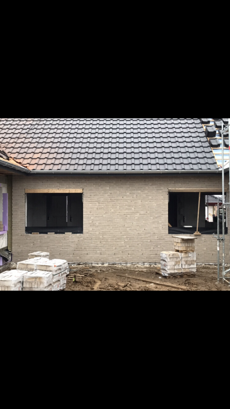

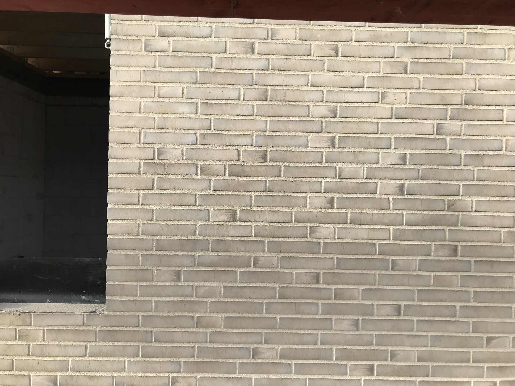

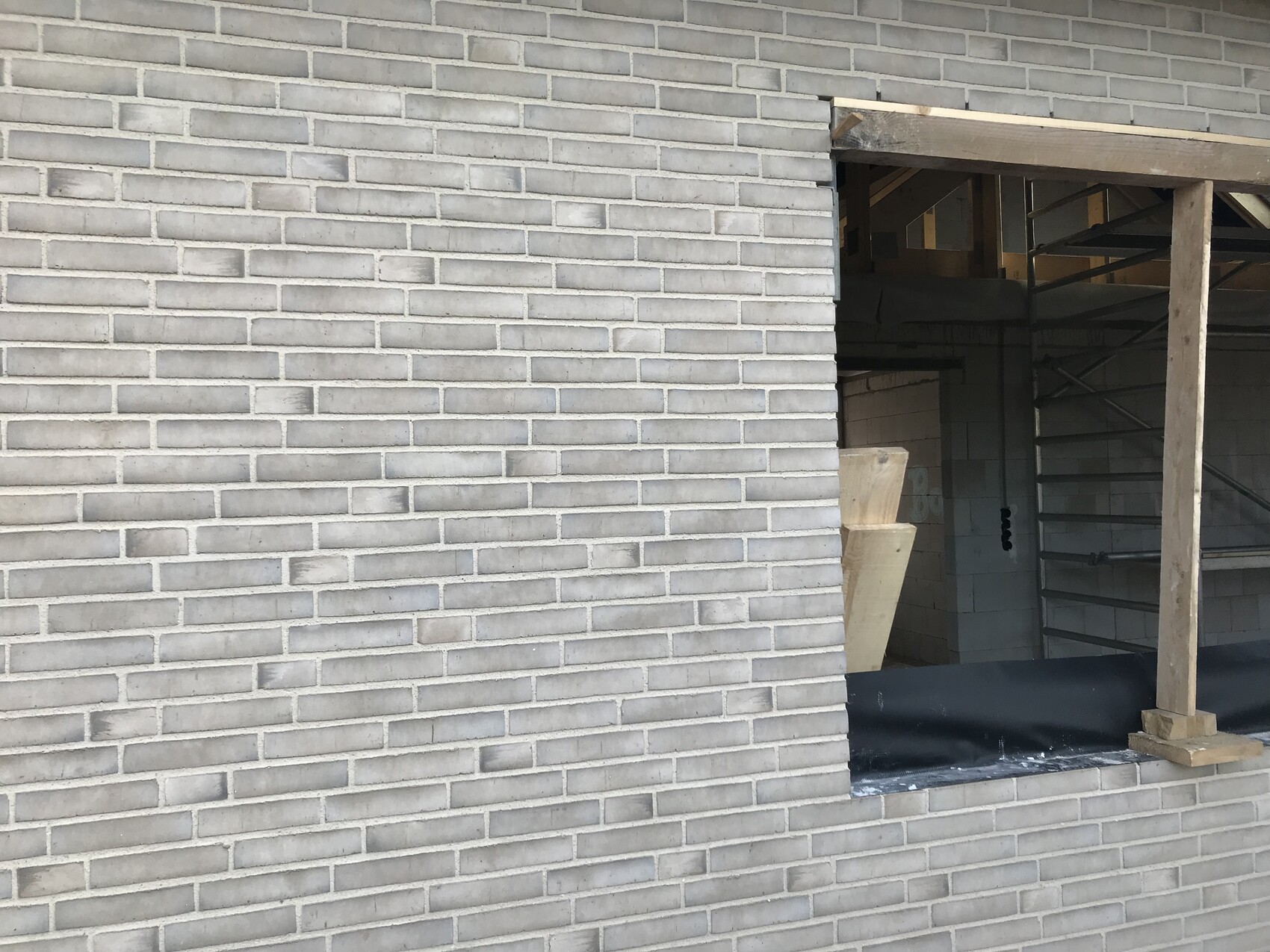

Kommt mir das nur so vor, oder wirkt der Verblend auf den letzten Bildern gelber als auf den ersten ?
Es ist alles der selbe Klinker und die selbe Fuge. Man steigert sich ja auch rein, aber ich denk die ganze Zeit dran... :-(
Das erste Bild ist die Westseite
Der Rest Osten.

dertill08.11.18 11:58
Auf den Bildern ist das ja wirklich so - grau/weiß-Schattierungen in gelbem Sonnenlicht mit wechselnder Helligkeit durch Änderung der Blickrichtung: Stichwort Weißabgleich - da kannst du mit dem Handy wenig machen. Solange es in Echt alles der gleiche Stein ist, stört es ja nicht weiter.
Der Klinker gefällt mir ganz gut, auch wenn ich "natürlichere" Töne lieber mag. Was ich nicht so schön finde ist die Fehlende Grenadierschicht oder ein Bogen an den Stürzen. Die Stürze im Verband mit vermutlich Armierungseisen sind dauerhaft nicht so stabil bzw. können irgendwann durchhängen und dann gibt es kleine Risse - Außer es wurden in den darüber liegenden Steinreihen ebenfalls Armierungseisen eingebaut.
Außerdem schaut's n bissl altbacken aus, ist aber Geschmackssache.

Josephine248908.11.18 12:03
Es ist doch wahrscheinlich (hoffentlich!) dem Lichteinfall/Bildschirm etc. geschuldet...
Das erste Bild ist für mich ein helles Grau (schön!), die letzten ein beige-Sand (naja...)...

blaupuma08.11.18 13:18
Hab meine Frau gerade noch mal zur Baustelle geschickt, die ist noch pingeliger.
Sie sagt der Schatten vom Gerüst und das rote Gerüst selber verfälschen die Farbe.
Puh.... morgen kommt das Gerüst weg ich bin gespannt.
