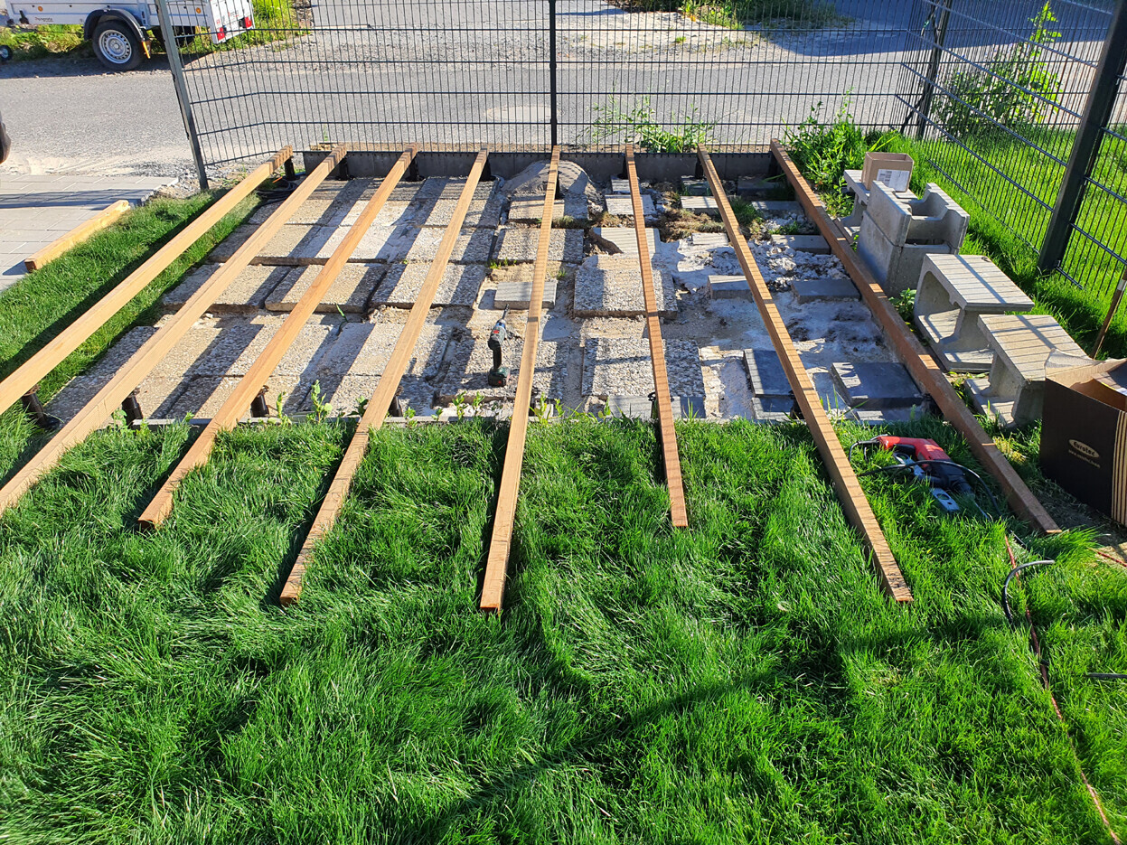

i_b_n_a_n
12.08.22 18:05
mein Holzdeck nimmt langsam! Form an. Die letzten Wochen Abends immer mal wieder einige alte
Waschbetonplatten und "Steinreste" als Unterkonstruktion in Mischung gelegt. Heute endlich die UK Leisten
aus Bankirai geliefert bekommen und sofort mal zur Probe hingelegt und ausgerichtet.
Morgen hoffe ich auch das Holz fürs Deck abholen zu können, es wird wohl glatte Cumaru Dielen wenn
nicht doch noch was Schöneres vor Ort zu finden ist. Von den "Plastikhütchen" kommen natürlich auch
noch reichlich darunter damit es hält 😉

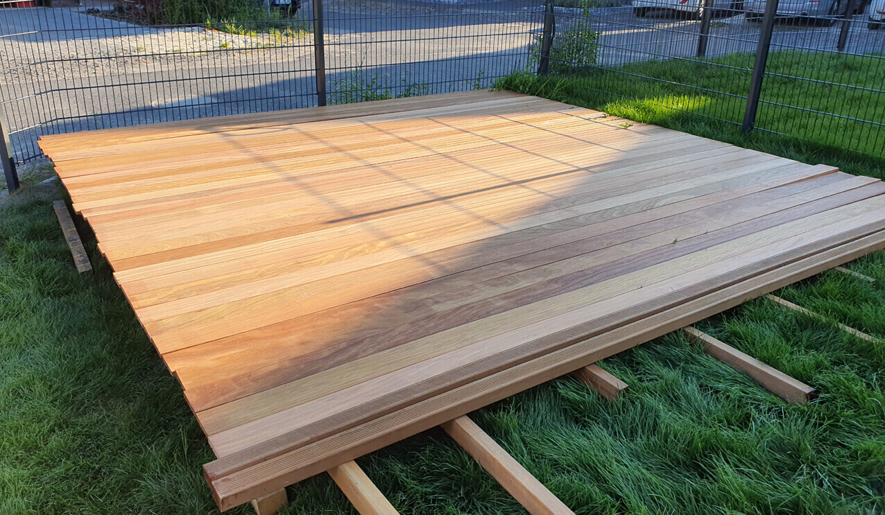

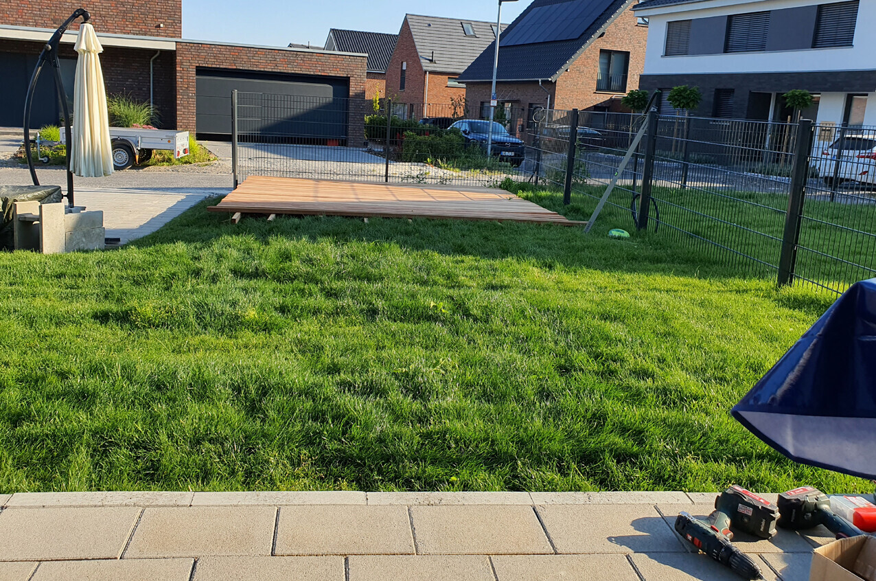

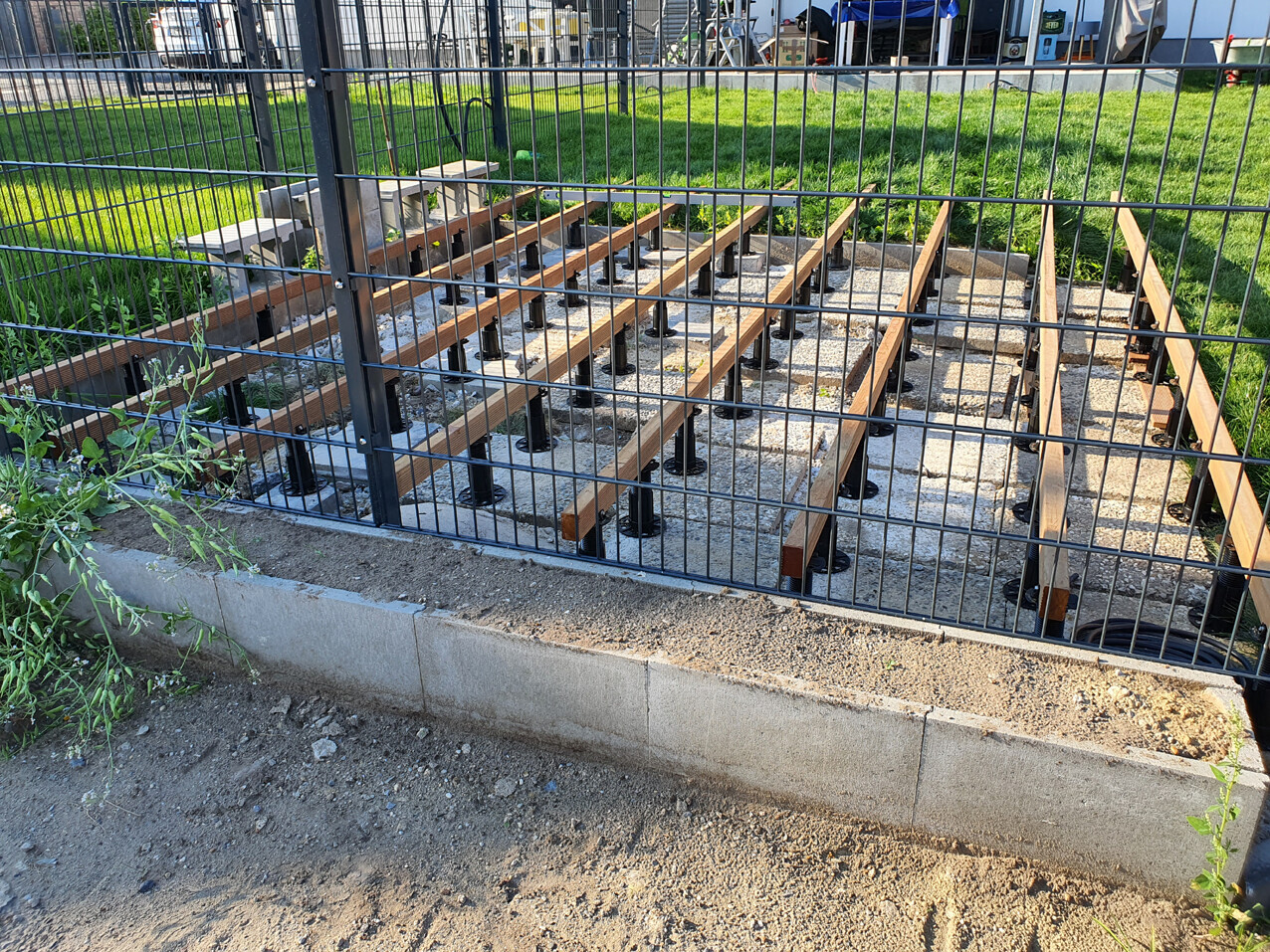

i_b_n_a_n
13.08.22 19:23
so, diesen Samstag habe ich trotz Temperaturen von über 30° Gas gegeben 😉 Nach dem Frühstück Auto mit Hänger vom Neffen geliehen, Holz abgeholt (self Service = selber aussuchen und einladen :oops 🙂, ausladen. Dann Auto mit Hänger retoure... Da war es dann leider auch schon Mittag.
Ja gut, gebe zu ich habe erst gegen 9:30 Uhr angefangen 😉
Dann die UK ausrichten und sämtliche (gut 70 Stück) von den "Hütchen" ausrichten, teils im Untergrund verdübeln und an der UK mit V2A Schrauben befestigen. Die mEA wunderhübschen Dielen liegen aktuell nur lose auf, ab Montag werde ich die UK kürzen und wohl anfangen die Terrassendielen zu verschrauben. Und ein provisorische Sichtschutz muss auf jeden Fall hin bevor die Hecke im September / Oktober kommt und angewachsen ist ...
