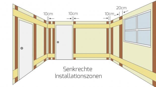

tomtom79 schrieb:
Dir senkrechten Schlitze, müssen 20cm von der laibung entfernt sein. Hier sieht es nach 10cm aus.
Ich denke das täuscht wegen der Dämmung? Sieht mir eher nach 15cm aus...
Wo kommen die 20cm her? Uns hat hierzu kein Elektriker eine Auflage gemacht, nur zu den Abständen der Dosen, die sollten 15cm sein...

Querschnitt durch isolierte Innenwand mit senkrechten Installationszonen, Tuer und Fenster

10cm Abstand vom Fenster zur senkrechten Installationszone.
Kann, vielleicht Sollte, aber nicht Muss.

In der DIN steht aber 20cm und nicht 10cm. Wenn das ein Elektriker so ausführt ist das ein Mangel.

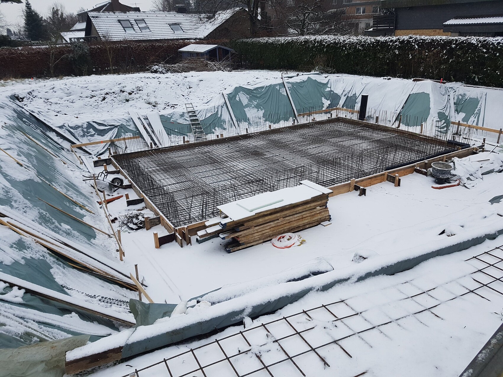

So sah es letzte Woche auf unserer Baustelle aus. Mittlerweile dürfte die ein oder andere Kellerwand stehen und vorne im nicht unterkellerten Bereich eine statische Fundamentwand.
BTW: Wie groß darf denn eine Bilddatei hier sein? Musste zweimal komprimieren auf unter 1 MB.
