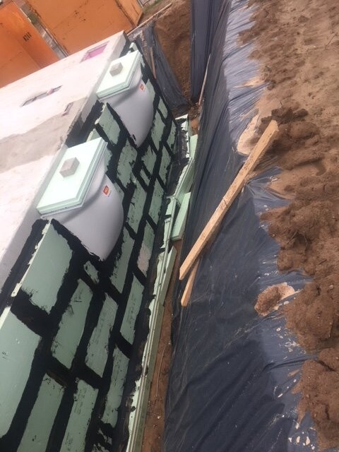

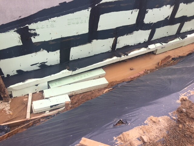

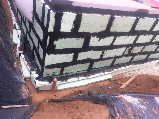

Heute auf der Baustelle gewesen und mit Schrecken festgestellt dass der Starkregen am Freitag die Kellerdämmung weg gespült hat. Eigentlich wollten wir morgen verfüllen. Wird so wohl nichts...
Fundamentwand mit schwarzer Abdichtung und grüner Dämmung bei Bauarbeiten sichtbar
Rohbau Fundament: grüne Dämmplatten neben Mauerwerk, Baufolie am Boden sichtbar.
Aussenwanddaemmung aus Styroporplatten an Fundamentwand Bauarbeiten mit Abdichtungsbahn

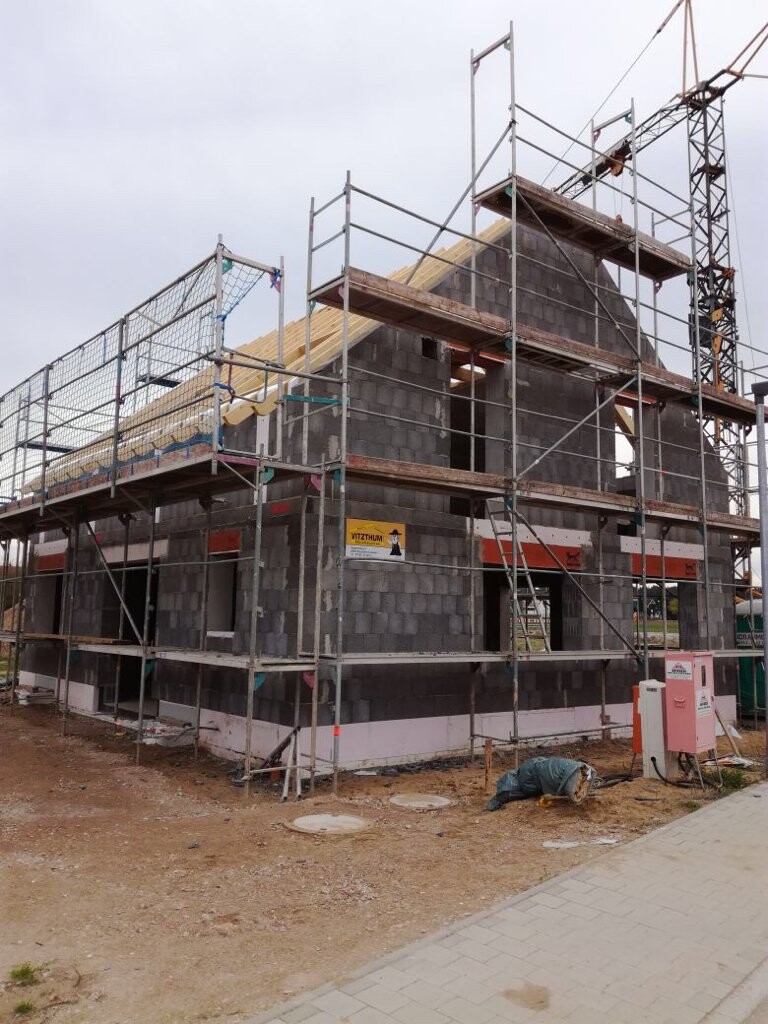

Jetzt poste ich auch mal den aktuellen Stand unseres Hauses.
Baustelle: Rohbau eines Hauses mit Gerüst, Betonblöcken und Kran im Hintergrund.
Warum sitzen denn die Lichtschächte nicht auf der Perimeterdämmung??
Ist doch so ne ordentliche Kältebrücke?

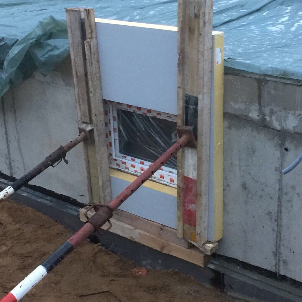

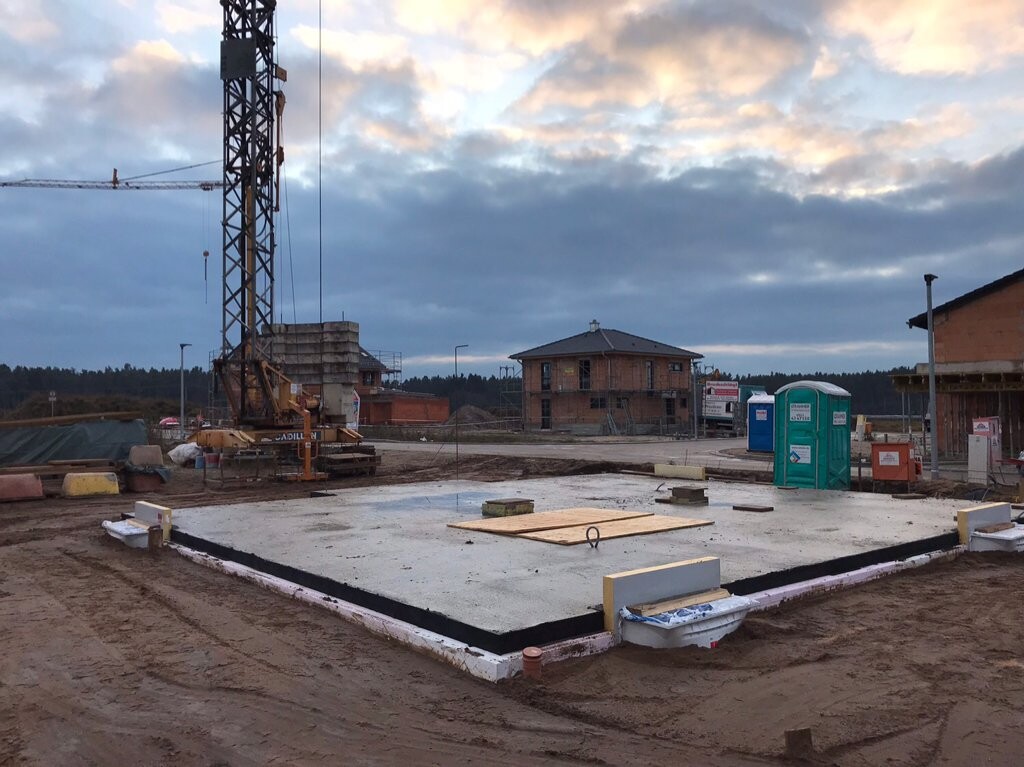

Stimmt, bei uns wurden die auch auf Dämmplatten befestigt.
Fensteröffnung im Betonfundament mit Holzrahmen, Stützstreben und Schutzfolie.
Baustelle mit Fundamentplatte, Kran links, Toiletten rechts, unfertige Gebäude im Hintergrund.
