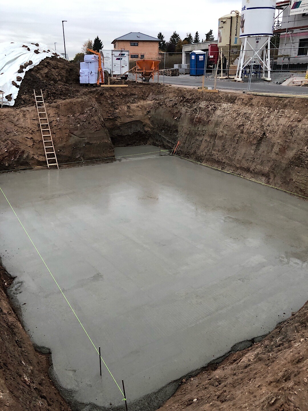

Zaba12 schrieb:
Wenn ich bedenke das letzten Dienstag bei uns mit dem L-Steinfundament erst angefangen wurde, dann läuft es echt sehr gut. Heute wurde die Sauberkeitsschicht gegossen bis Freitag soll die Bodenplatte fertig sein und Montag wir die Schalung für den WU-Keller gesetzt und die Kellerwände gegossen. Da wo die Ausbuchtung ist, kommt die 6cbm Zisterne hin.
Rohbau geht immer schnell weil man Fortschritte sieht beim inmenausbau wird es dann langsam.
Z
Zaba12
24.10.18 04:41
11ant schrieb:
Auf dem Bild sieht es ziemlich ausgefranst aus (also Baugrube und Platte).
@Baugrube: Wo ist da was ausgefranst?
@Platte: Das ist nicht die Bodenplatte! Die Sauberkeitsschicht muss nur waagerecht und glatt wie ein Babypopo sein. Nen Schönheitspreis, muss die nicht gewinnen.

Lumpi_LE
24.10.18 07:56
Sauberkeitsschicht sieht man selten bei nem Einfamilienhaus.
Baut ihr mit Architekt oder einem Fertiganbieter?
Alex85
24.10.18 08:31
Oft ist sie auch unnötig, zB bei Dämmschicht unter der Bodenplatte oder unbewehrten Streifenfundamenten. Dann kommt ne PE Folie darauf und gut
Z
Zaba12
24.10.18 08:32
Mit nem Architekten und Einzelgewerken Stein auf Stein und WU-Keller (keine Fertigteile)
