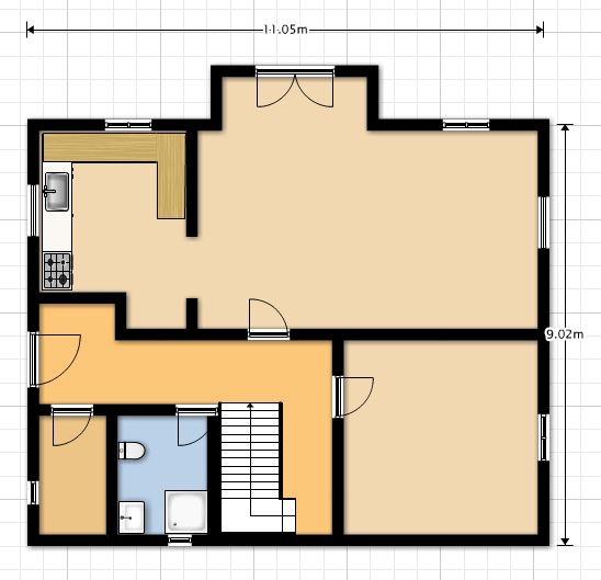

da wir uns nun seit einiger Zeit mit dem Thema Grundriss beschäftigen, haben wir uns wohl etwas "versteift".
Aus irgendeinem Grund sind wir davon ausgegangen, dass für uns nur eine halbgewendelte Treppe in Frage kommt und haben das als gegeben hingenommen.
Die Annahme fußt auf verschiedenen Vorschlägen von Fertighausfirmen und wohl auch auf unserer eigenen Ideenlosigkeit. Jetzt hatten wir am Montag einen weiteren Termin, bei der Berater uns nun einen Grundriss mit viertegewendelter Treppe präsentiert hat.
Jetzt sind wir seit 3 Tagen am Hin und Her überlegen, welche Treppe wohl welchen Vor-bzw. Nachteil hat.
Bisher sind uns folgende Punkte eingefallen:
  • Bequemeres Auf- und Abgehen bei viertelgewendelter Treppe
  • Großzügigere Diele bei viertelgewendelter Treppe (ich habe irgendwie Angst, dass der Flur bei halbgwendelt zu klein wird?)
  • Effektivere Raumnutzung bei halbgewendelter Treppe
Gibt es vielleicht noch Aspekte, an die wir nicht gedacht haben?
Kurz zum Bauvorhaben:
Das EG soll neben, Küche / Wohn-Essbereich ein Duschbad, eine Abstellkammer und ein Büro enthalten. Im DG sollen 3 Zimmer und Bad entstehen. Wir werden mit Keller bauen.
Das Haus wird 1,5 Geschosse haben und EG +DG sollen zusammen ca. 150qm bemessen.
Ich habe hier mal versucht die beiden Optionen darzustellen. Die Treppe bei der viertelgewendelten Treppe ist nicht ganz korrekt - sie soll kein Podest haben und der Maßstab passt auch nicht. Aber es reicht um eine Idee zu bekommen (hoffentlich).
Ich würde mich sehr über Eure Meinungen freuen.
2D-Grundriss eines Hauses mit Küche, Bad, Treppenhaus und mehreren Räumen
2D-Grundriss eines Hauses mit Küche, Treppenhaus und mehreren Räumen.

Ich würde die Variante mit der halbgewendelten Treppe nehmen. Dadurch wird der ganze Eingangsbereich einladender.

3/4 gewendelt ist anstrengender zu laufen, aber platzsparender. Unsere Kids tun sich bei der 3/4 etwas schwerer wie bei Freunden, die eine 1/4 gewendelte haben, dafür braucht die Treppe weniger Platz.

Mir kommt das Treppenloch sehr klein vor - zu klein.
Variante 2 passt nicht so, wie sie dort ist, ins Haus. Da sehe ich Platzverschwendung wegen des zusätzlichen Flures und auch nicht die erforderliche Länge. Der schmale Flur spricht gegen diese Form.
Ich denke, wie schon gesagt, dass auch V1 zu klein geplant wurde. Insgesamt ist zwar diese Treppenform die sparsamste, aber auch im Komfort. Das wäre bei einer Treppenplanung zu bedenken !

Ps: zum Grundriss kann man nichts sagen: da fehlt es an Maßen, Lageplan, Obergeschoss, Nordpfeil etc.

Hab ich das richtig verstanden: In einem bestehenden Grundriss soll die Treppe nach euren Wünschen umgeplant werden? Das kann doch nicht funktionieren ... .
Entweder Ihr findet einen Grundriss mit einer Treppe nach euren Wünschen, oder Ihr müsst eben frei planen lassen.
