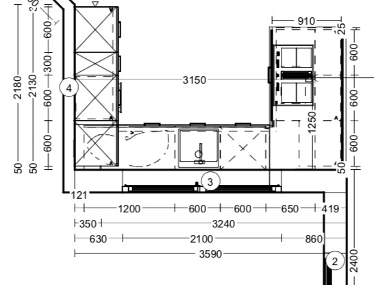

Die Küche ist so mittelgroß.
Hier die Maße.
Grundriss einer Küche mit Arbeitsflächen, Spüle, Geräten und Maßlinien.

Danke dafür. Ja, uns wird es wohl ähnlich gehen. Aber dafür finde ich wirkt sie immer noch einigermaßen großzügig und m.E. ausreichend.

optisch schöne Küche, praktich weniger gut, sorry. Viel Stauram gibt es in der Küche nicht, man hätte das besser machen können. Wo gibt es denn eine Schublade? über dem Lemans? Der Geschirrspüler ist an der falschen Stelle, gehört rechts von Spüle und kein Lemans.
perth11.04.19 04:42
ich sehe gerade, dass hinter dem Kochfeld kein Platz für die Luftführung gelassen wurde. Sind die Auszüge unter dem Kochfeld reduziert? wenn Umluft, wo blässt denn die Luft raus?
