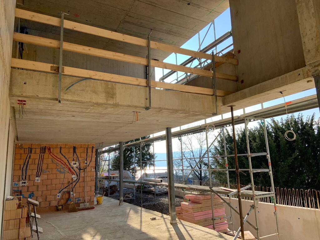

Hier noch mein zweiter Luftraum vom Kellergeschoss:
Unfertige Baustelle im Innenbereich mit Betondecke, Gerüst und Kabeln.
Climbee
03.12.19 13:42
Was ist denn das für eine wilde Schlitzführung? also ich bin ja jetzt nicht fit in solchen Sachen, aber macht man Schlitze, ergo elektr. Leitungen nicht immer im 90°-Winkel? Hier findet ja kein Mensch mehr den Verlauf, wenn mal was kaputt gehen sollte.
rick2018
03.12.19 13:47
Beton kann man fräsen. Ist aber teurer und aufwendiger.
Also normalerweise ist pedantische Elektroplanung angesagt und die Leerrohre und Dosen erden gleich mit eingegossen.
In den Technikräumen Aufputz.
