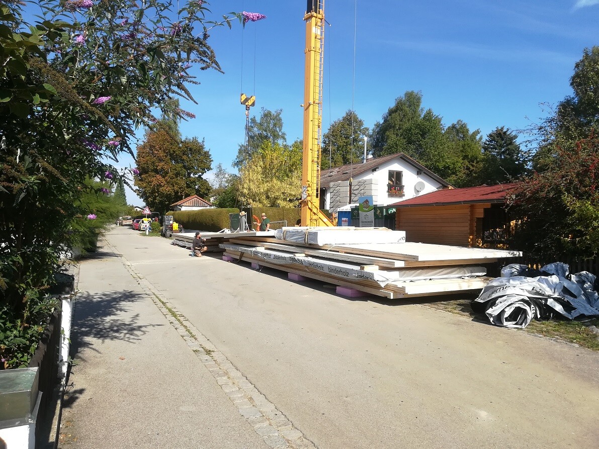

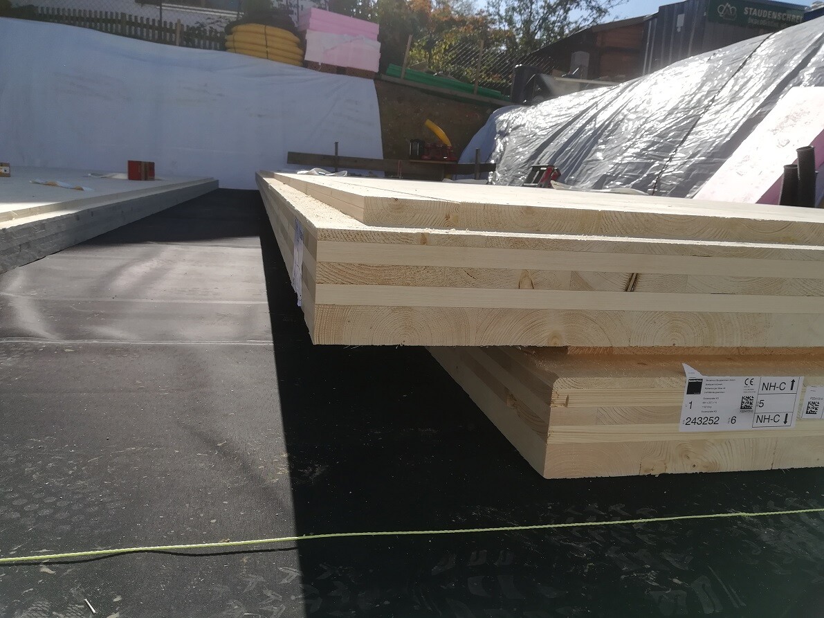

Das, was hier vor dem Kran liegt, wird also unser Keller werden (Ich hab leider kein Bild vom Tieflader, der uns das gebracht hat, da war ich noch nicht da; der muß aber mal die Straße gesperrt haben, bis die Teile abgeladen waren):
Baustelle mit Kran, gestapelte Holzplatten und Baumaterialien entlang einer Wohnstraße

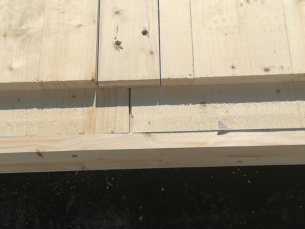

Profil der Bodenplatte:
Gestapelte Holzbalken liegen auf einer Fundamentplatte auf einer Baustelle.

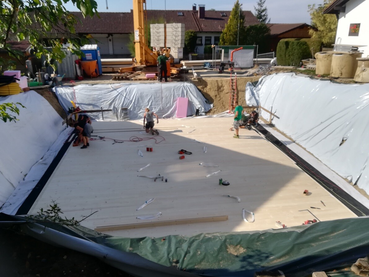

Dann war die Bodenplatte fertig:
Baugrube mit Fundamentarbeiten und Bauarbeitern auf einer Rohbau-Baustelle

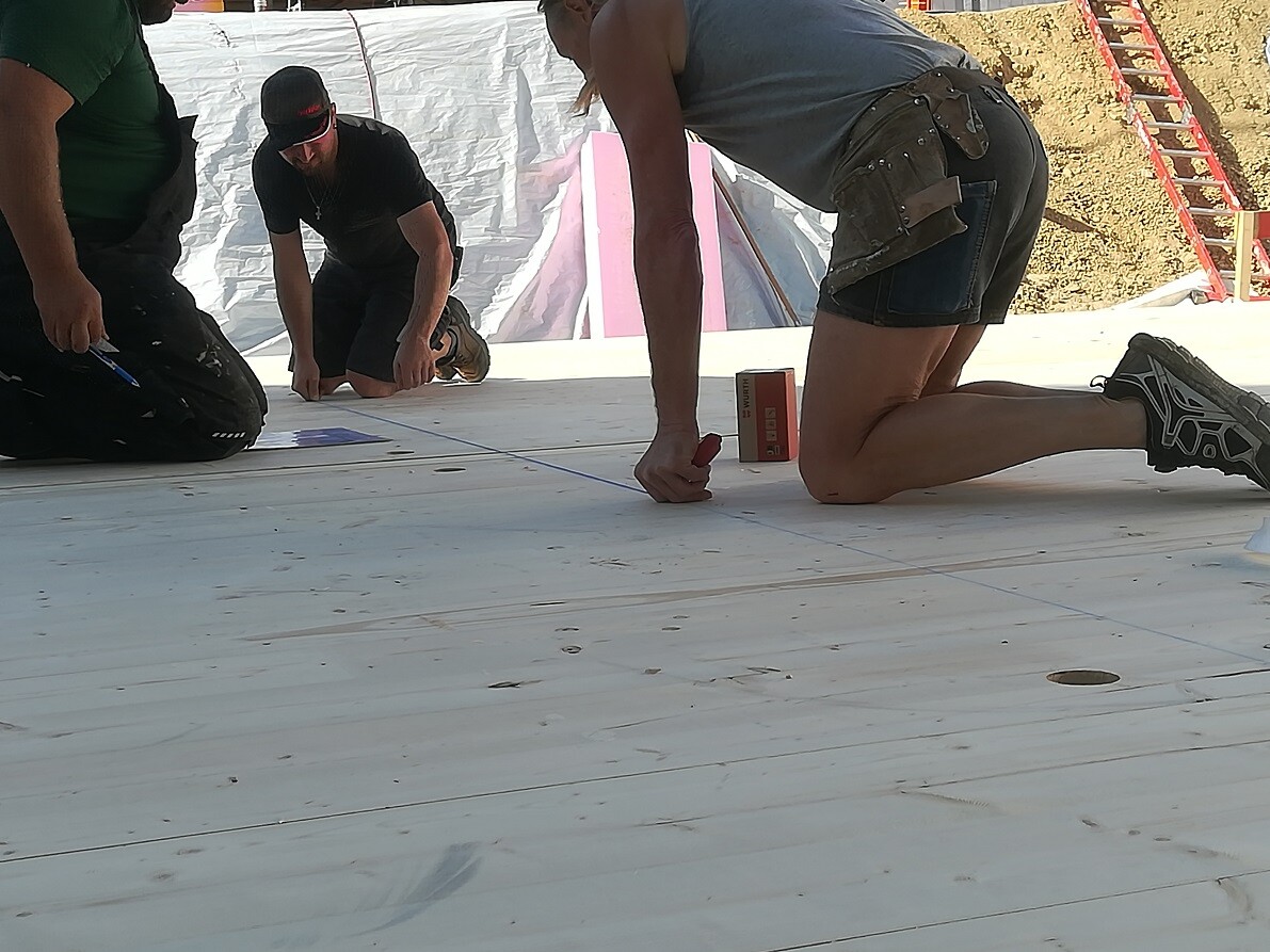

Dann wurden die Wände aufgezeichnet; wirklich auf den Zehntel mm genau:
Drei Bauarbeiter markieren Linien auf einer Betonbodenplatte während der Rohbauarbeiten

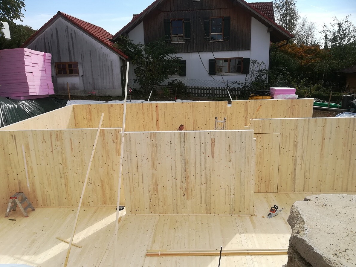

Dann wurden also die Wände gestellt:
Baustelle mit großen Holz-Wandplatten; Kran hebt Bauteile; Rohbau im Entstehen
Baustelle mit Holzrahmenwänden, Holzboden und Bauwerkzeugen
Baustelle mit Holzwandkonstruktion aus Brettern, Rohbaufundament im Aufbau

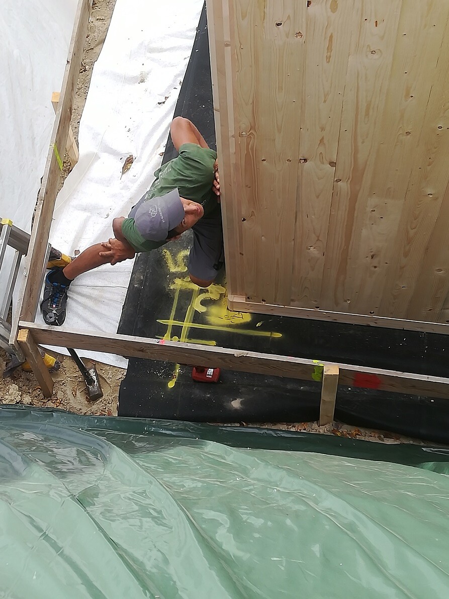

Einpassen der Außenwand:
Zwei Bauarbeiter arbeiten an einer Holzverkleidung einer Rohbauwand auf einer Baustelle.
Passt!
Bauarbeiter montiert Holzwandrahmen auf einer Baustelle im Rohbau

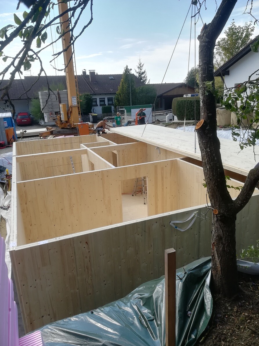

Als ich wieder kam, wurde bereits die Decke aufgelegt:
Baustelle: Holzrahmen-Haus im Bau, Arbeiter arbeiten, Kran im Hintergrund.
Kommt 'ne Decke geflogen:
Holzrahmenbau auf Baustelle mit Balken und blauem Himmel

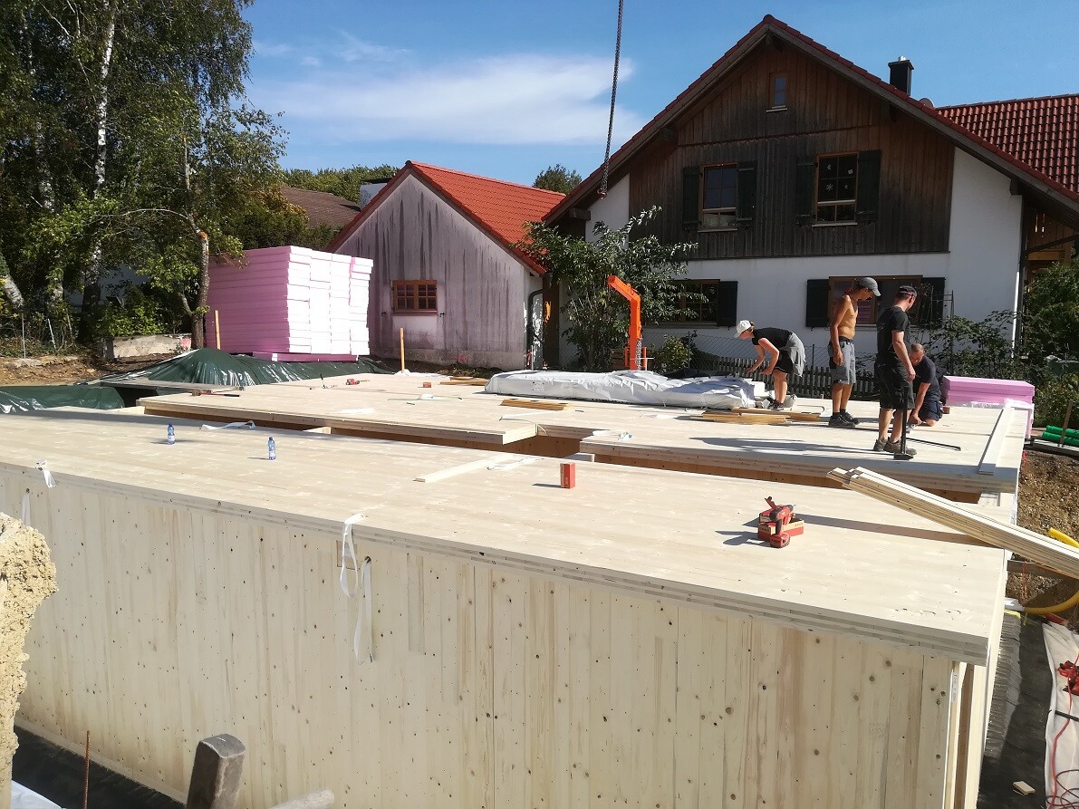

Hier fehlt nur noch der letzte Rest zur kompletten Decke:
Bauarbeiter arbeiten auf einer Holzplattform vor einem Wohnhaus; Baumaterialien liegen bereit.

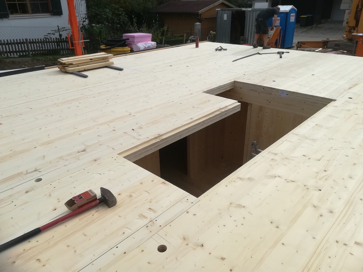

So, jetzt ist es fertig:
Großer Holzboden auf einer Baustelle mit einer rechteckigen Aussparung, Hammer im Vordergrund.
Nur noch das Loch für den Treppenaufgang ist da!

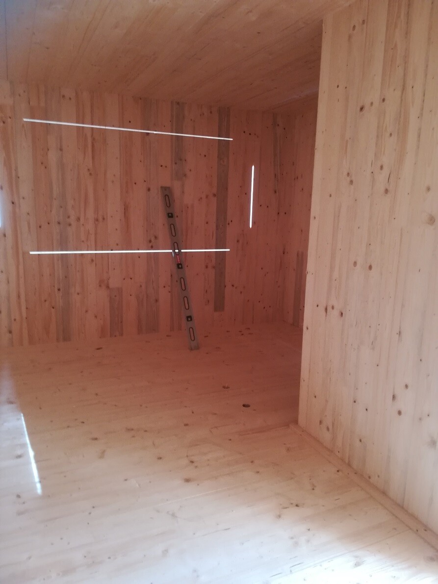

Unten schaut es jetzt so aus:
Holzraum, unfertiger Innenraum mit Leiter an der Rückwand und Lichtstreifen durch Spalten.
Das wird das Gästezimmer; Fenster ist schon vorgesägt, sieht man also.

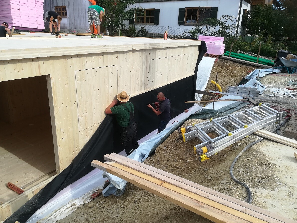

Es hat alles wunderbar geklappt, die Teile sind perfekt geliefert worden und nicht die kleinste Kleinigkeit mußte nachgebessert werden (was nicht immer so ist), die Stimmung war super und allen hat's Spaß gemacht, weil es wirklich gelaufen ist wie am Schnürchen.
So war man sogar relativ schnell fertig und gegen fünf Uhr wurde der Keller dann vorsichtshalber "eingepackt", damit er den angekündigten Regen am Wochenende trocken übersteht.
Dazu wurde die EPDM-Folie nach oben gelegt:
Baustelle mit schwarzer Dichtbahn am Fundament, Holzdeck oben, Werkzeuge auf der Platte.
Bauarbeiter montieren Holzverkleidung am Neubau; Abdichtfolie wird angebracht.
