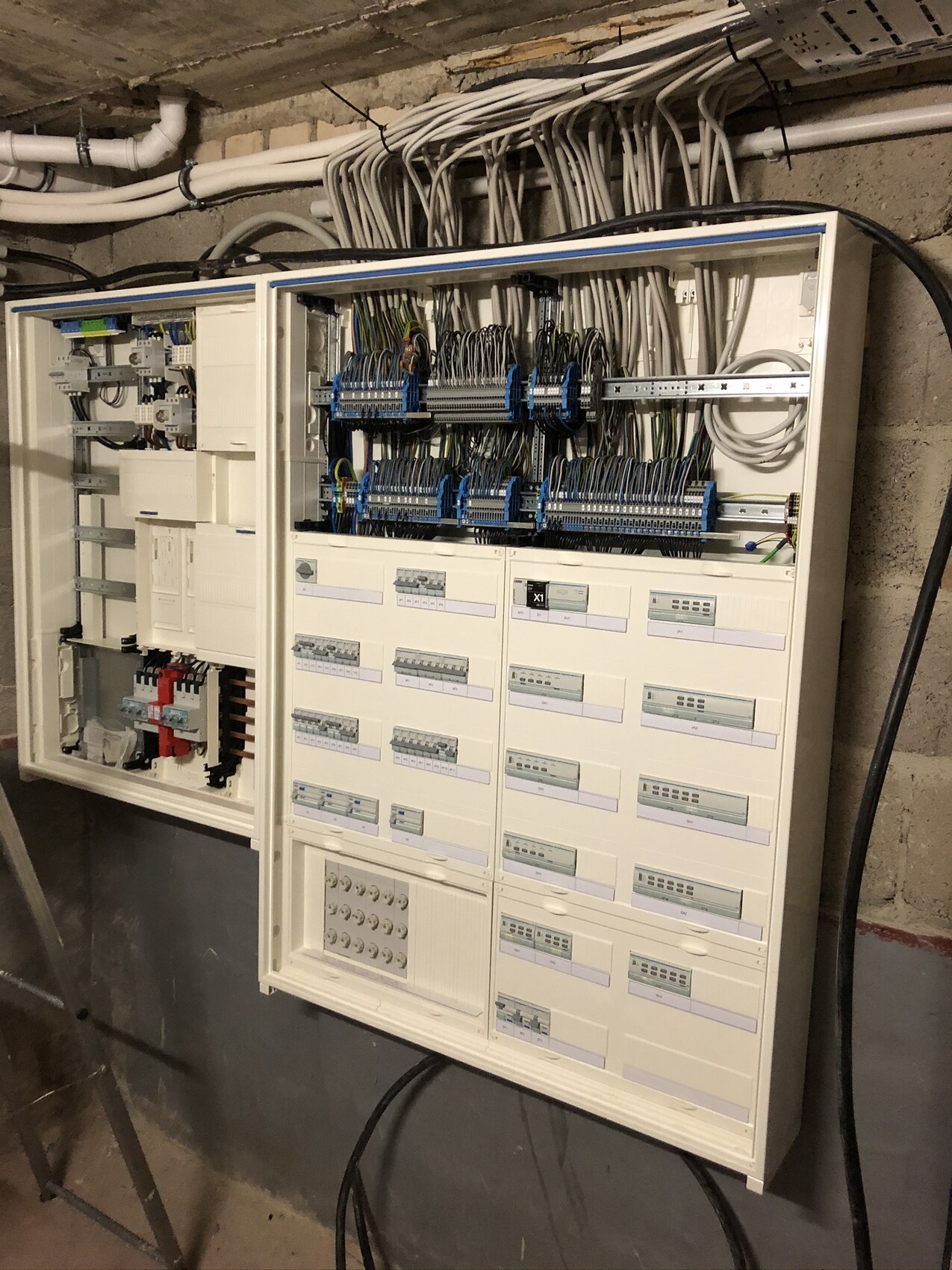

Haben wir auch gerade hinter uns bei der Sanierung. Jetzt fehlt noch Netzwerk (und ein "Regenschutz" über dem Zählerkasten wegen dem Abflussrohr)
Schaltschrank mit vielen Kabeln, Klemmenblöcken und Verteilerfeldern im Keller.

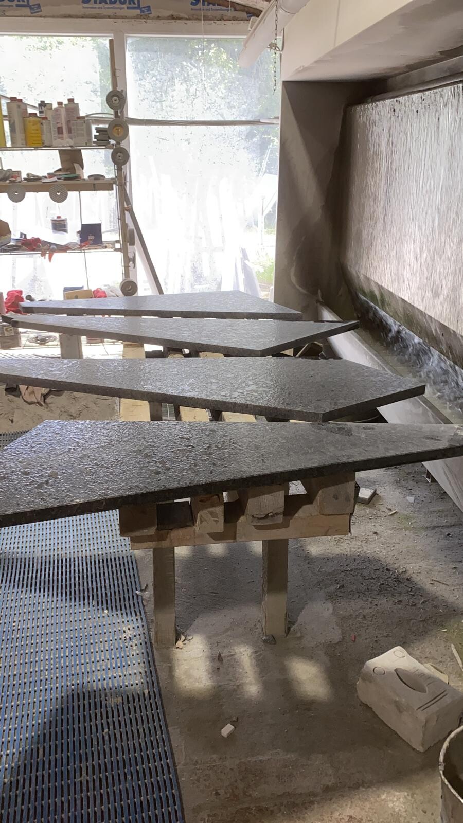

Update:
der Granit für Betontreppe ist unterwegs
Mehrere schwarze Metall-Trittstufen liegen auf einem Gestell in einer Lackierwerkstatt.

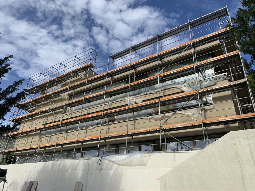

Bei uns ist die Fassade fertig, Waschputz in Beige mit Glitzer... Morgen wird dann hoffentlich das Gerüst abgebaut
Mehrstöckiges Gebäude mit Gerüst und Baufolie vor blauem Himmel.

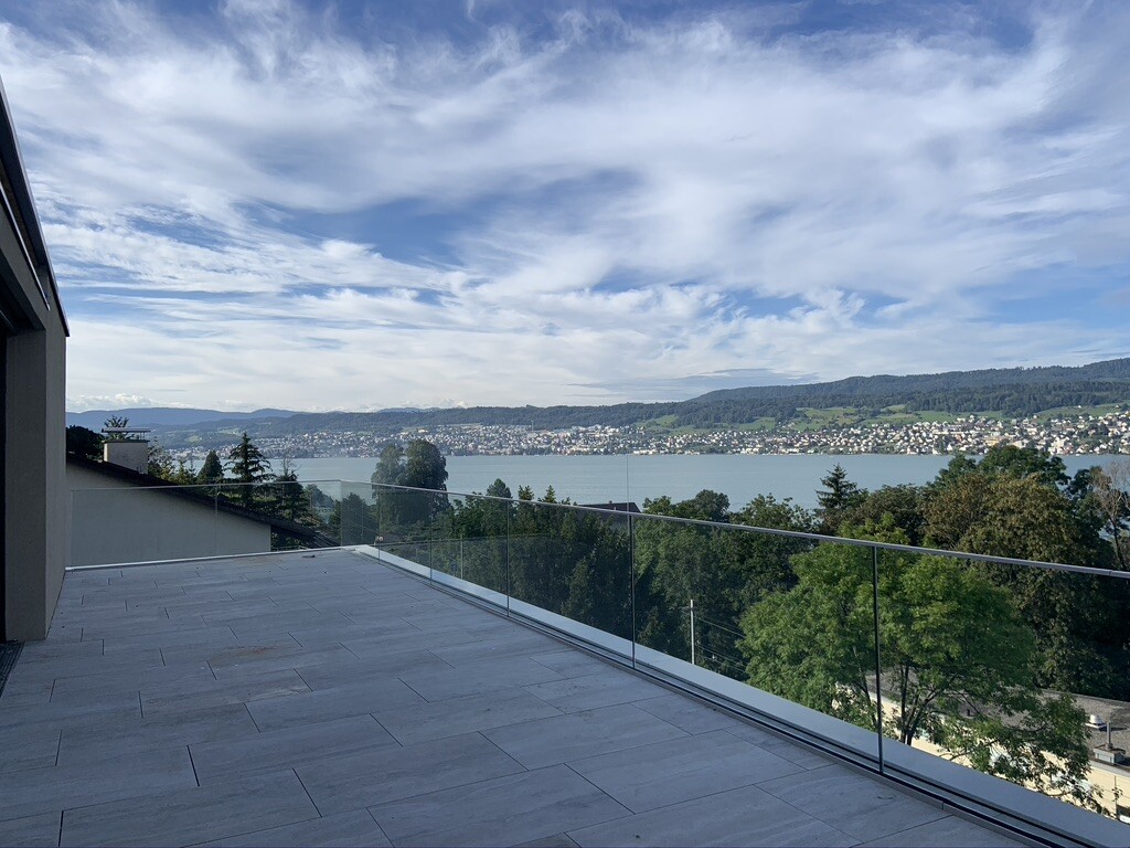

Endlich Aussicht von der Terrasse aus, ohne Gerüst:
Terrasse mit Glaszaun, Blick auf See, Stadt am Ufer und grüne Berge.
Als Techniker fallen mir da paar Sachen auf die nicht mehr ganz so Stand der Technik sind.
Seit Mai diesen jahres z.B. ist pro RCD (Fi) nur max. 6 LS (Automaten) zulässig.
Und eigentlich setzt man die RCDs in eine Reihe mit den LS, so hat man das vor vielen Jahrzehnten gemacht. (ist aber natürlich aktuell auch noch zulässig)
