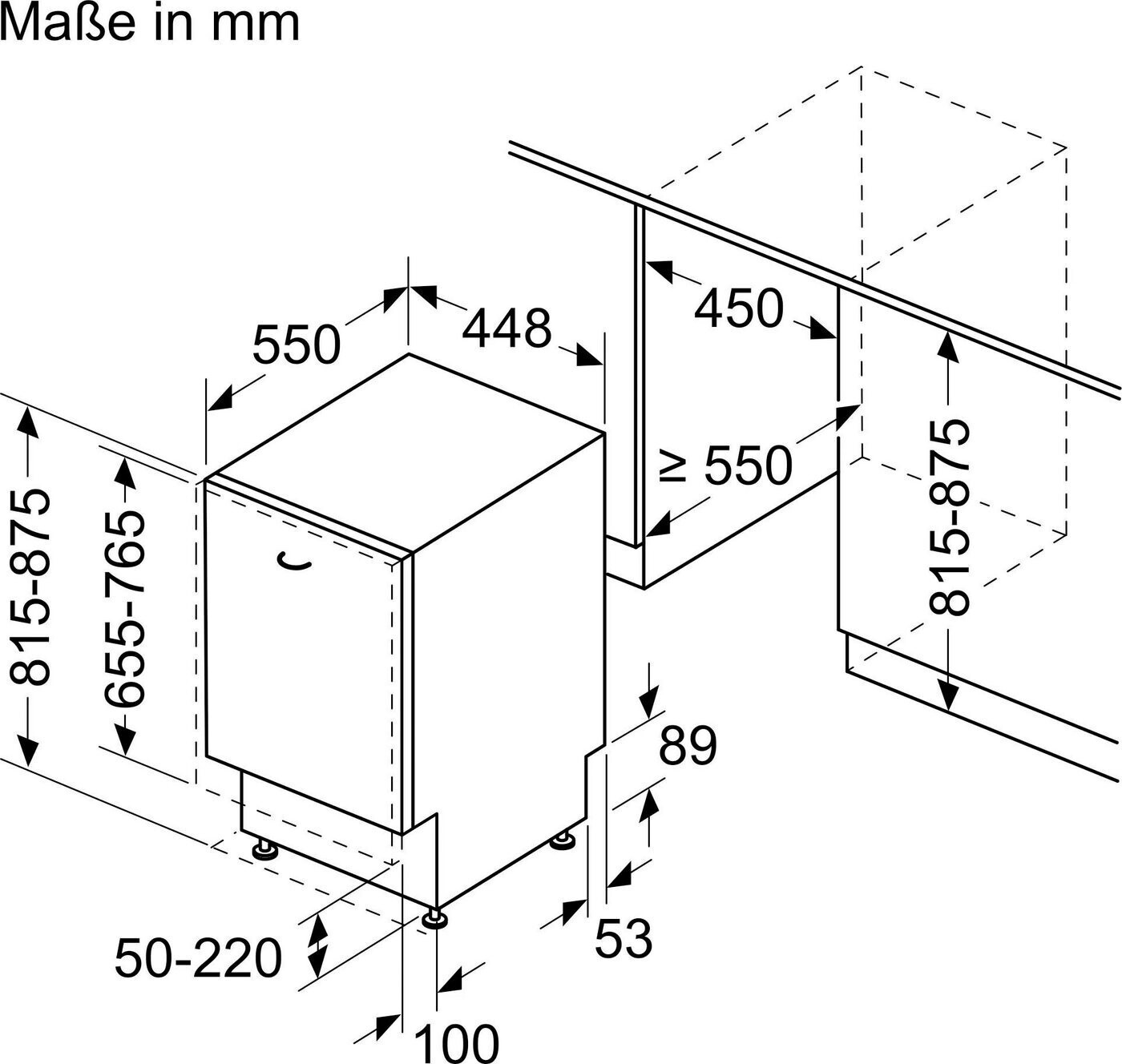

i_b_n_a_n schrieb:
passte nur ne 45er Maschine rein, hätte es es da auch welche gegeben?
Ja klar. Die Siemens SR93EX28LE.
i_b_n_a_n schrieb:
Zudem wollte ich eine bestimmte von Siemens mit HomeConnect
Spielerei ist HomeConnect. Aber auch nicht mehr oder weniger - habe ich auch und das Handy bimmelt, wenn das Programm fertig ist. Oder sagt mir, wenn nicht mehr genug Tabs da sind.

Aber da passt doch auch kein 800mm hohe Front von IKEA dran - oder ?
Ansonsten finde ich HomeConnect ganz OK. Stelle halt die Maschine (meist) an wenn die Photovoltaik
genügend Strom erzeugt. Aber ja, ist Spielerei (spielen aber sehr viele Leute - oder?)
P.S. Hochgerechnet werde ich hoffentlich / vermutlich für ca. 135m² Wohnfläche in 2 Wohneinheiten mit
1000€ für Haushaltsstrom, Heisswasser und Heizung auskommen (Passivhaus mit Solewasserwärmepumpe + Kontrollierte-Wohnraumlüftung + Photovoltaik) 😉
Werde natürlich die Machine nun auch nicht mehr tauschen, werde das "Problem einfach lösen
da ich ja auch quasi auf kalten Fusse erwischt wurde bzgl. der Ikea / Siemens Problematik die
mir bis dahin unbekannt war.
Wir gleiten aber leicht ab ins OffTopic ... :p

Ok, dachte vielleicht gibt es noch was wirklich naheliegendes... Wenn es bewusste Spielerei ist, kann ich das nachvollziehen.
Oben ein paar cm zur Arbeitsplatte lassen und später verkleiden und die Front eben auch verschieben, sodass oben der Abstand als Überstand vorhanden ist. Dann müsste es auch mit der gehen.
Such mal bei Youtube nach "Ikea Geschirrspüler passt nicht - Erklärung zum Umbau bei vollintegrierten Geschirrspülern" ersatzteilshopTV. Da wird es erklärt und ich hoffe, dass ich jetzt nicht gebannt werde 😱
