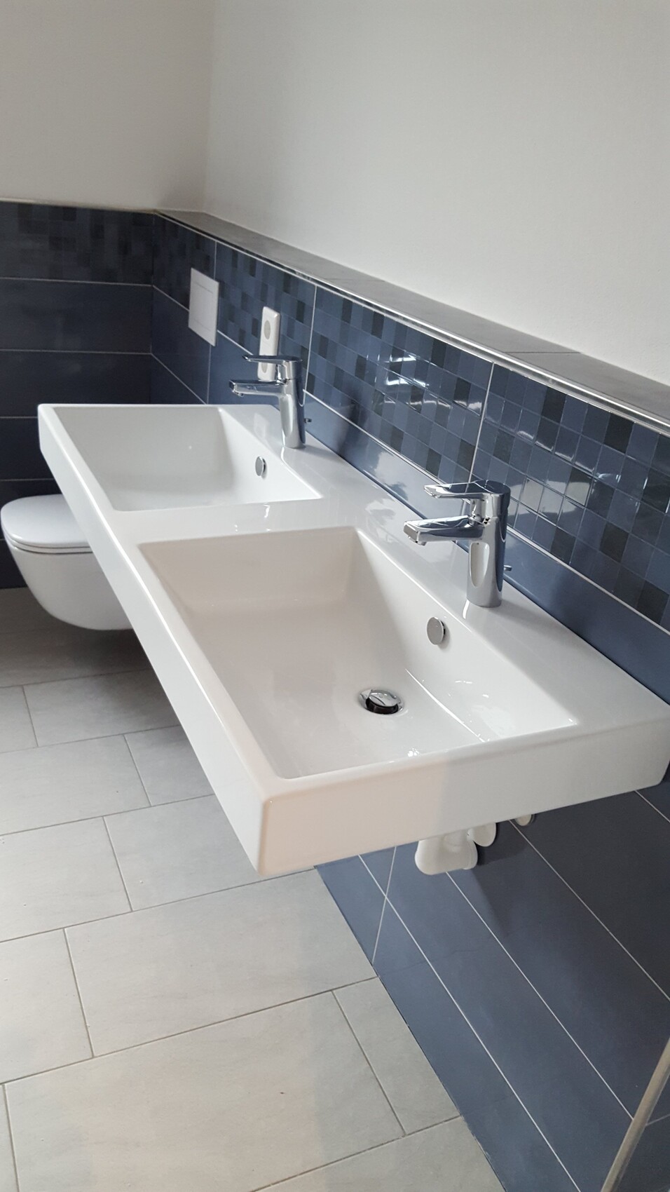

Doppel-Waschbecken mit zwei Armaturen vor blauer Mosaikfliesenwand, Toilette im Hintergrund.
Es wird. Noch 10 Tage bis zum Einzug...
