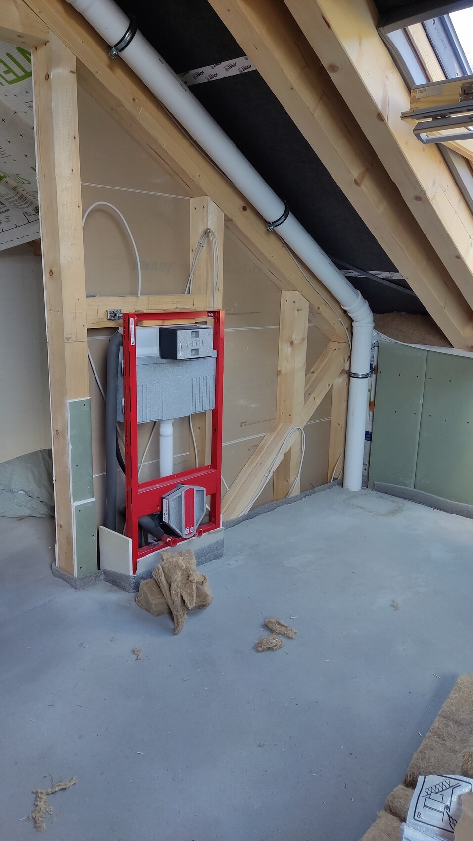

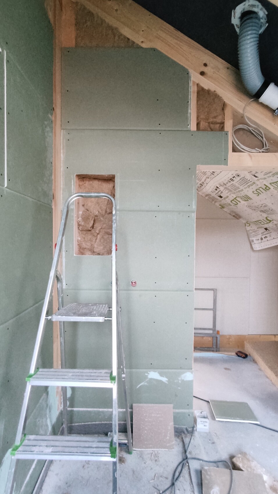

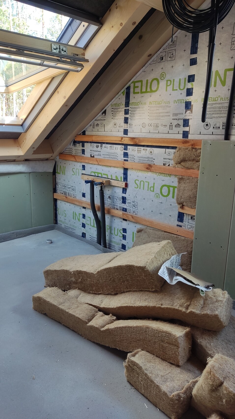

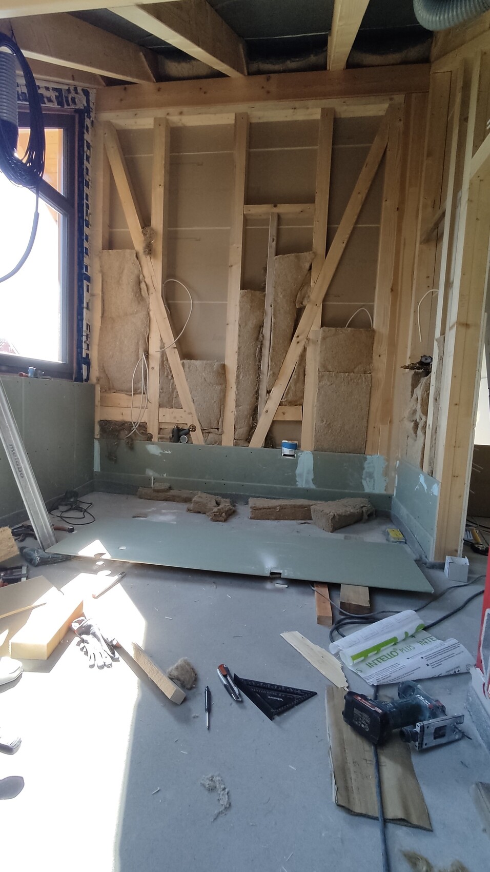

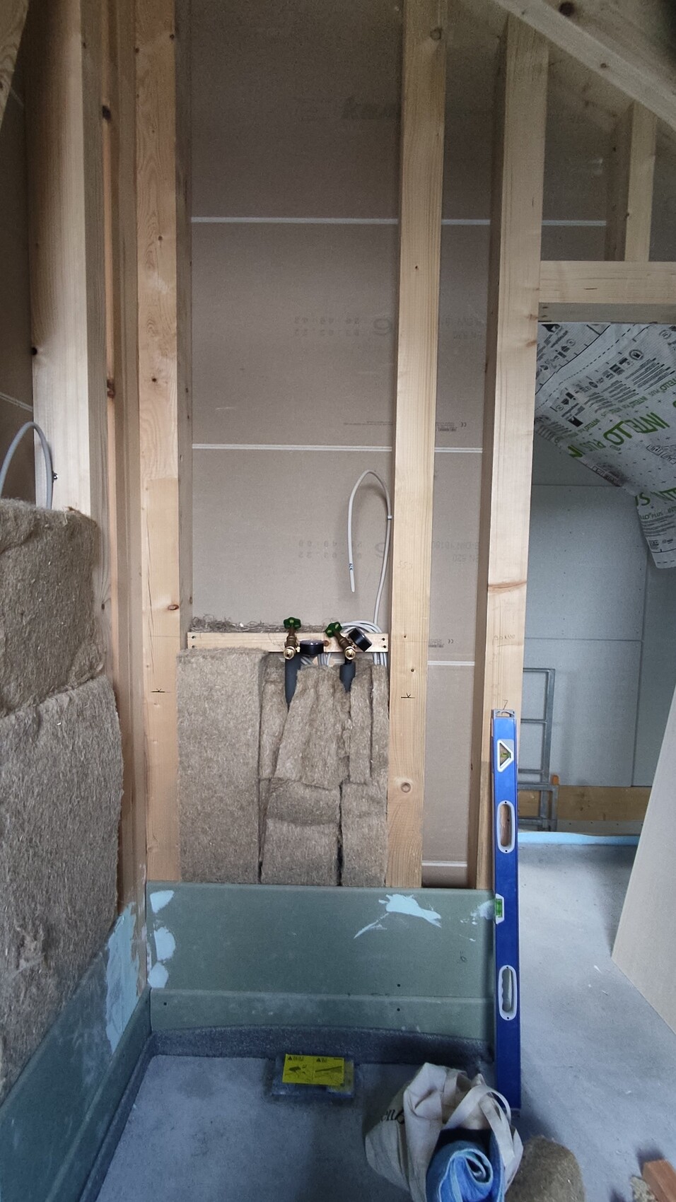

Projekt c) ist das Bad oben. Wir hatten am Sonntag Hilfe und haben da dann einiges geschafft.
Aber erstmal mussten wir wieder Versäumnisse / Vermessungen von unseren Sanis ausbügeln und einige weitere Hölzer in die Gefache bauen, damit später auch alles befestigt werden kann. Woran mensch alles denken muss...

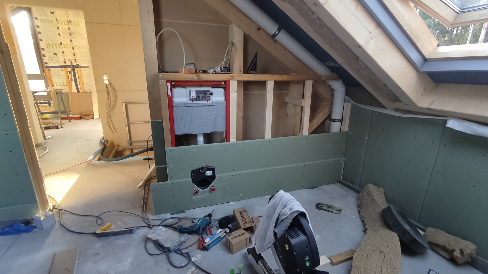

Dann weiter beplanken, die Vorwand für die Toilette bauen. Bei der Wanne konnten wir dann nicht rausfinden, wie hoch der Träger ist und wie hoch wir da die Vorwand bauen müssen. Also nochmal warten, bis wir mit dem Sanitär telefonieren konnten. Der hat uns dann das Zeug einfach gleich geschickt. Er meinte er hat teilweise drei unterschiedliche Angaben zu den Größen von den Herstellern und am sichersten wäre es, das selbst zu messen an dem realen Objekt. Okay.

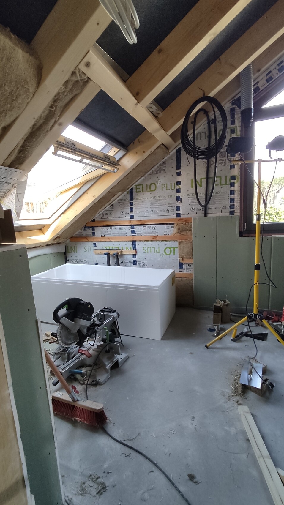

Wannebereich
Dachboden-Innenraum mit Dachfenster, Holzlatten an der Wand und losen Dämmplatten aus Steinwolle.
und Toilette
Roter WC-Trägerrahmen mit grauem Spülkasten und Abflussrohren im Dachgeschoss.

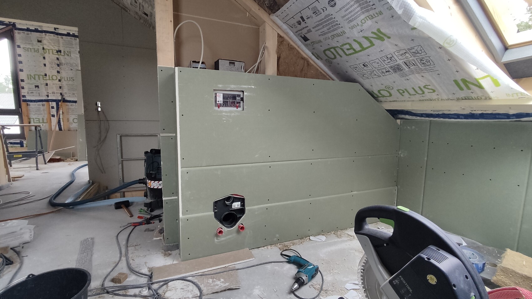

Toilette
Dachgeschoss-Baustelle im Ausbau: Dachfenster, grüne Gipskartonplatten, Werkzeuge und Rohbau.

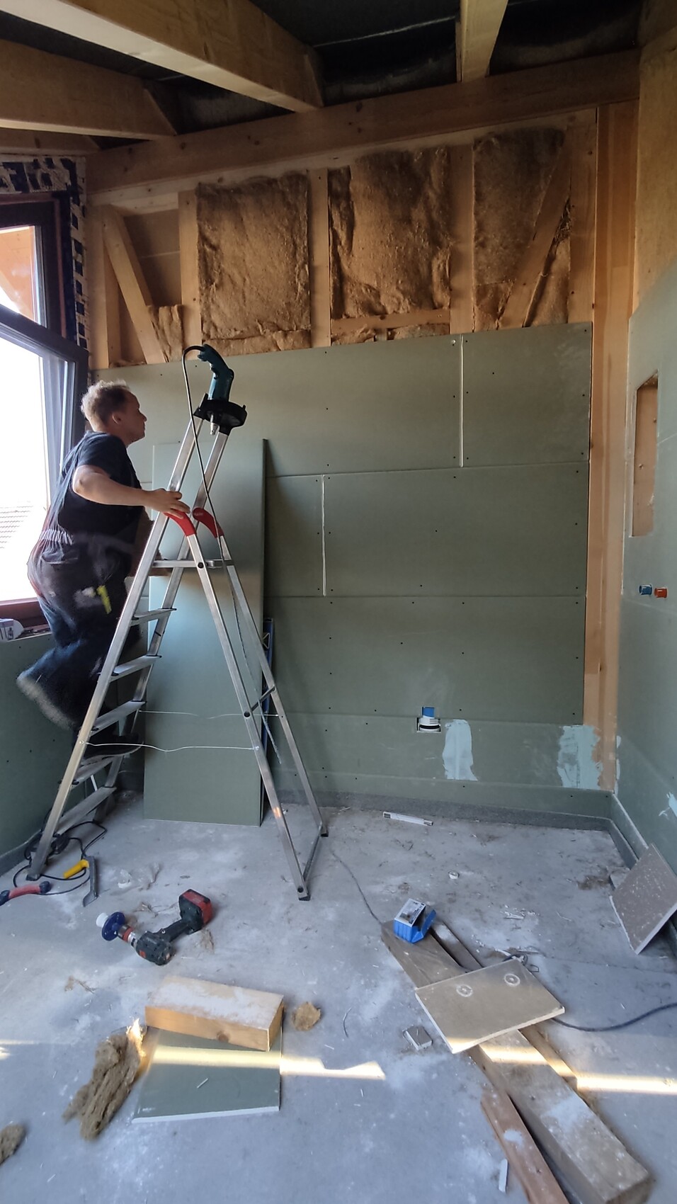

Dusche
Baustelle: Leiter vor grünem Trockenbau, offener Wandausschnitt, Dämmmaterial dahinter.
Waschbecken und Duschbereich
Mann auf Leiter montiert grüne Gipskartonplatten an einer Wand auf einer Baustelle.

Wannenträger zum Raumgefühl mal reingestellt, für mich mit meinem bisherigen Mini Bad super geräumig ;D
Rohbau-Dachgeschoss mit freistehender Badewanne, Werkzeugen, Kabeln und Baumaterialien.

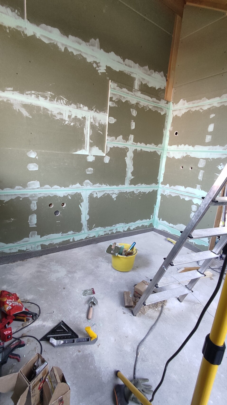

Dusche und Waschbecken, fertig beplankt, teilweise Q1 gespachtelt.
Unfertiger Innenraum mit grünen Trockenbauplatten, Spachtelmasse, Leiter und gelbem Eimer.
Toilette auch soweit erstmal fertig.
Große grüne Metallwand auf Baustelle mit Kabeln, Werkzeugen und Dämmmaterial.
Ich HASSE Trockenbau und kann es nicht erwarten endlich mit Holz weiter zu machen.
Wir müssen offensichtlich das Bad bis Anfang Oktober fertig bekommen. Ich hoffe also das wir das an den nächsten beiden Wochenenden schaffen.
Danach können wir in der Küche die dritte Wand hochziehen und auch die Wohnzimmerwand, damit der Elektriker Steckdosen bohren kann.

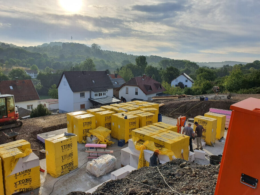

Vorige Woche wurde bei uns die Bodenplatte gegossen und diese Woche haben die Maurer angefangen.
Es ist schon spannend zu sehen. Mit Ringanker und sowas - das braucht man im flachen Niedersachsen eher nicht.
Baugelände mit gelben YTONG-Steinen, Bauarbeiter, Häuser am Hang, orange Baumaschine.
