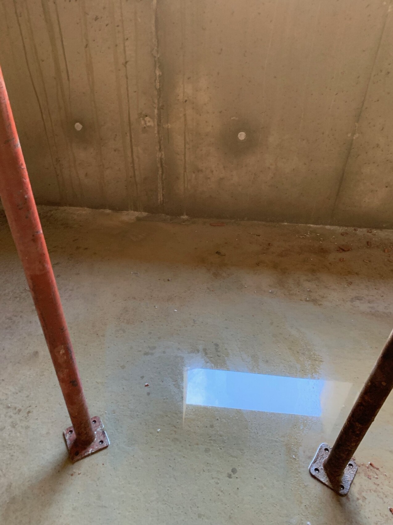

Zwei rostige Stahlstützen stehen auf Betonboden; eine Pfütze spiegelt ein blaues Rechteck.
"ungewollte Swimmingpool-Besitzer hassen diesen Trick" Da die KG-Decke dank Treppenhaus nicht geschlossen ist, läuft uns bei Regen ständig wieder Wasser in das Kellergeschoss. Und das wechselhafte teilweise nasse Wetter der letzten Tage kennt ihr ja. Und der Keller ist aus WU-Beton.
In Räumen mit Abfluss geht es ja, weil man es da rauskehren kann, doch in Räumen ohne eine ganz schön nervige Sache mit Kehrschaufel und so
Mal eine andere Frage: ich dachte immer, dass WU-Beton erst gar kein Wasser aufnimmt. Dem ist wohl nicht so, weil man kurz über den Boden an den Außenwänden deutlich feuchte dunklere Betonbereiche erkennt. Also da, wo das Wasser steht. Wie weit "wandert" das Wasser denn im WU-Beton?
Bookstar
26.10.20 07:00
Max. 10cm
