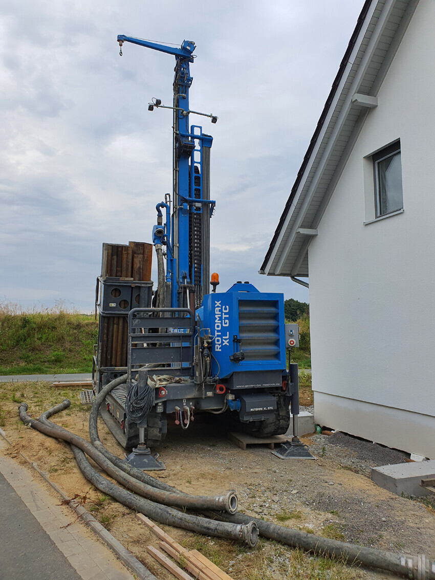

Blaue Bohranlage mit Kran neben Haus, mehrere Schläuche liegen am Boden
2x 110m tiefe Bohrungen für die Sole-Wasser-Wärmepumpe

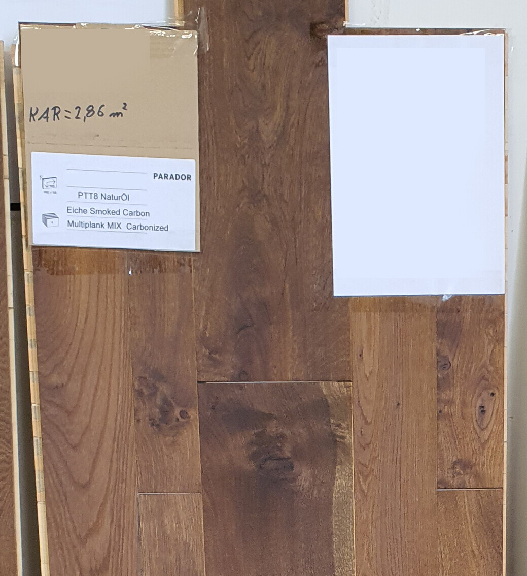

Holzpaneel-Dielenbodenmuster an einer Wand, Kartonbox mit Label und leerem weißen Zettel.
Mein neuer Fußboden ;-)

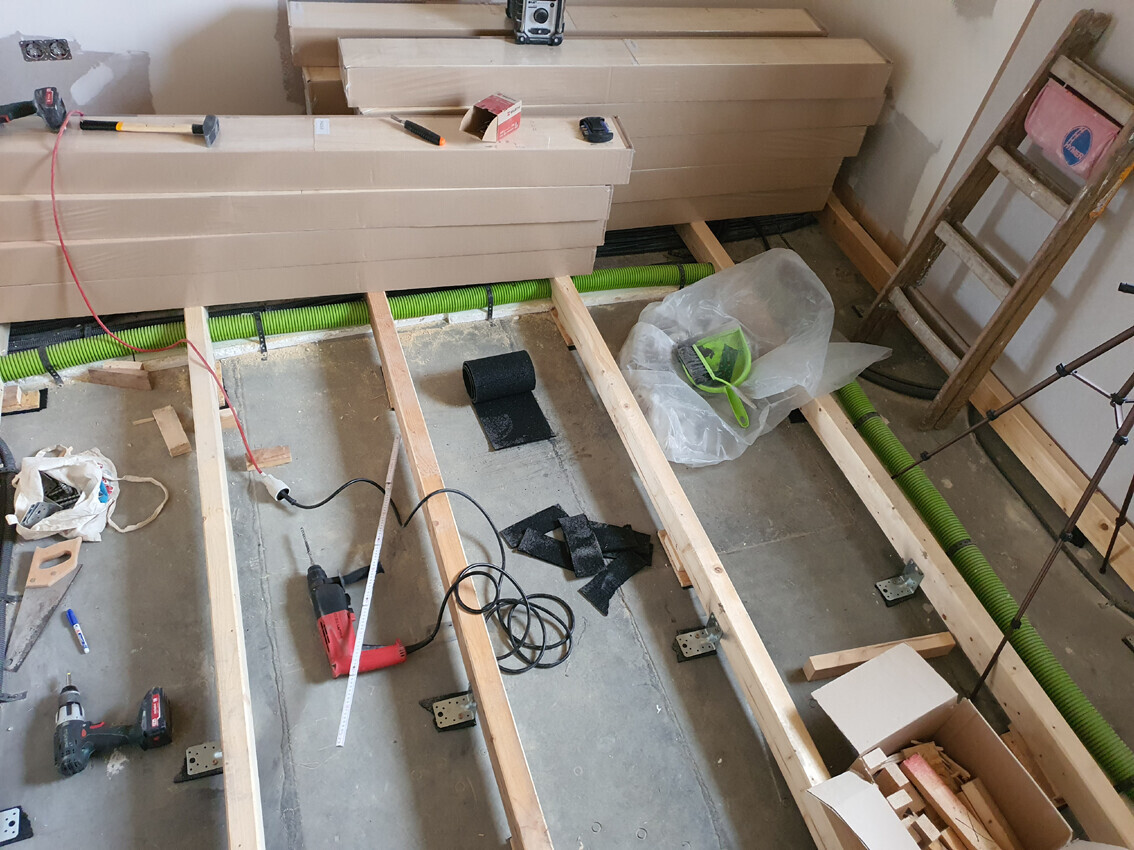

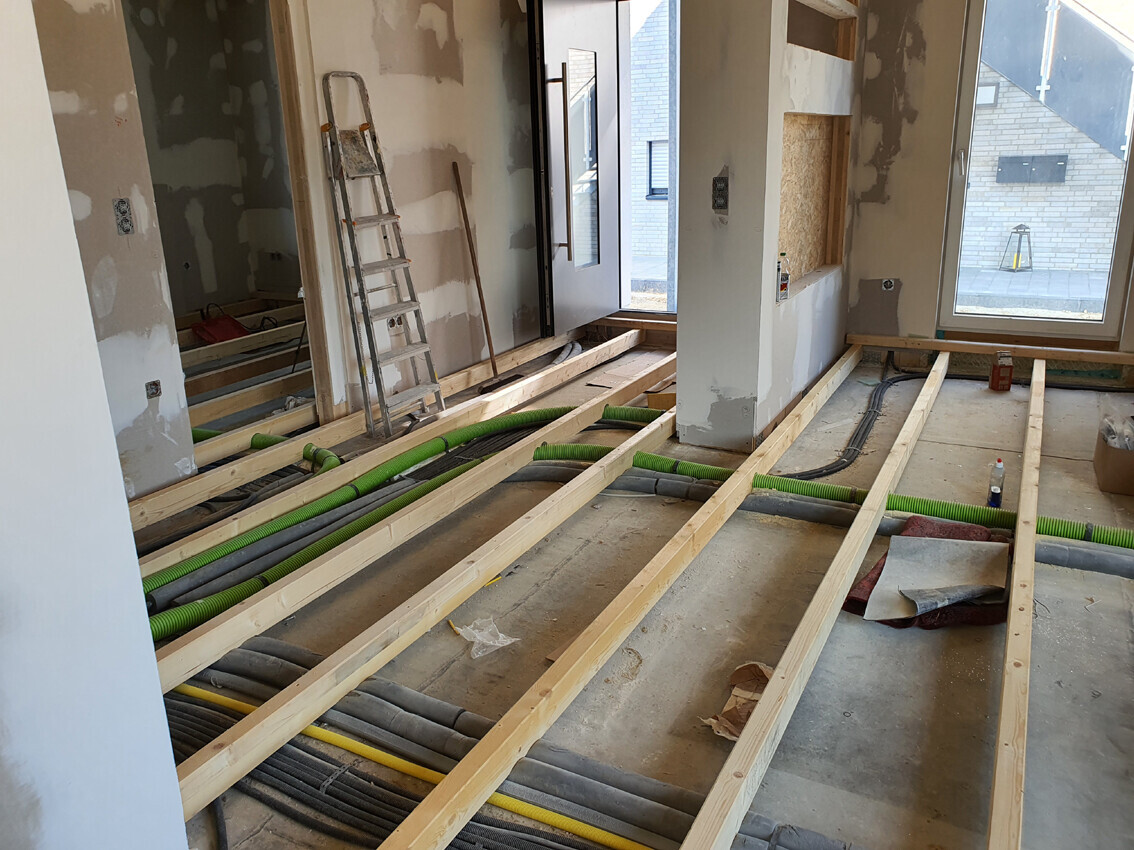

Renovierungsraum mit freiliegenden Holzbalken, Werkzeugen, Kartons und Rohren.
Renovierungsraum mit freigelegten Bodenbalken, grünen Rohren und Kabeln, Leiter im Hintergrund.
Bauunterbau: Holzrahmenboden, grüne flexible Leitung, Werkzeuge und Kartons.

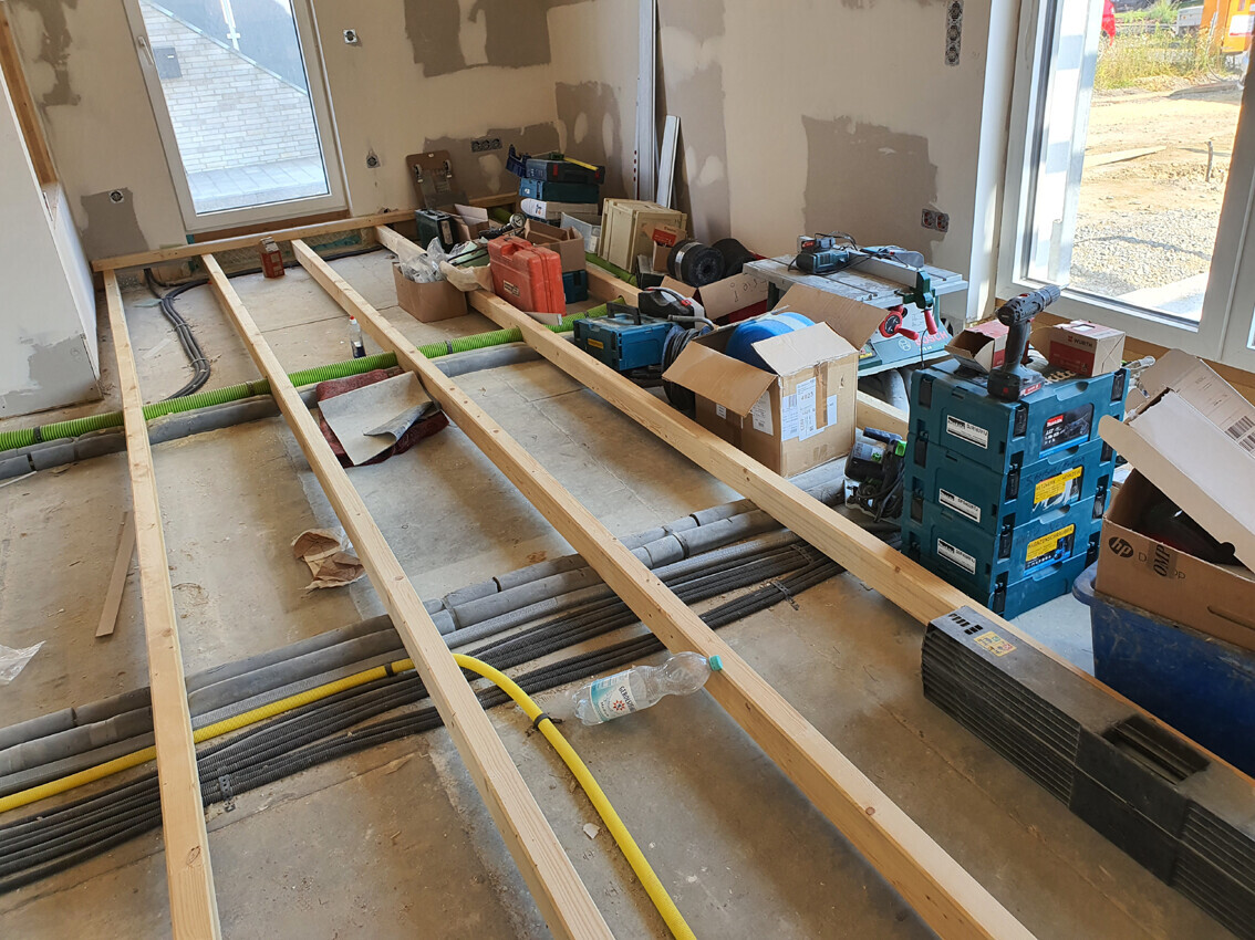

Randhölzer mit Baulaser ausnivelliert, anschliessend Balken darunter geschraubt und dann diese mit Winkeln ins Wasser gebracht, immer hübsch Bautenschutzmattenabschnitte als Dämpfung darunter.
Morgen beginnen wir mit Dämmung -> 140mm Mineralwolle WLG032 + 60mm WLG035 (die letzere zwischen der 60mm Kreuzbalkenlage) darauf 18mm OSB (dann später 1.5mm Trittschallschutz + Parkett wie oben abgebildet.)

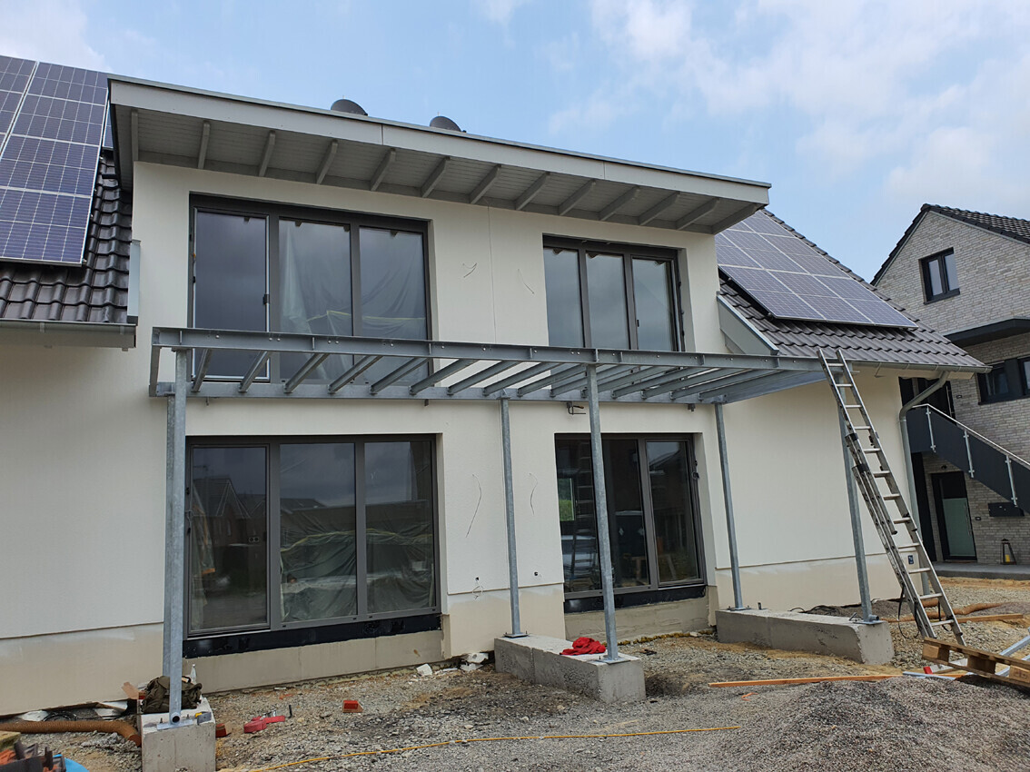

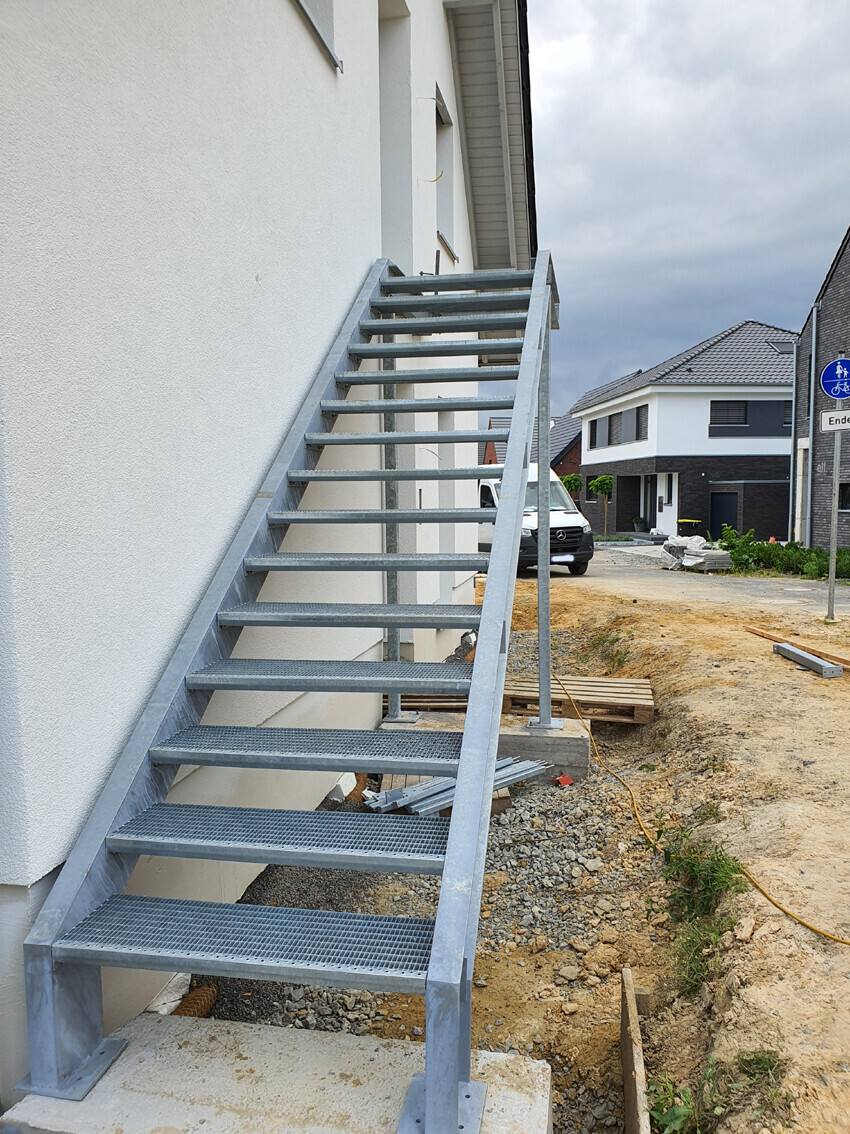

und endlich Treppen, wenn auch noch nicht ganz fertig und bereits die Basis des Balkons.

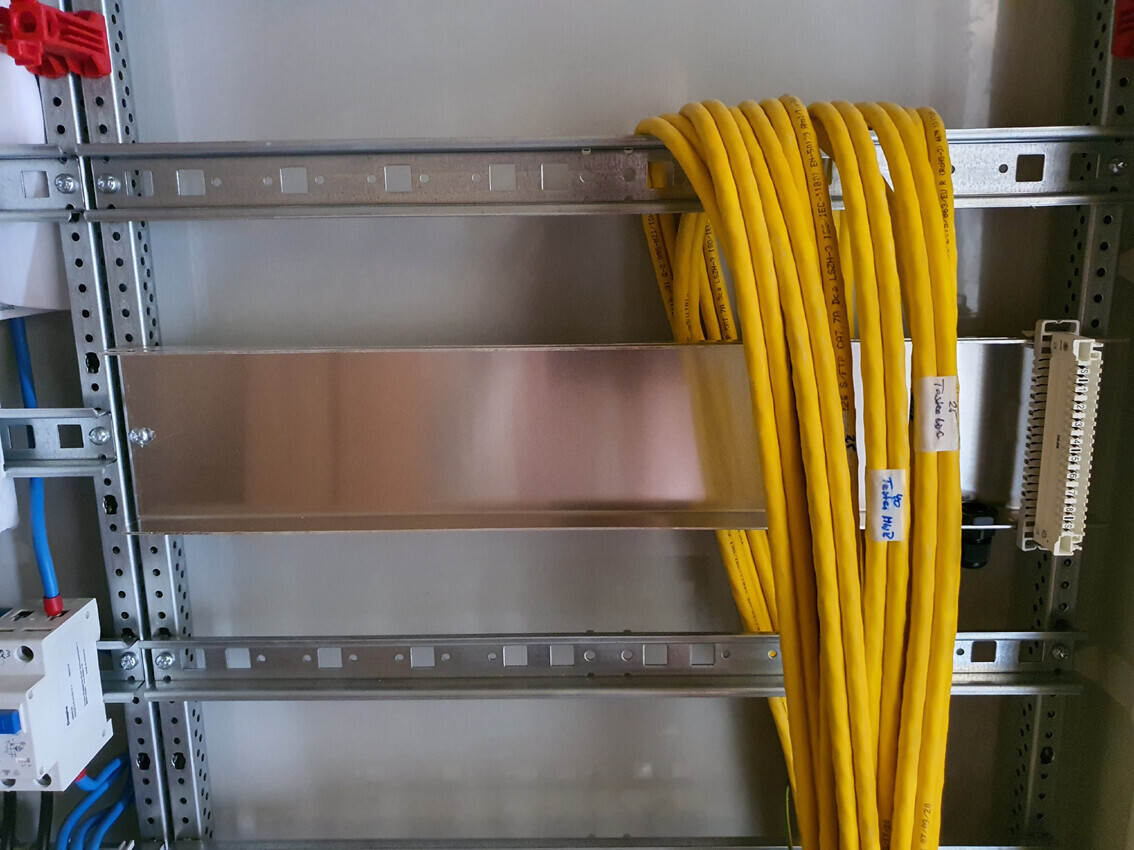

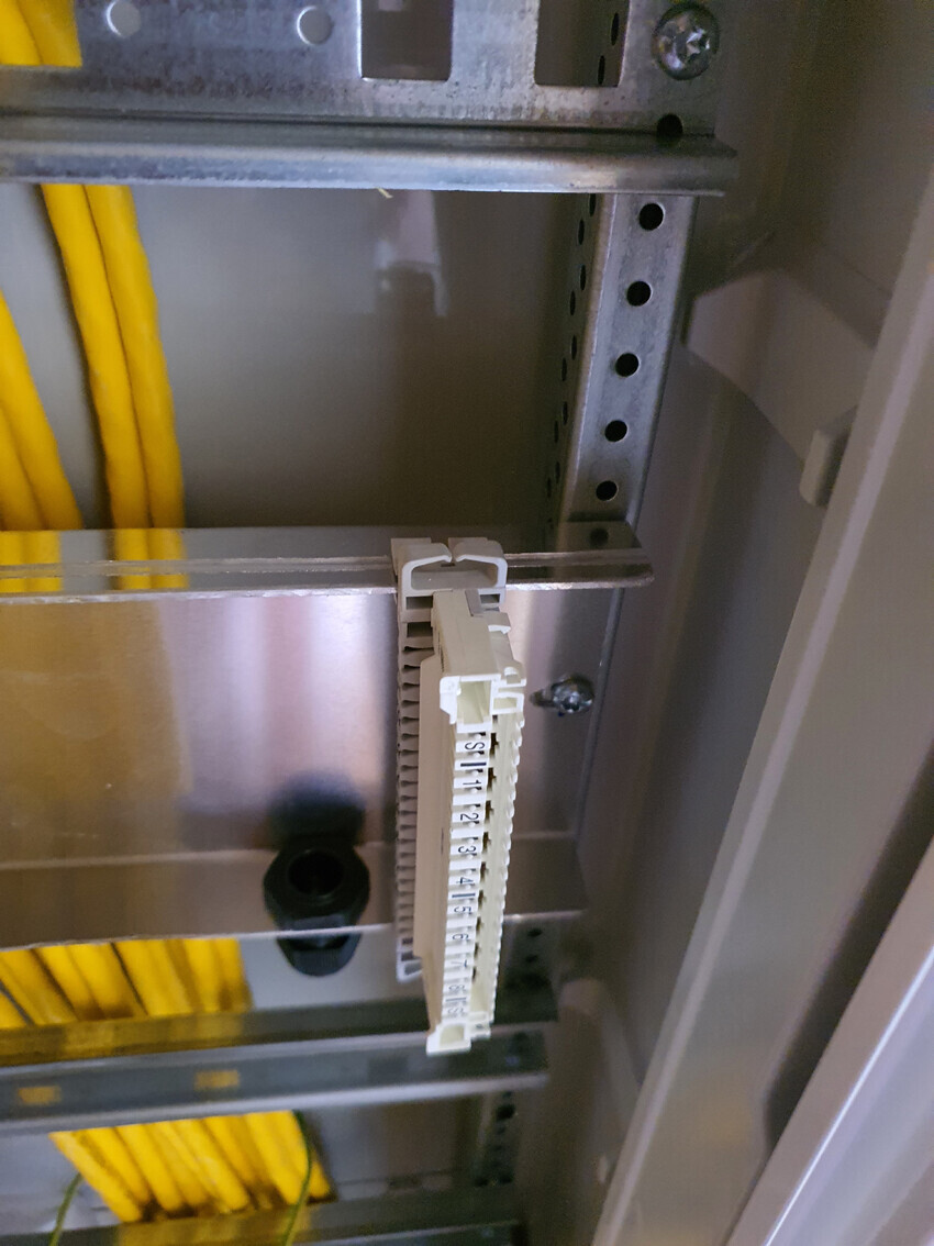

Und hier einen kleinen Einblick wie die Rangierverkabelung des SmartHomes aussehen wird
Gelbes Netzwerkkabelbündel hängt an einem Metallrack im Serverschrank; blaue Kabel daneben.
Schaltschrank: Weißer Terminalblock an DIN-Schiene, gelbe Kabel links daneben.
Oben wie unten Einfräsungen damit die LSA Leisten einrasten können, Bohrungen mit Kabeleinführungen als Zugentlastung. Natürlich ein wenig Arbeit das für jedes Kabel zu machen, aber es wir ja eine Kleinserie für die 4 Wohneinheiten 😎. Da kann ich ja etwas effizienter arbeiten als bei einem Einzelstück .
