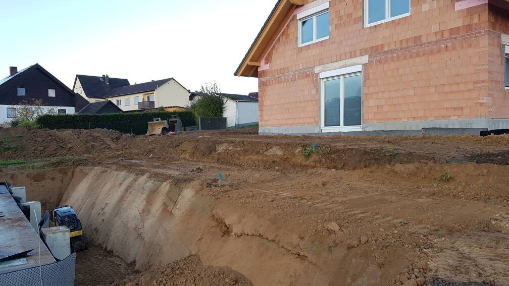

Ach hier noch mal ein Bild zum Höhenunterschied. Ein halber Meter kommt bei uns noch weg für die Zufahrt. Wobei da ja Schotter, Fundament, Pflaster usw noch darauf kommen.
Naja mal noch schlau machen, was wir hier am Besten zu beachten haben.
Ach auf der anderen Seite müssen wir auch mal schauen wie wir das machen. Wollten zu unseren anderen Nachbarn keinen so großen Unterschied und überlegen schon gemeinsam [emoji22]

Aber der Höhenunterschied zum Nachbarn wird schon kräftig.
Es werden lauter doofe Sachen im Bebauungsplan geregelt, aber sowas darf sein .
