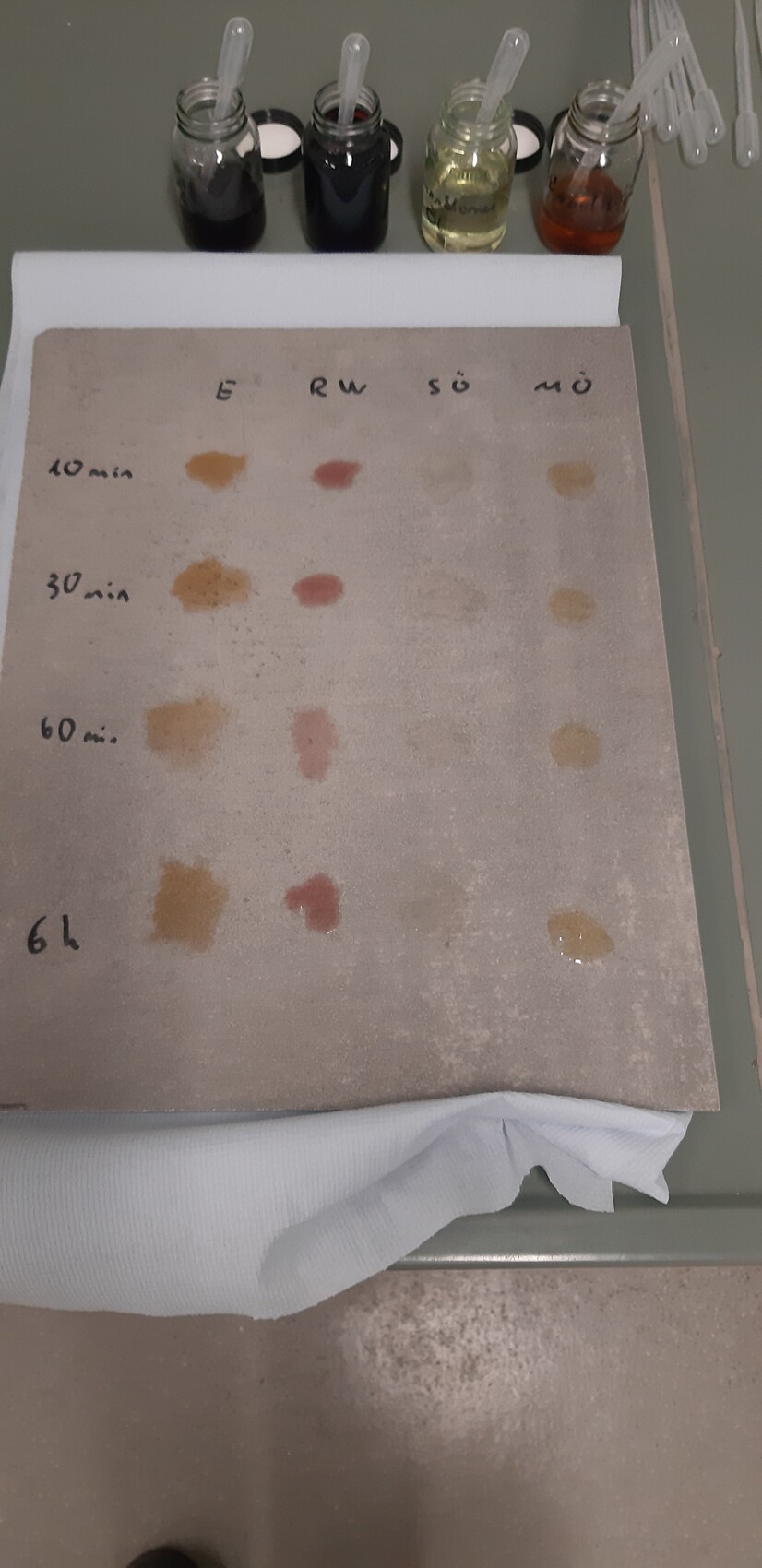

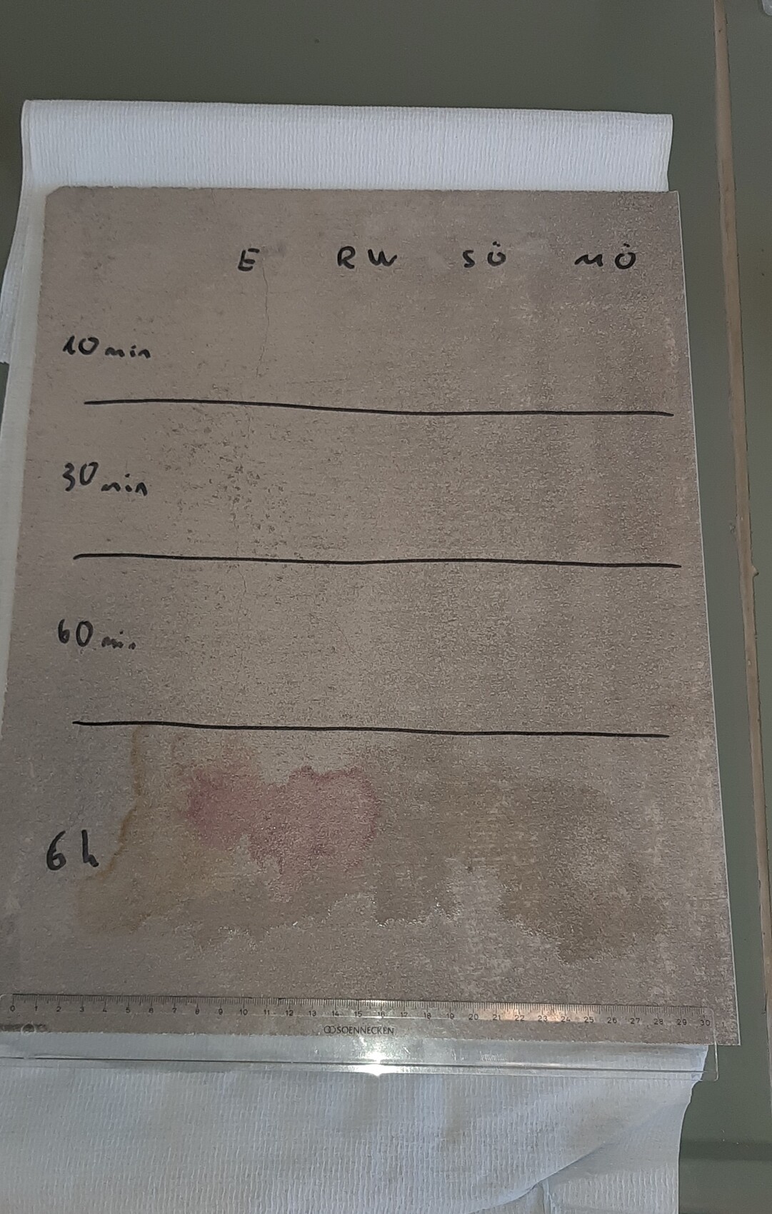

Die Fliesen nennen sich "Feinsteinzeug Dublin grey" in 120 cm x 120 cm.
Ich hatte mir mal den Spaß erlaubt, im Labor die chemische Beständigkeit der Fliesen nach einer gewissen Einwirkzeit zu prüfen.
E = Essig (kann z. B. auf Marmor oder Granit kritisch sein)
RW = Rotwein (auch nicht unbedingt "ohne")
SÖ = Speiseöl (Sonnenblume)
MÖ = Motoröl (im Wohnzimmer eher selten 🙂)
Es gab keine Beanstandungen!
Laborblatt mit Farbmuster-Tropfen bei 10, 30, 60 Min und 6 Std; daneben Fläschchen.
Braune Kartonseite mit vier Zeitabschnitten (10min, 30min, 60min, 6h) und Linien; roter Fleck, Lineal unten.

Die 6-Stunden Variante zeigt eine Verbesserung des Designs. Würde ich großflächig anwenden.

Das Problem bei diesem Test ist das teurer Rotwein benutzt wurde... Um die von @hampshire bevorzugte strucktur vollflächig zu erreichen wären neue Fliesen günstiger.
