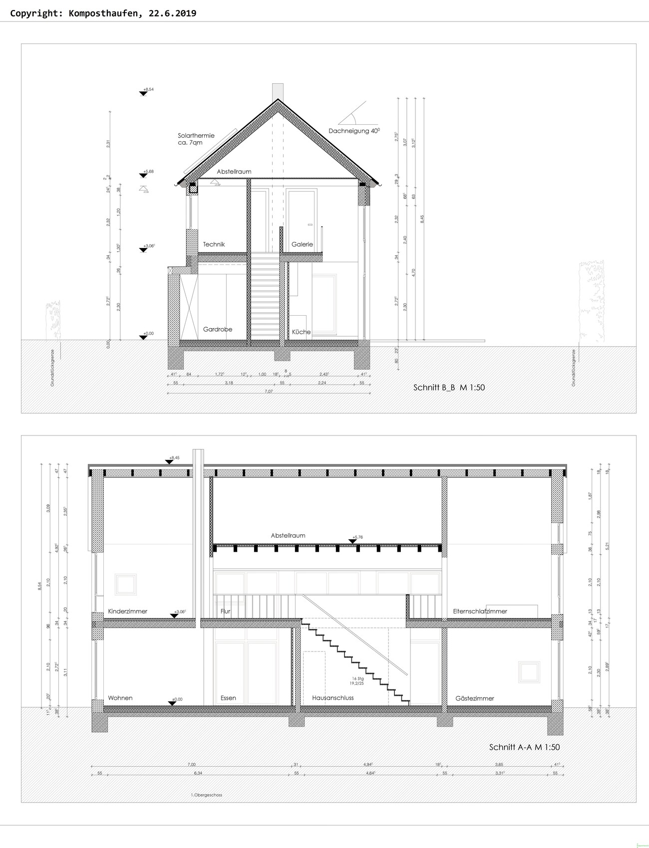

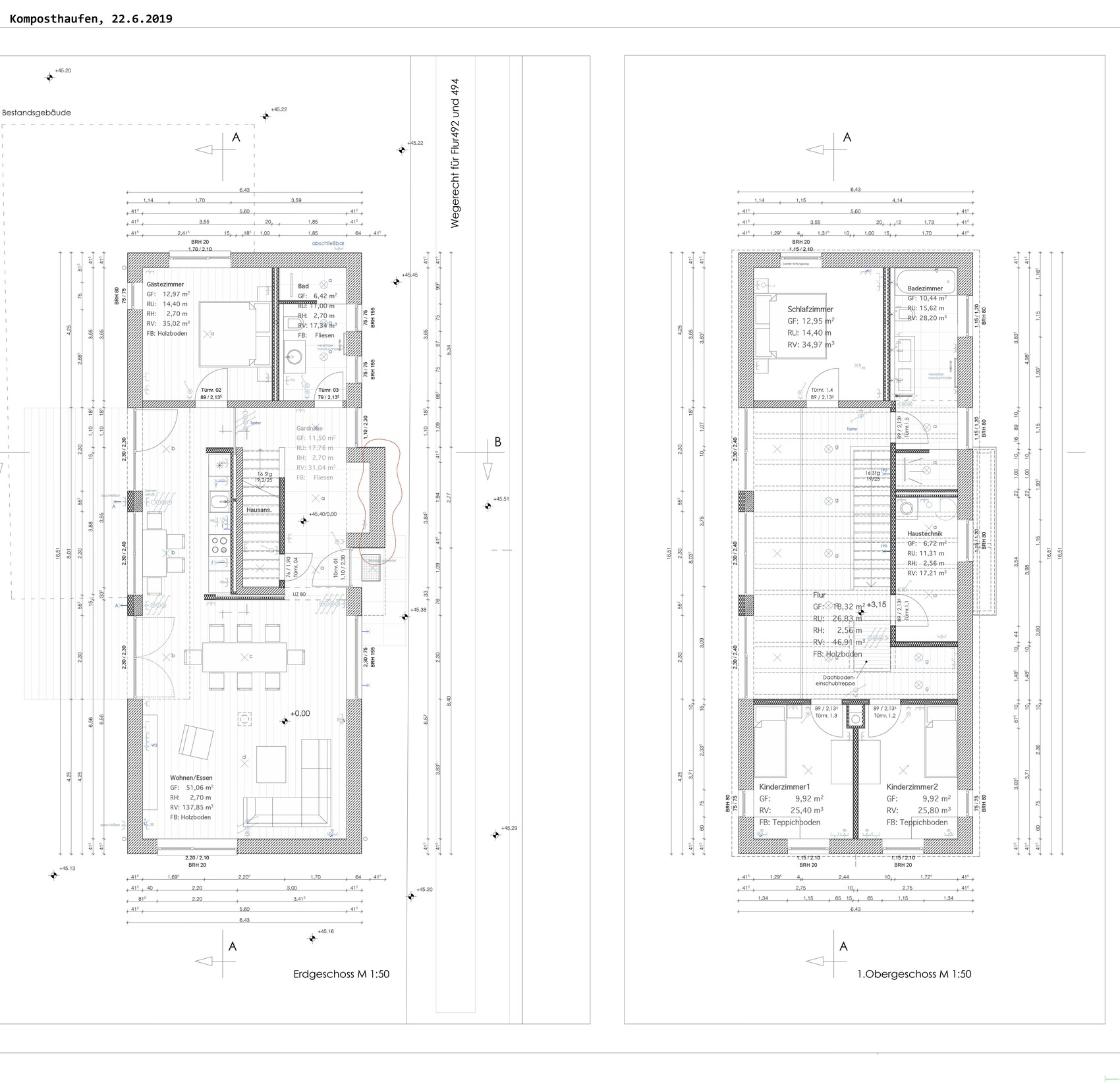

Komposthaufen schrieb:
Hier sind die Grundrisse und Schnitte. Viele Grüße.

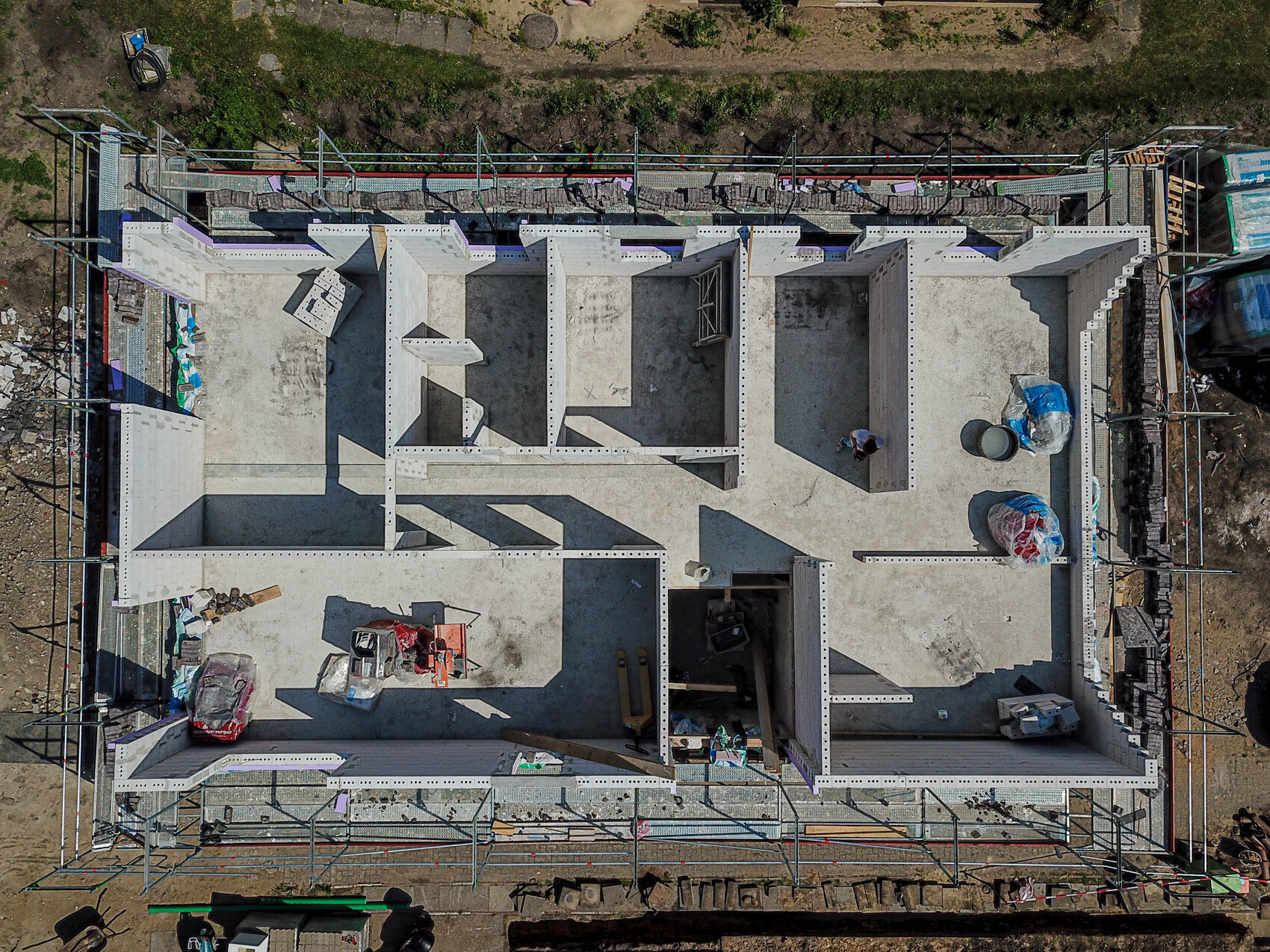

Das Obergeschoss ist fast fertig, diesmal soll es schneller gehen bis dann die zweite Betondecke folgt. Immerhin wurde im OG überall zentimetergenau gemauert, da gab's im Erdgeschoss noch die ein oder andere Abweichung
Vogelperspektive eines unfertigen Betonbaus mit Innenwänden, Gerüst und Baustoffen

Täuscht das oder ist das recht groß?
opalau23.06.19 14:36
Grundfläche ist 16x9, also in der Tat etwas größer.

beschrifte doch bitte mal die Räume. Würde mich interessieren.
