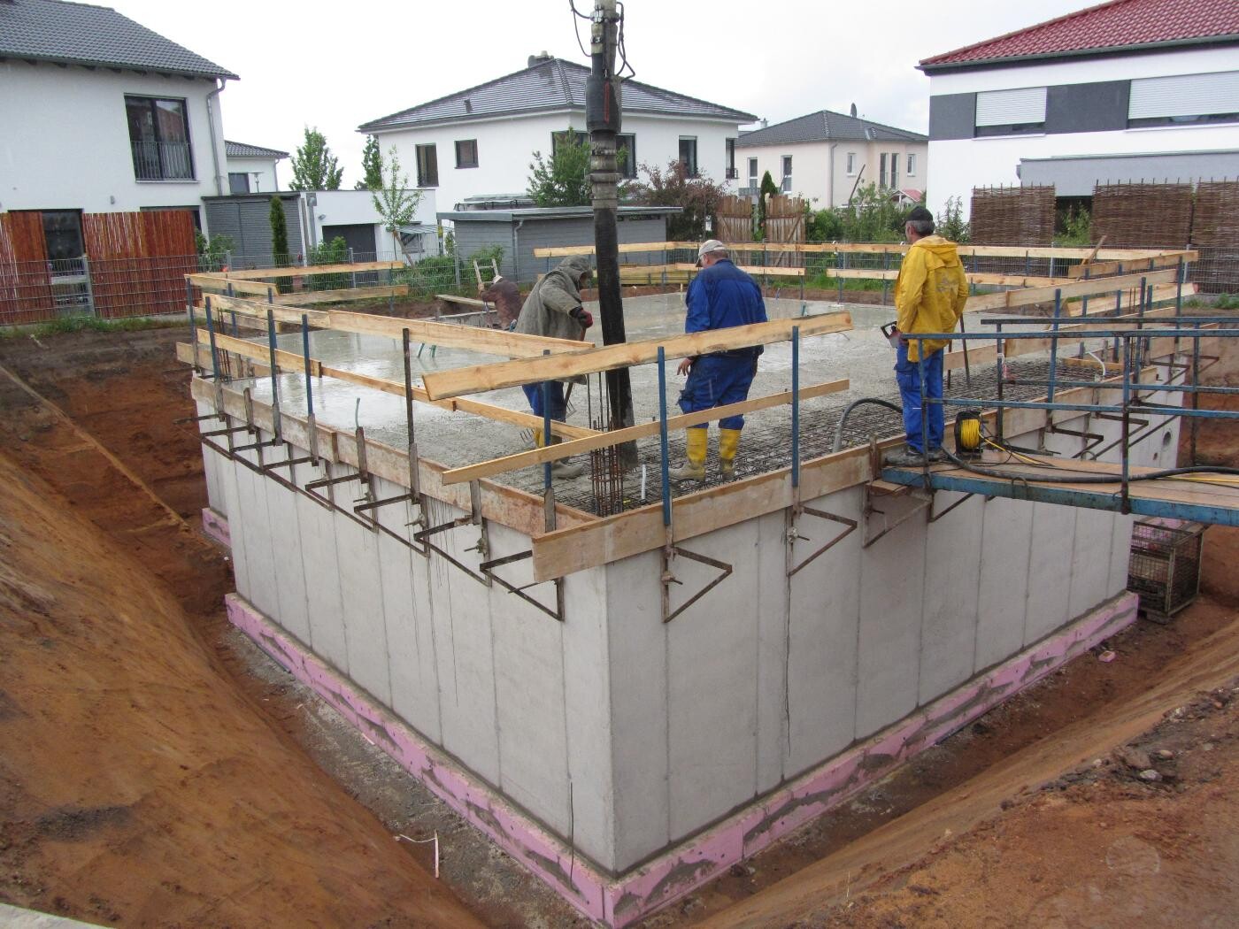

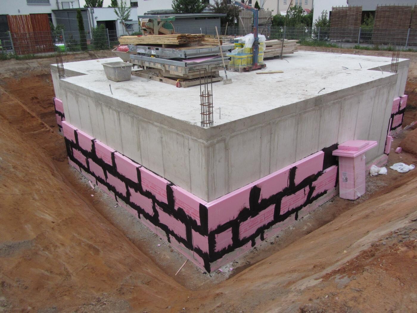

Oups, es gehen nur Max 10 Bilder, hier die noch fehlenden bis Stand Sonntagabend.
Bauarbeiter stehen auf einem Betonfundament mit Holzformen und Bewehrung.
Betonfundament mit pinkfarbener Dämmung, Stahlbewehrung, Bauholz und Materiallager auf der Platte.

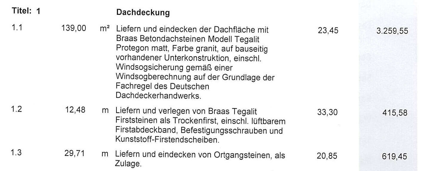

Allerdings haben wir noch keine weiteren Infos dazu, darum wollte ich mal fragen ob du mir ein paar Stichpunkte nennen kannst in Sachen "glatte vs. wellenförmige" Dacheindeckung.
Gibt es irgendwelche Vor- oder Nachteile der einen oder anderen Variante? Gibt es preislich größere Unterschiede? Hast du vielleicht Hersteller/Modell/Farbbezeichnung deiner Pfannen für mich?

@andimann: Nutz-oder Wohnkeller? Wir haben aus wirtschaftlichen Gründen darauf verzichtet. Wir liegen im Einzugsgebiet eines Tagebaus, wenn der mal geflutet wird, steigt der Grundwasserspiegel von derzeit 22m auf voraussichtlich 6m an.

Das sind einfach flache Dachsteine - sieht man hier schon häufiger. Wollten wir erst auch, aber zwei Sachen haben uns dann umentscheiden lassen:
Aufbau Photovoltaikanlage schwieriger, da die Steine meist keine Befestigungshalter zulassen. Und es muss sehr penibel gelegt werden, sonst sieht das schnell blöde aus. Insgesamt bei Merlin ok, aber bei den Dachfenster unvermeidlich nicht so schön.
Zudem kosten sie knapp das doppelte - und bei aller Liebe: Man guckt nachher nie darauf - selbst jetzt kurz vorm Einzug stehe ich da nicht vor und find mein Dach cool - es ist einfach da. Ist bei so vielen Sachen so, wo man sich vorher tausend Gedanken macht und am Ende achtet man selbst überhaupt nicht mehr darauf.

Hallo Sirhc,
Danke für das Kompliment. Vor- und Nachteile wird es wohl nicht geben. Zumindest hat weder der Dachdecker noch der Architekt trotz erwiesener Kompetenz dazu etwas verlauten lassen. --> Einfach tun!!! Das Gewerk Dacheindecken fande ich sowieso eher günstig, weshalb mich der Aufpreis nicht wirklich interessiert hat.
Tabelle zur Dachdeckung mit Positionen, Maßen und Kosten in einem Bauplan
Anbei der Auszug zur Rechnung (netto).
Ich würde Sie wieder nehmen, weil ich sie am schönsten finde und mir beim Anblick eines Hauses diese immer wieder ins Auge fallen.
Schöne Grüße,
Merlin

Das wird ein Mittelding zwischen Nutz und Wohnkeller. Vorläufig wird ein Raum als Büro, einer als Werkstatt und einer als Technikraum genutzt. Dann bleibt noch ein 44 qm großer Raum als Lagerraum über. Der ist bereits dafür vorgesehen irgendwann mal geteilt zu werden in Hälfte Lager, Hälfte Kinozimmer. Ob wir das wirklich jemals machen weiß ich allerdings nicht...
Fertige Raumhöhe wird im Keller nur etwa 2,25 m sein. Für Büro u.ä. reicht das imho aus.
